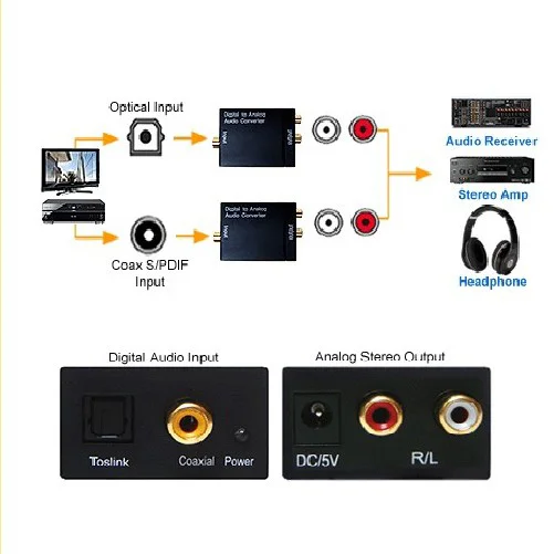

вот нашел если я поставлю этот конвертер у меня звук будет пропадать или нет??
    20.6 KB · Просмотры: 10,616
А зачем так сложно подключать усил?
Помимо гнезда наушников, на телевизоре есть еще туева хуча выходов (тюльпаны и SCART). Почему бы не взять звук с них? Там точно ничего отключаться не будет.
так дело в том, что это все входы и HDMI и тюльпаны и SCART, а выходов только два - наушники и оптический ..
В SCARTе есть и вход и выход аудио.
