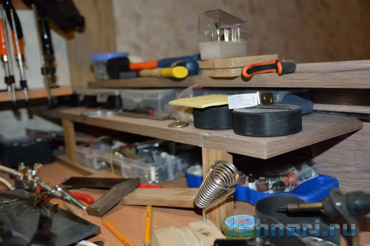

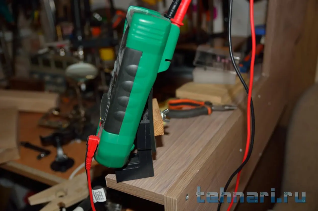

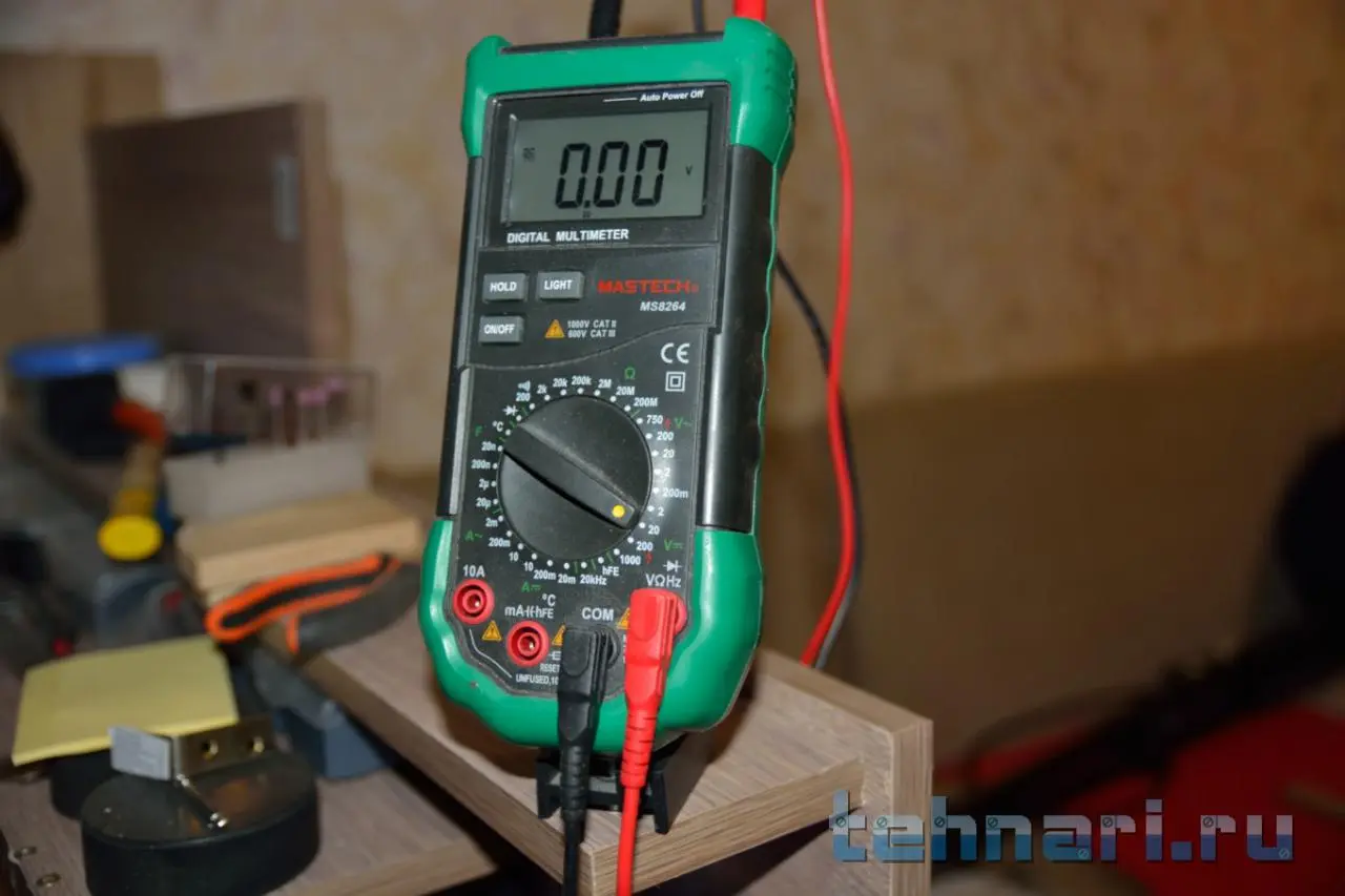

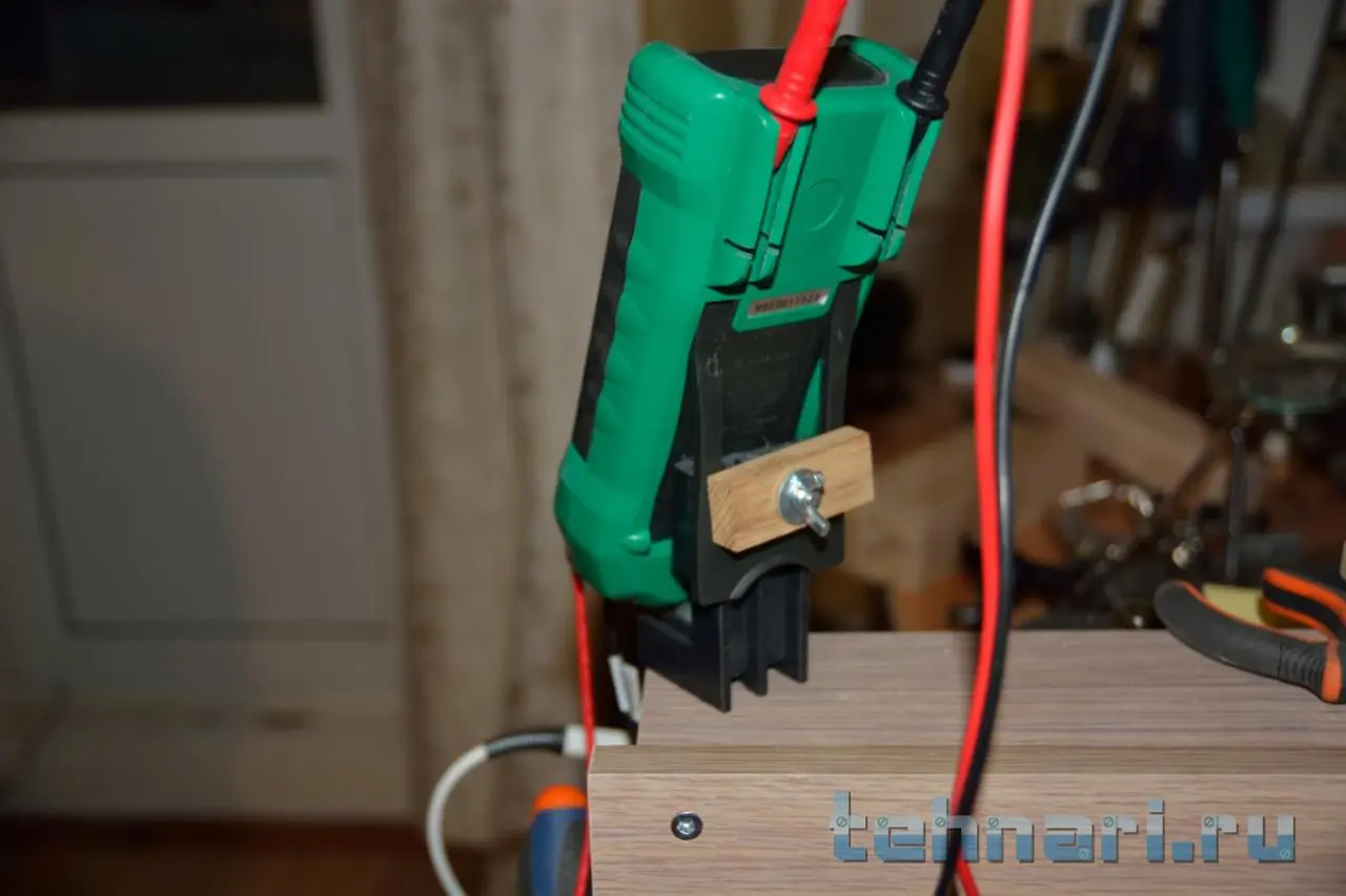

Сделал боковую полку
Меня часто раздражало что цэшку бывало некуда положить, то не возможно найти, после того как ее куда нибудь бросишь, то ее на коленях пристраиваешь, то свалится куда-то. Короче сделал поворотный крепеж
Извините за бардак, все в процессе так сказать :))
Продолжение следует , надеюсь ... :))

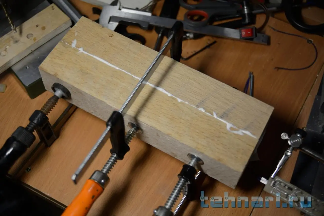

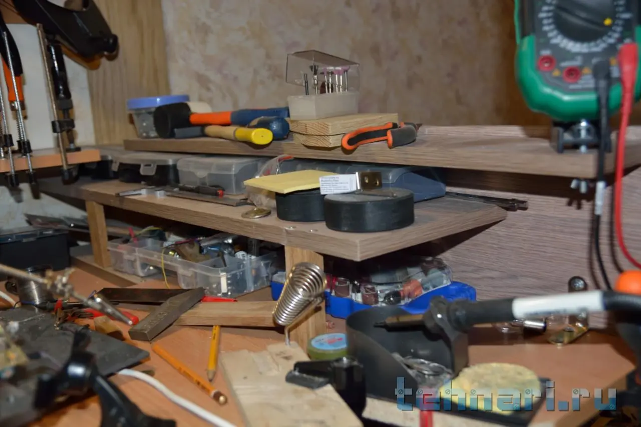

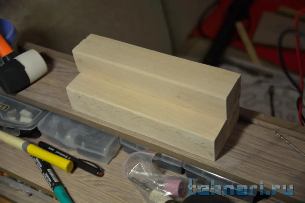

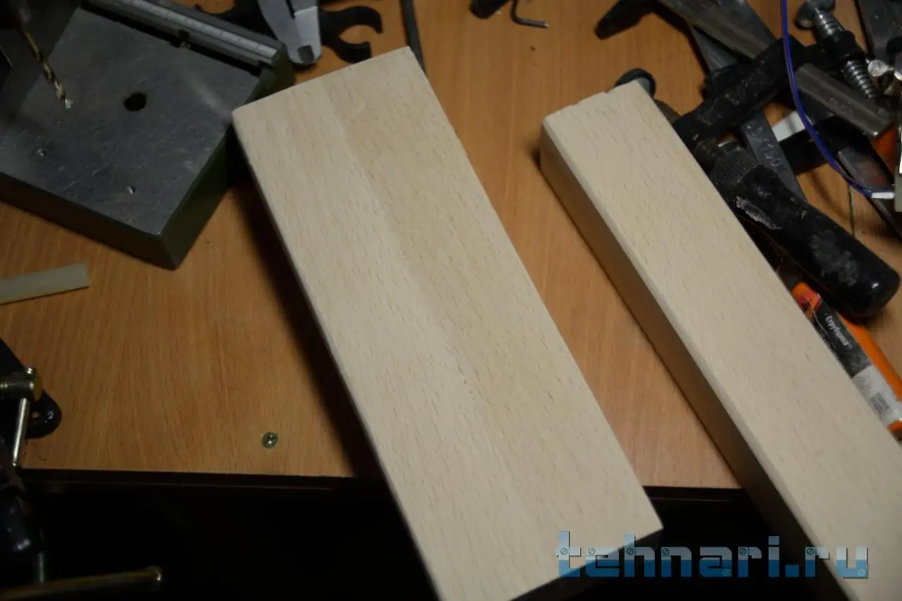

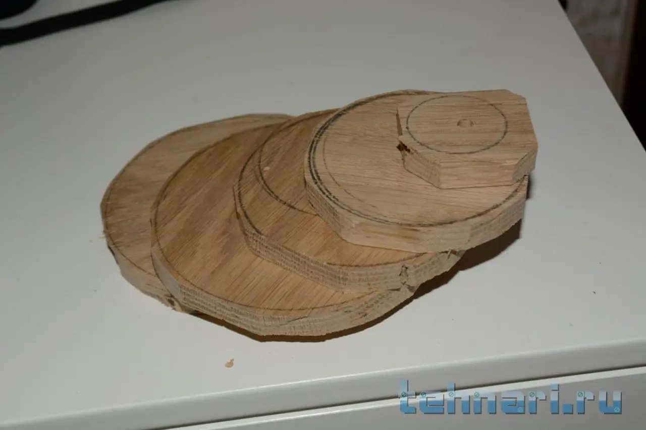

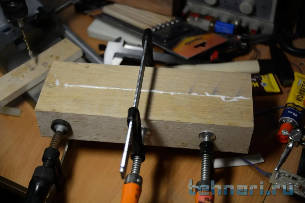

Начал делать органайзер для насадок дремеля ну и для прочей мелочевки.
Взял брусок из бука, напилил, склеил, подшлифовал,
Верхний брусок еще не приклеен, это просто как примерно будет выглядеть, ну естественно отверстий соответствующих насверлю ...

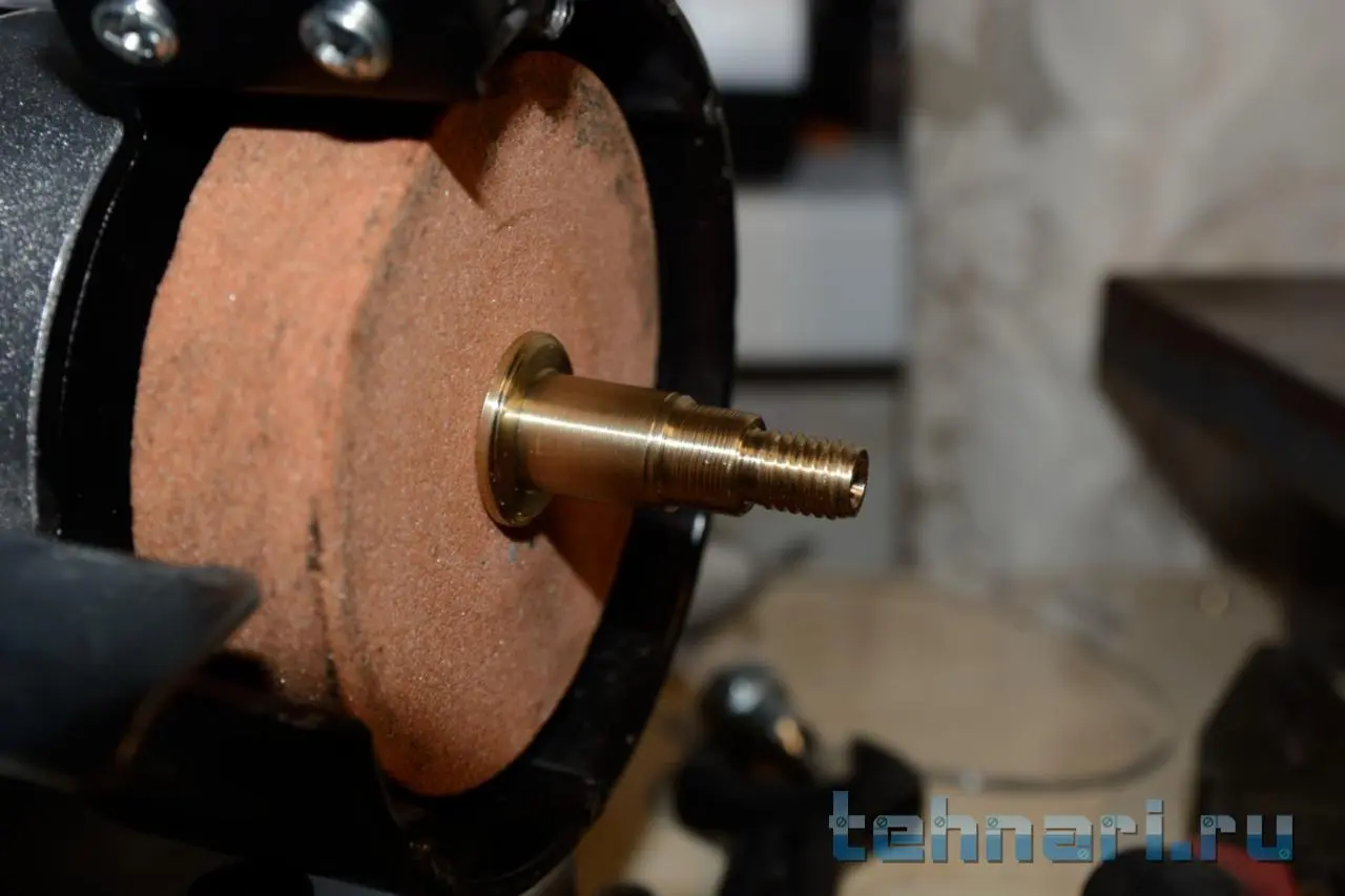

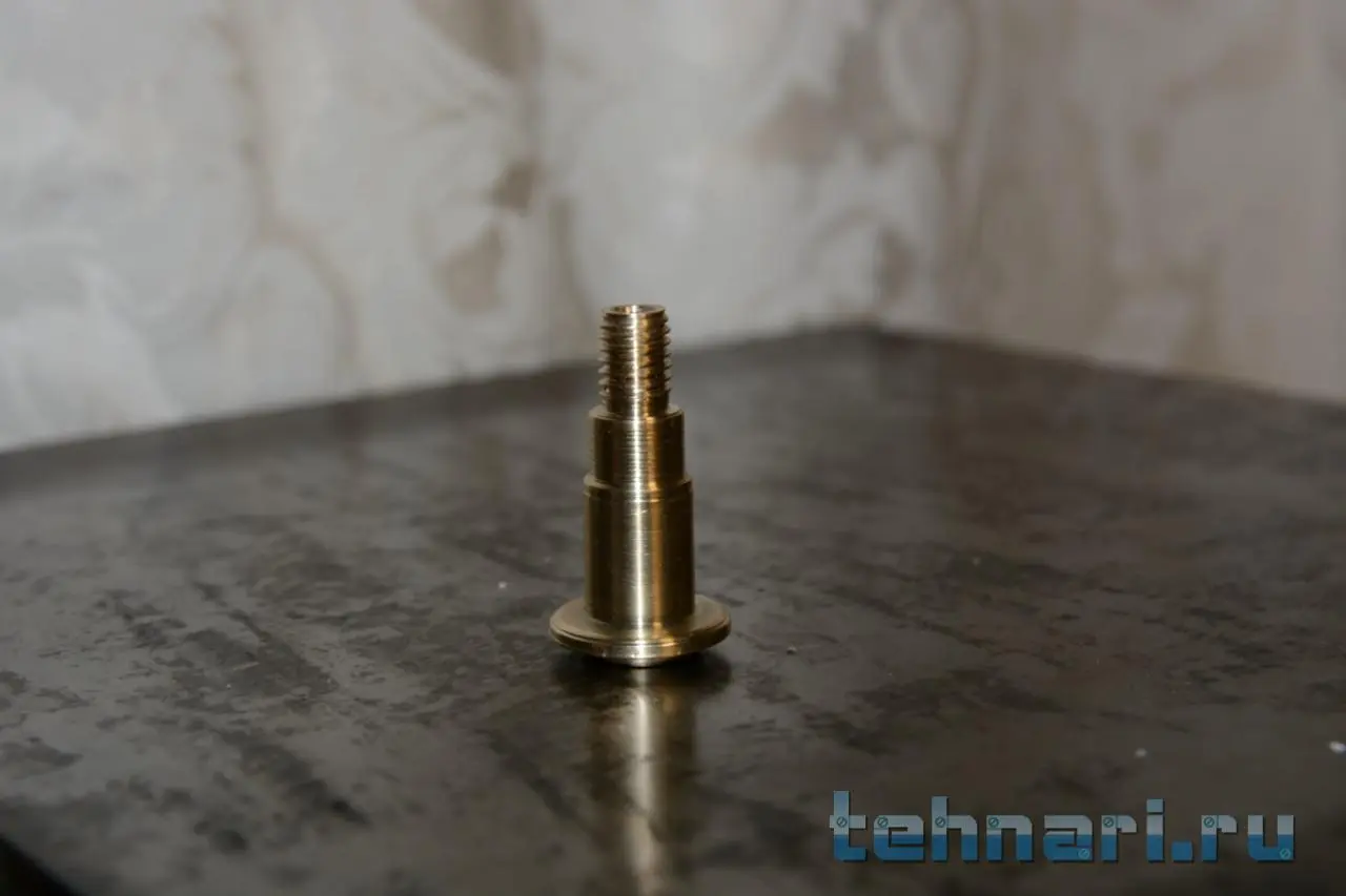

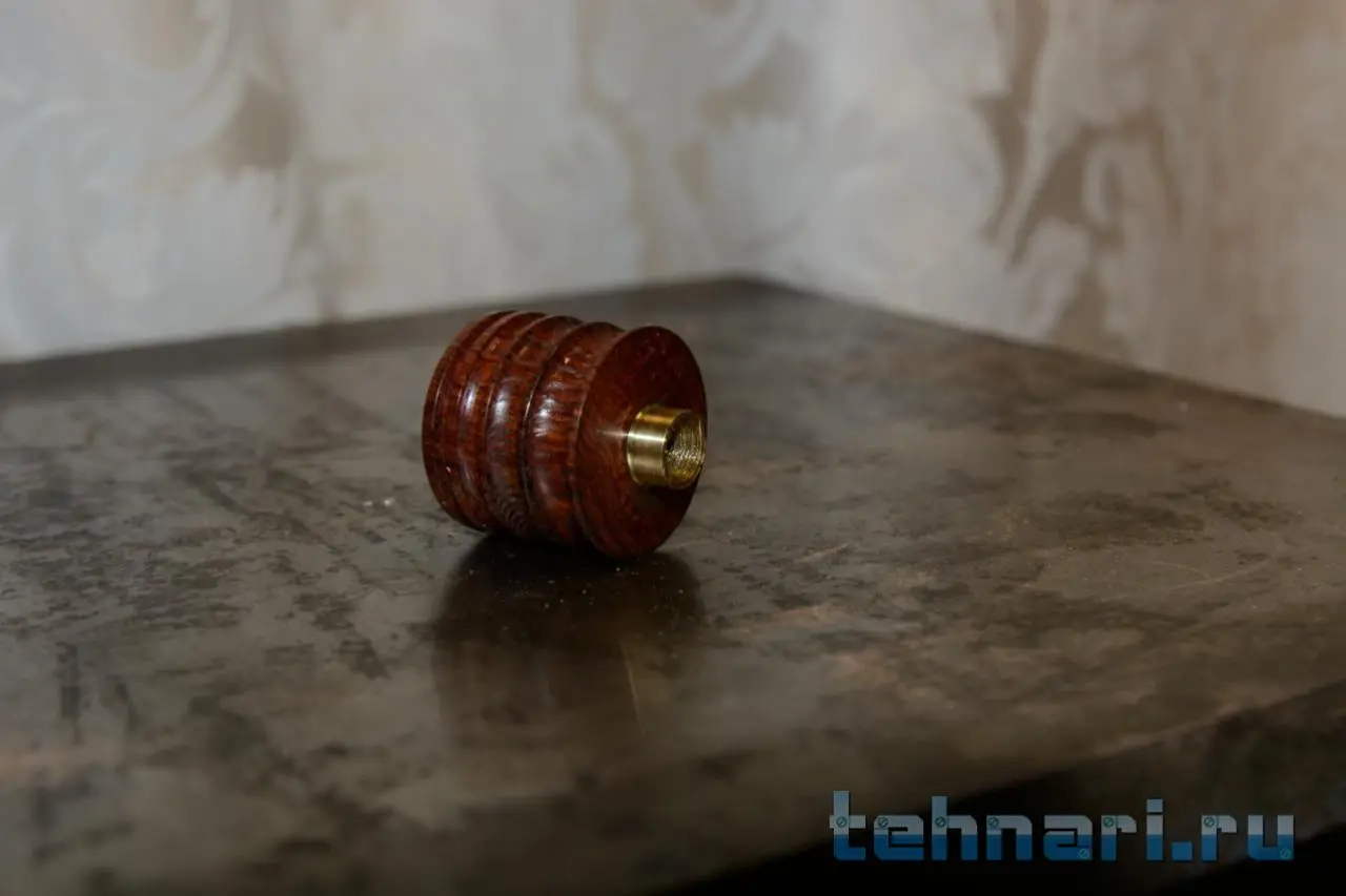

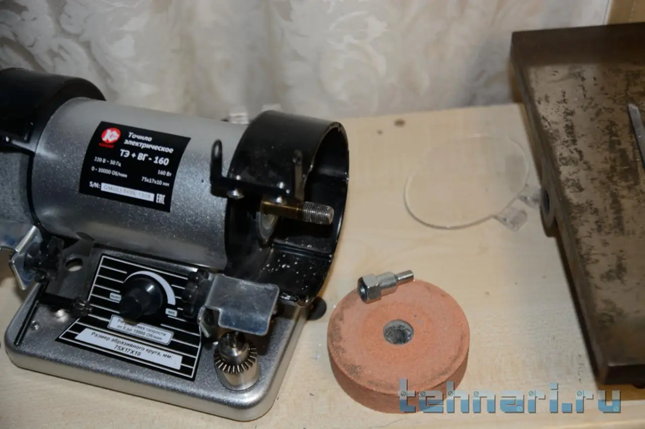

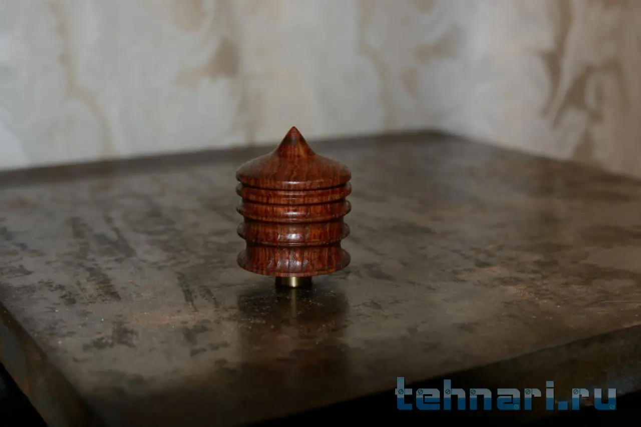

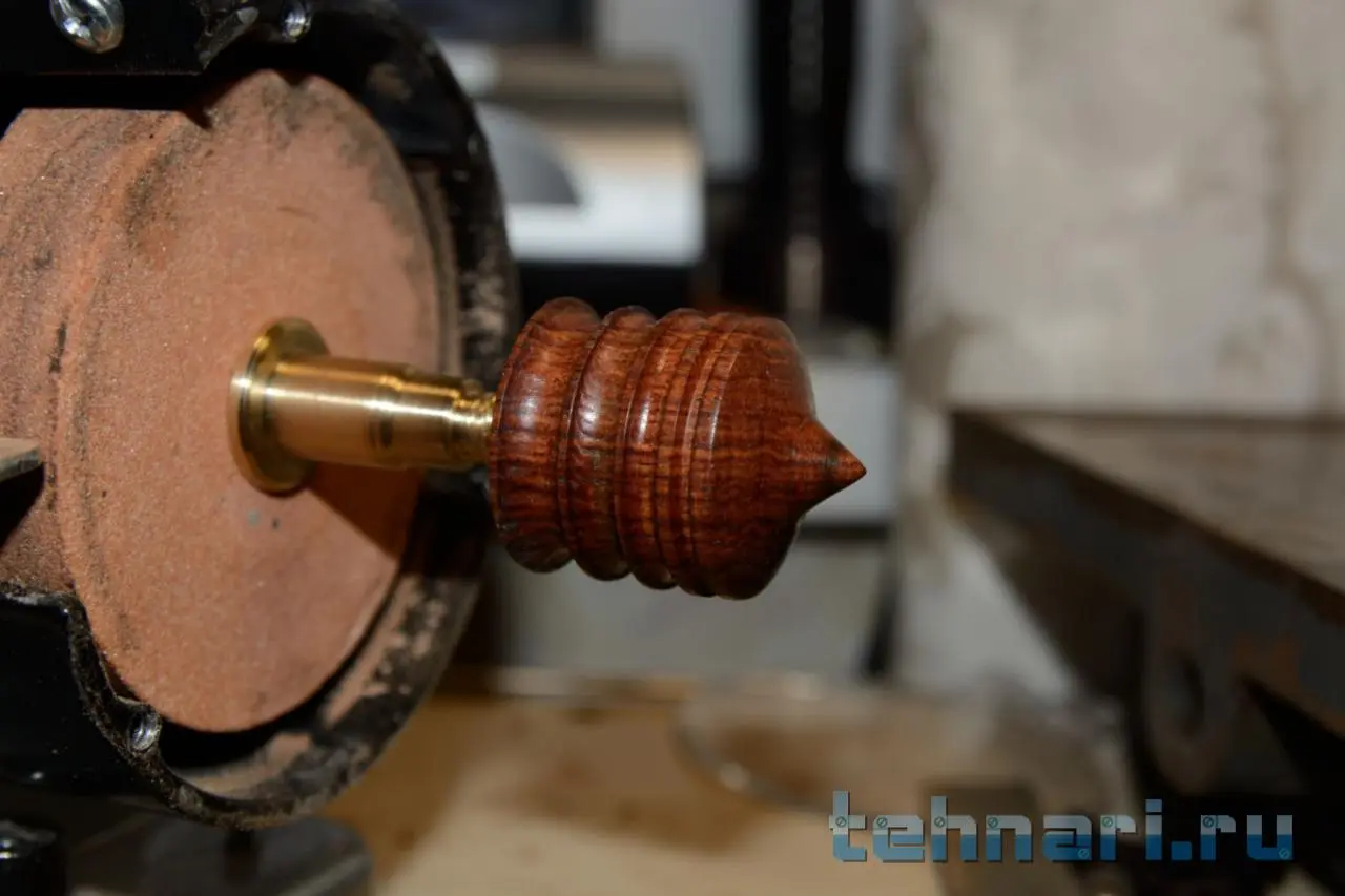

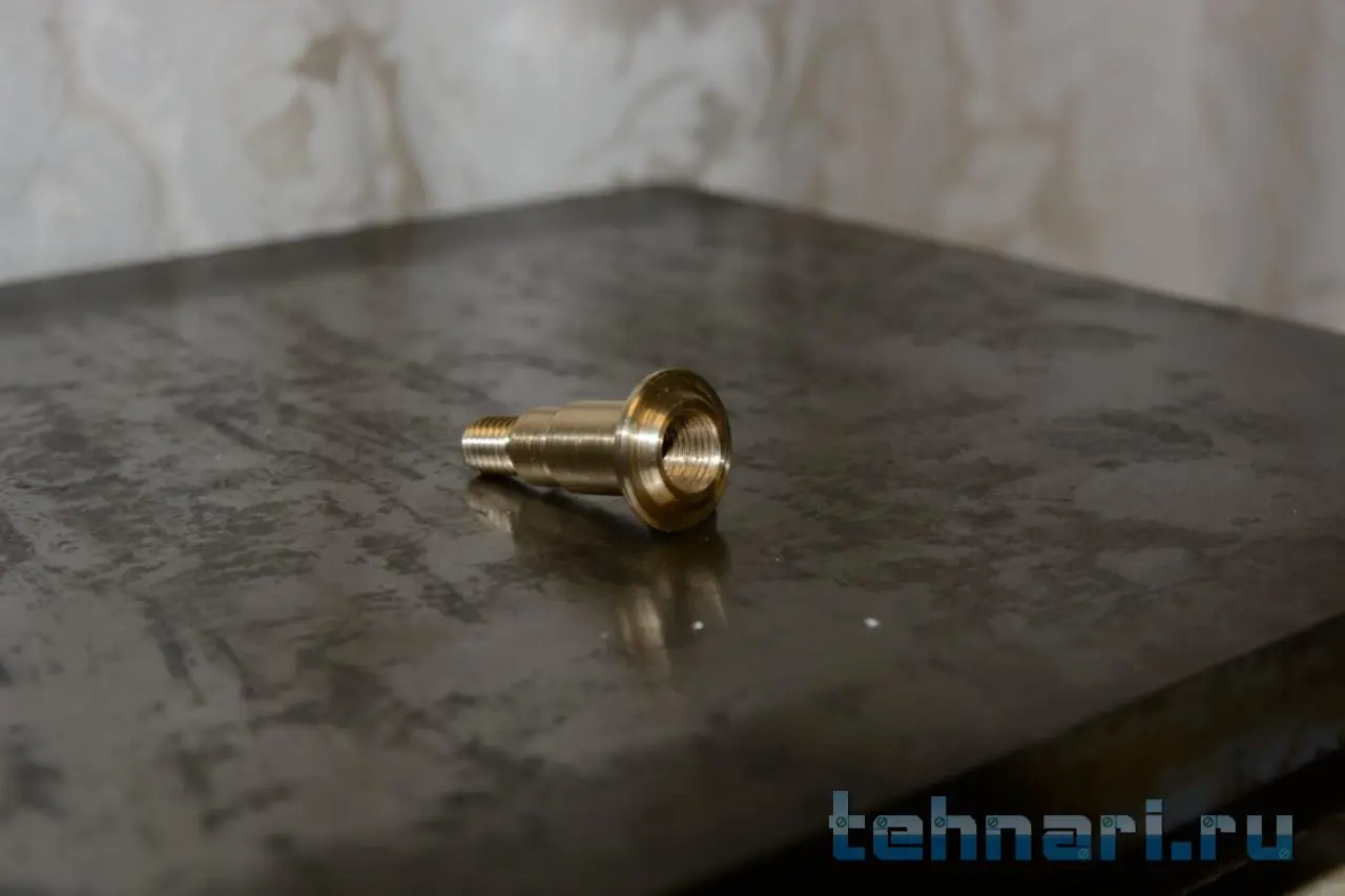

Сегодня переделывал свою маленькую точилку (Калибр 160 вт).
Так как, шлангом для "типа" бормашины я не пользуюсь, то переделка коснулась этого узла, решил сделать его более функциональным и универсальным ...
Для начала выточил такую муфту, внутри М10х1, снаружи для насадок стандартная М8.
(в планах посадить ее еще на один подшипник, проточка 12мм под него сделана)

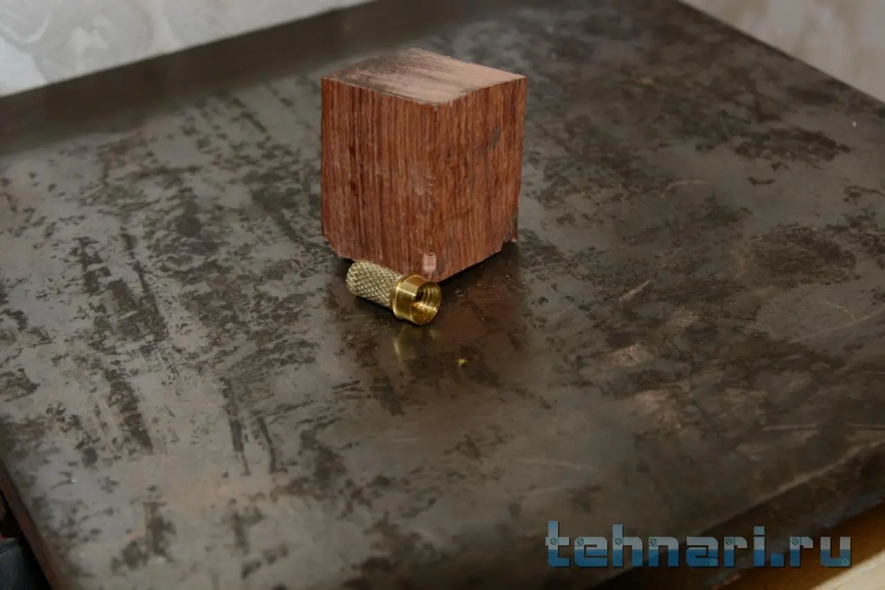

Ну и первая насадочка на пробу, тем кто занимается кожей, поймут что это :)
К сожалению дерева кокобола у меня не было, поэтому использовал кусочек палисандра, как поведет себя в дела посмотрим.

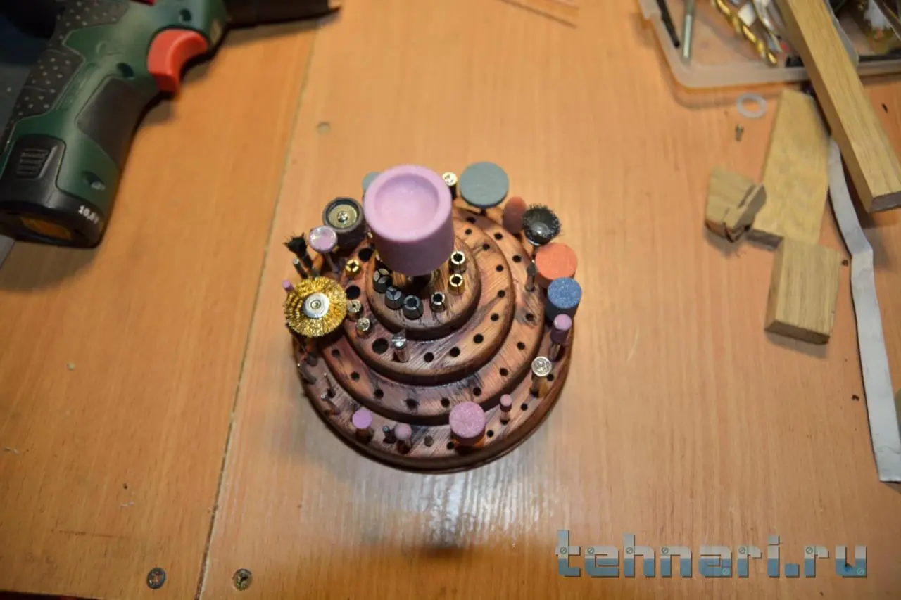

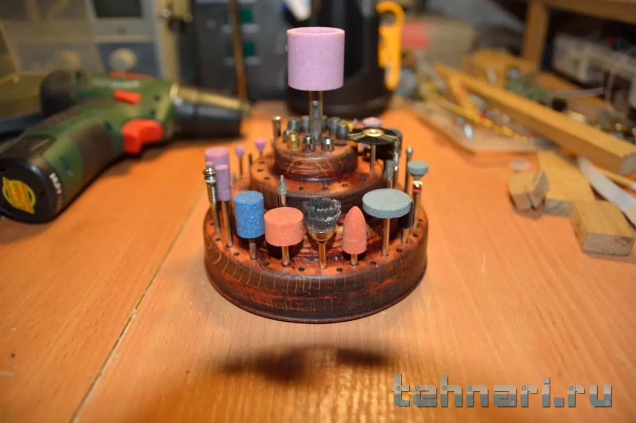

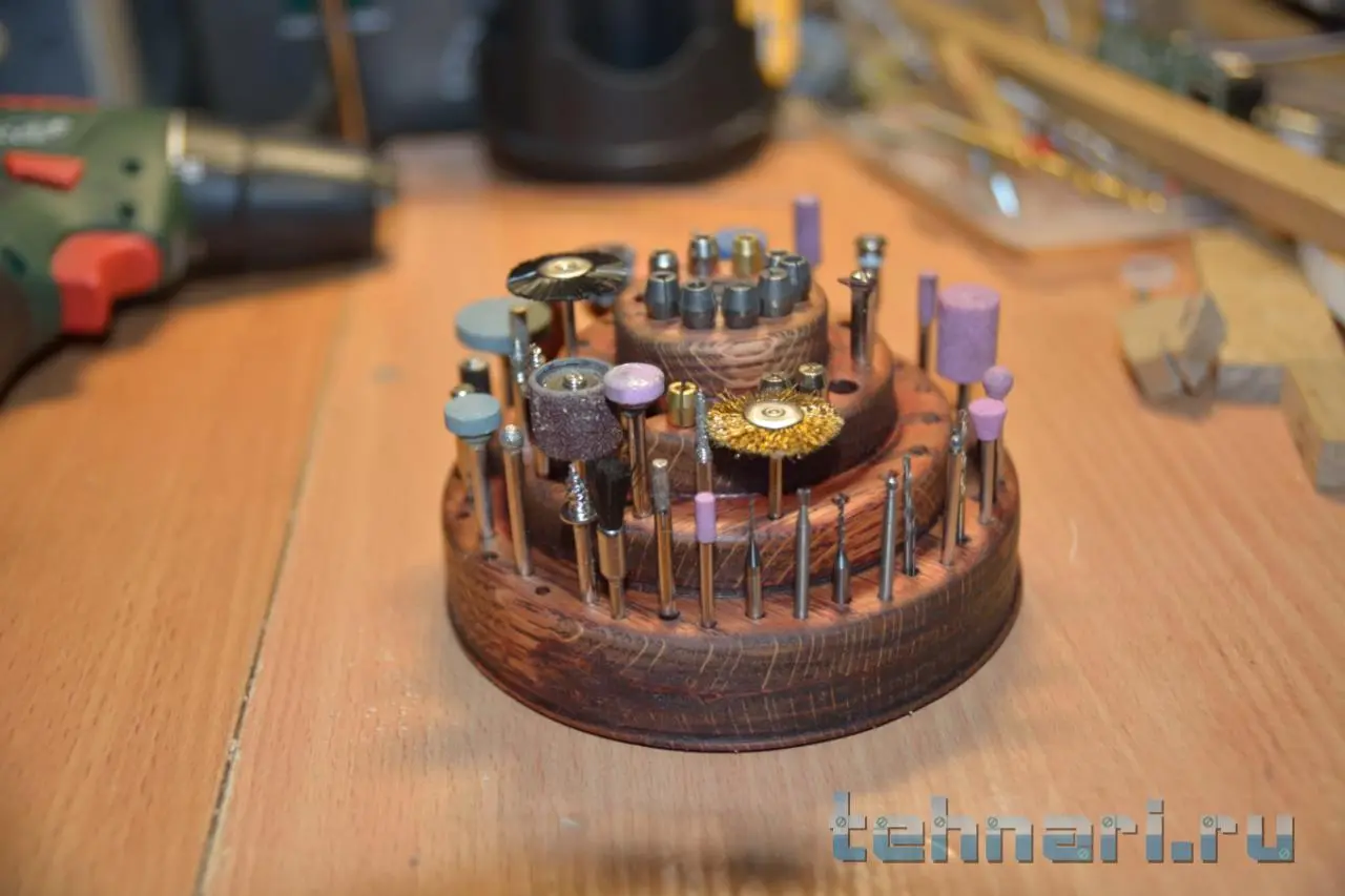

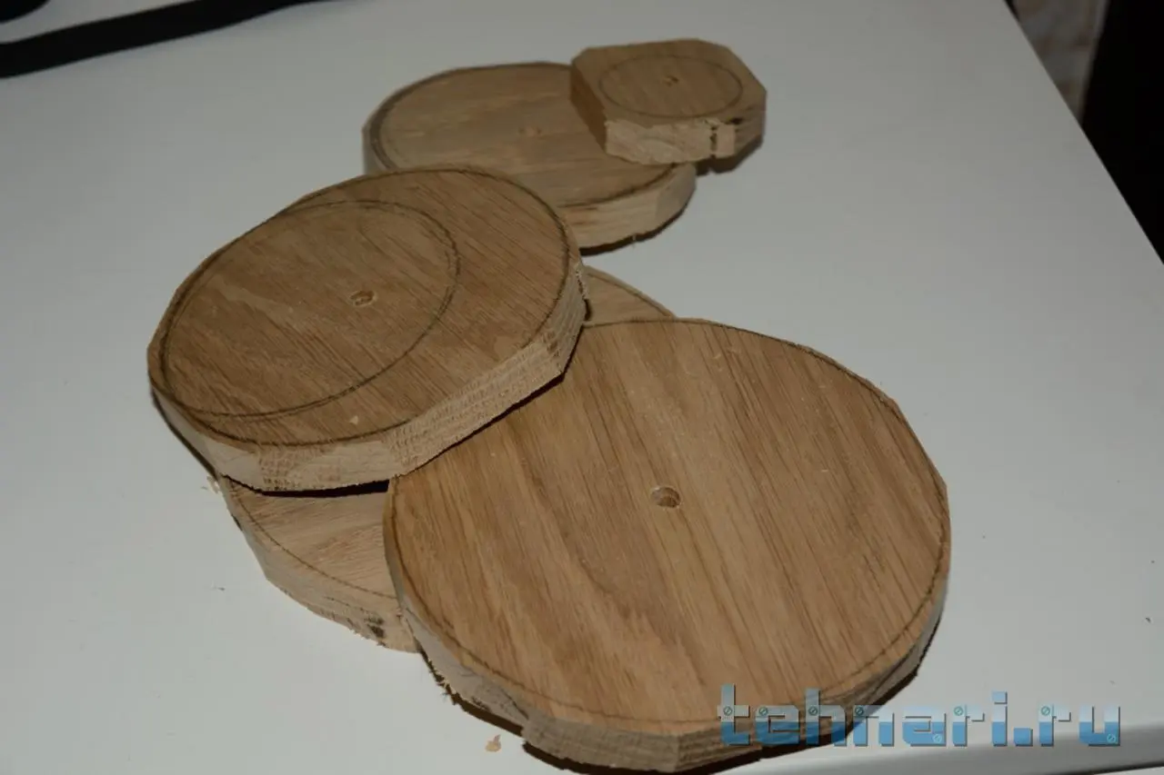

Чё то я покрутил будущий органайзер для буров "дремеля", и так и так, уж больно много места занимает, приспособлю заготовки под что ни будь другое :) Решил пойти другим путём - сделать классическую "вертушку"...
Напилил из дубового добора заготовок (кстати хороший материал, если до 100 мм, то он ещё и целиковый не клееный и относительно не дорого)
Обточил на токарнике, насверлил дырок под буры 2, и 3 мм, несколько отверстий сделал побольше под цанги.

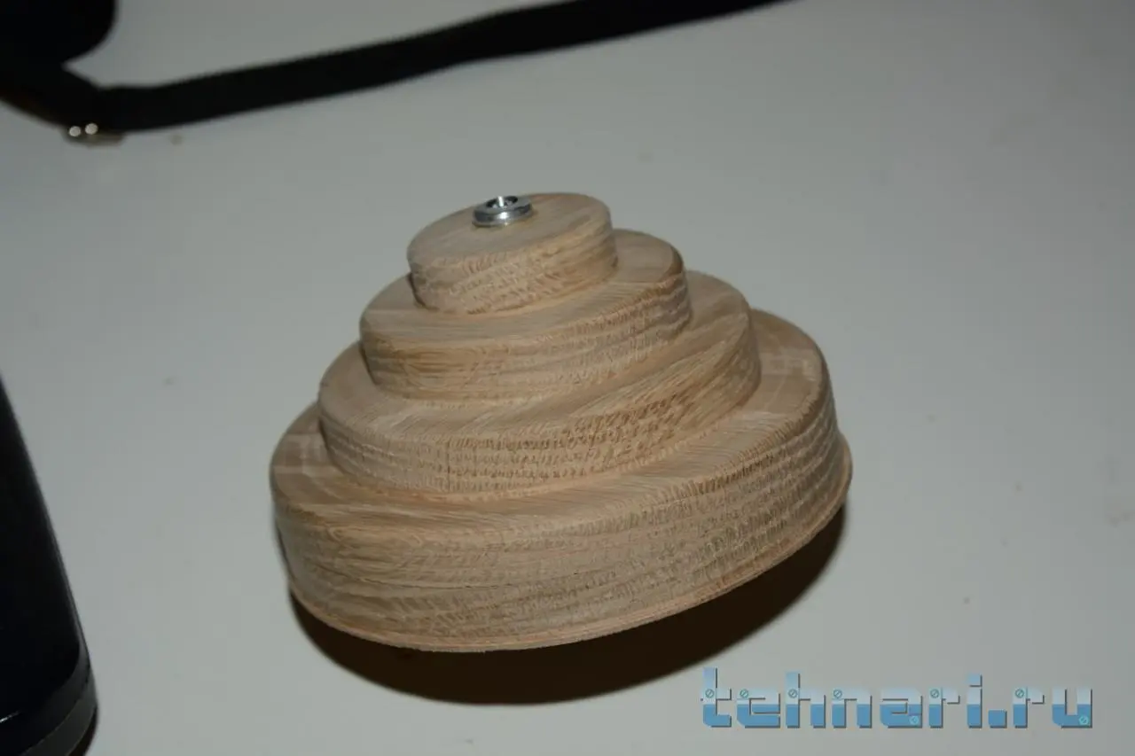

Склеил ПВА (Tytan D3), подшлифовал, немного протонировал, чуть затёр масляно восковой смесью ...
Ещё есть идея сделать подставку с подшипником, что бы вращалась всё легко, ну это чуть позже
Красивая!
На фото такое ощущение что она в воздухе парит.
Ну так, на антиграве естественно :tehnari_ru_942:
На самом деле обман зрения. Просто сверху подсвечено, а спереди вспышка пыхнула, ну и как то так получилось :))
Да, фото интересные, надо попробовать такой же эффект воспроизвести. Подставка отличная получилась:wo:

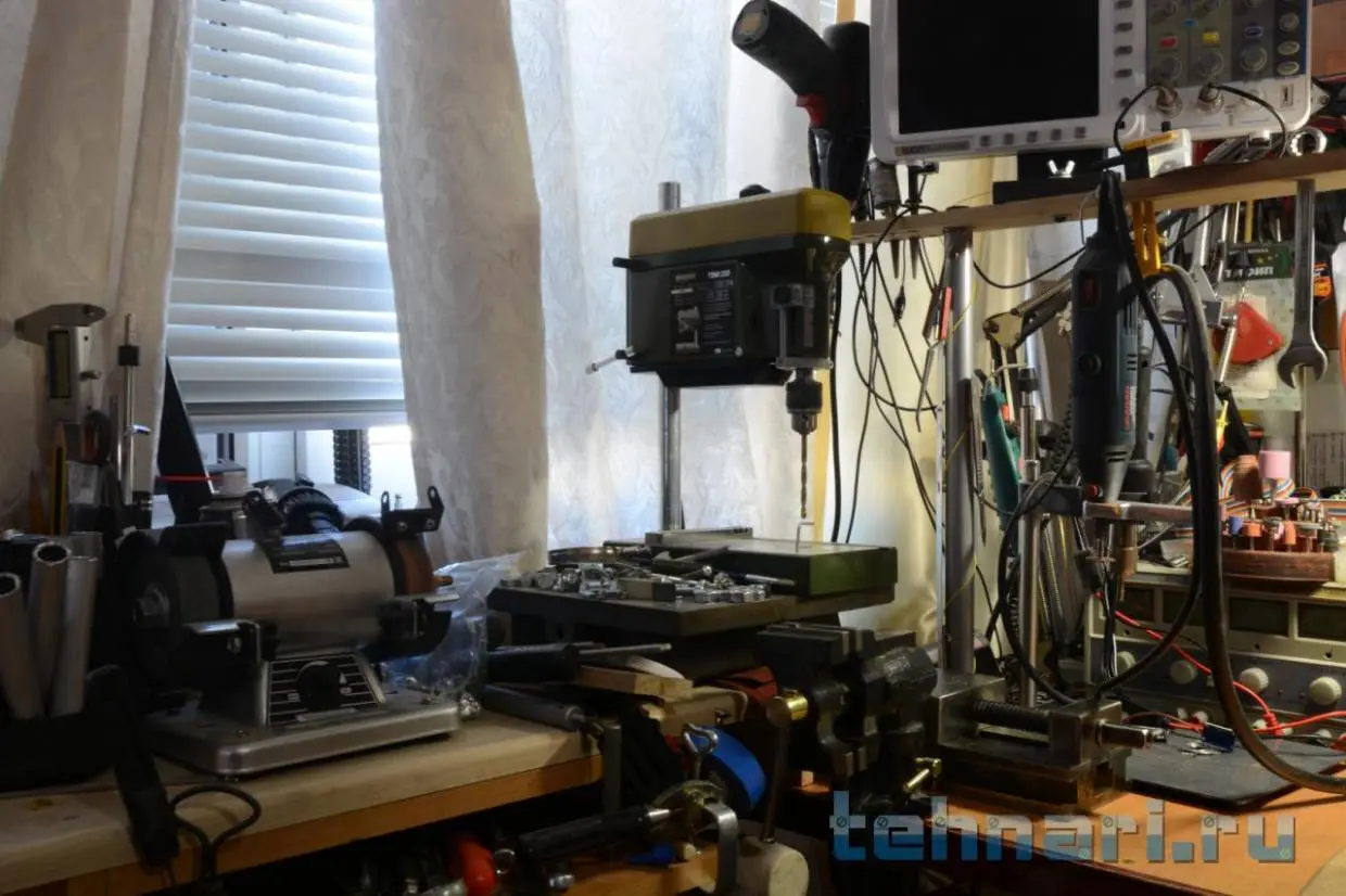

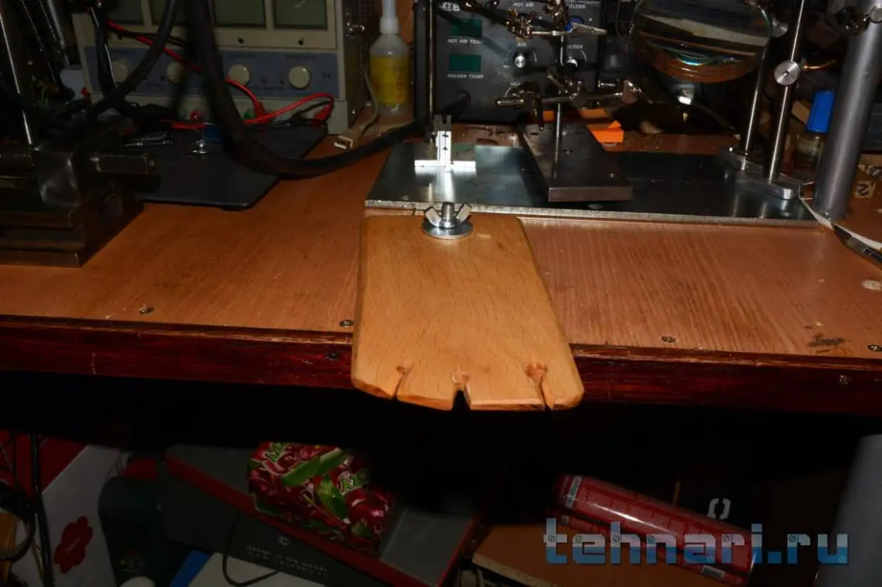

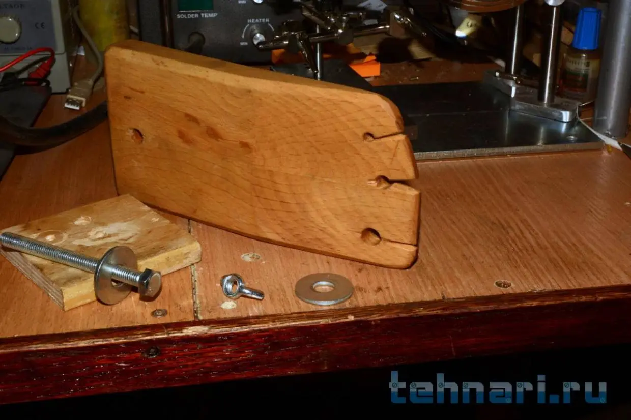

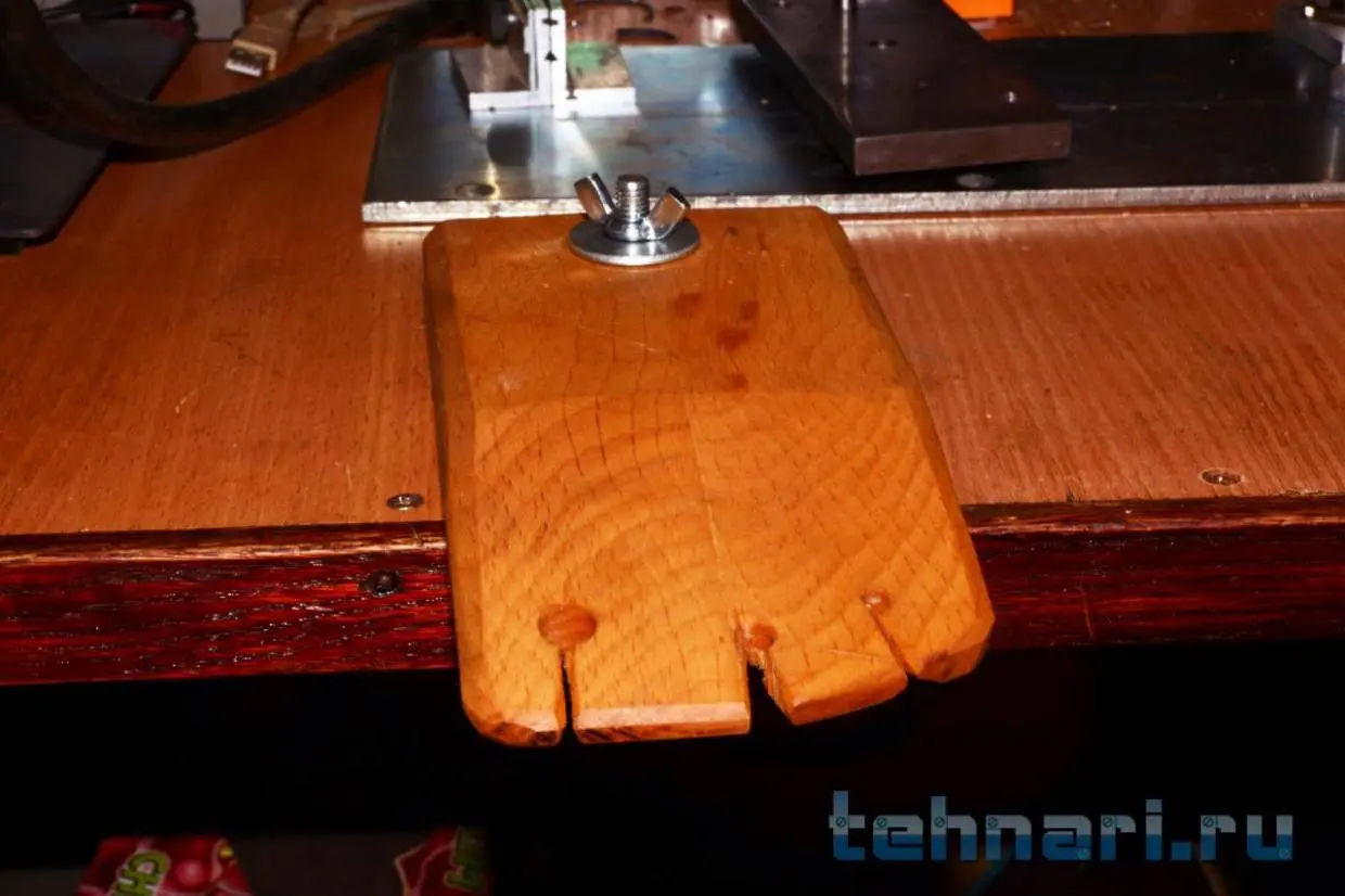

Источился у меня старый финагель, вот забабахал новый ... материал бук, обработка масло+воск ... понятно что это он до первой попилки такой красивый, но все же :)) Штуковиа понятно съемная и когда не нужна убирается в закорма ...

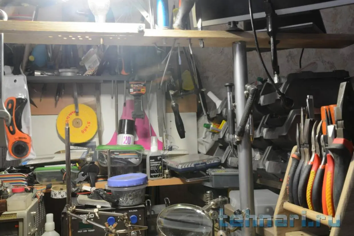

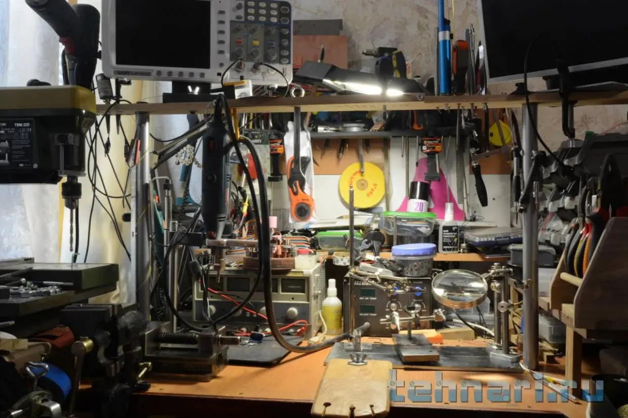

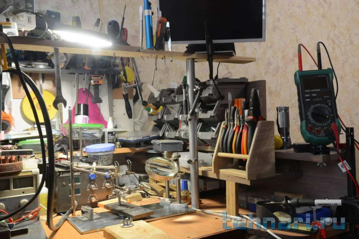

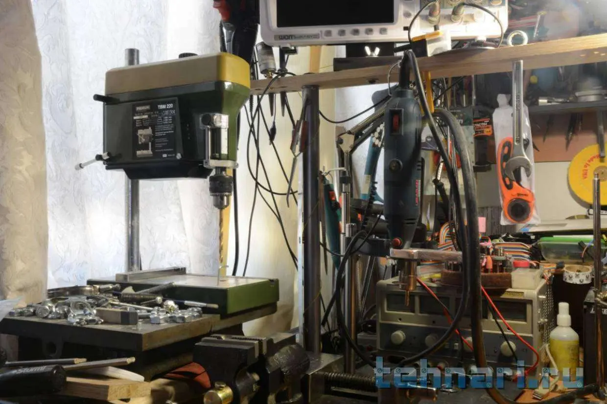

Ну заодно покажу как мое рабочее место выглядит на текущий момент, за бардак извиняюсь конечно (хотя по сути у меня всегда бардак) :))

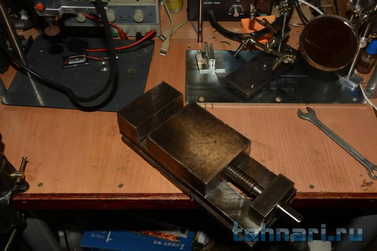

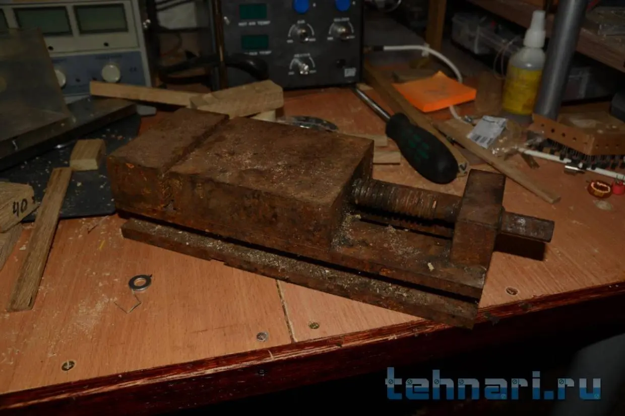

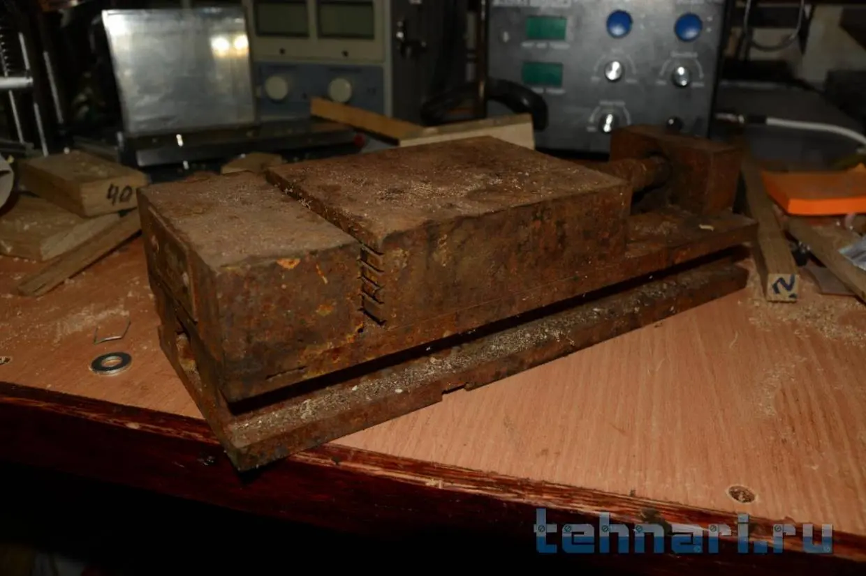

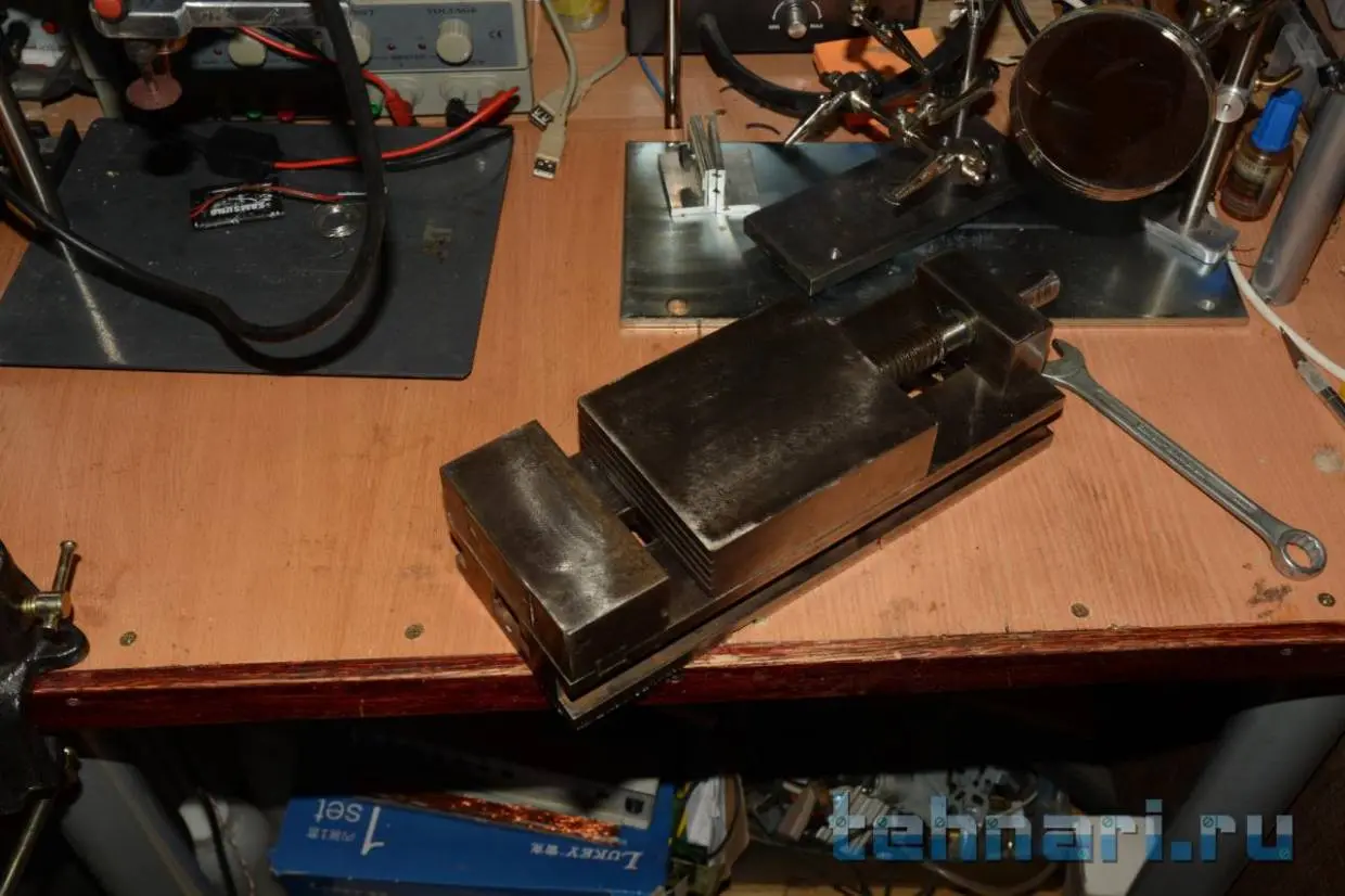

Как то тут рассказывал, что нашел в сараюшке у тестя, тиски от фрезерного, Почистил ржавчину, перебрал, все смазал, теперь будут в работе ... конечно в идеал их привести сложно (все таки лет 10-15 они там ржавели), но все же ...
Вот что было
Вот что стало
Нафига финагель? В смысле- для чего?
В общем смысле или конкретно мне ? Вообще иногда мелочь всякую лобзиком ювелирным пилю , да и с дремелем иногда удобно на ней работать ... А форма такая, ну мне удобна, привык , теперь делаю по аналогии ...

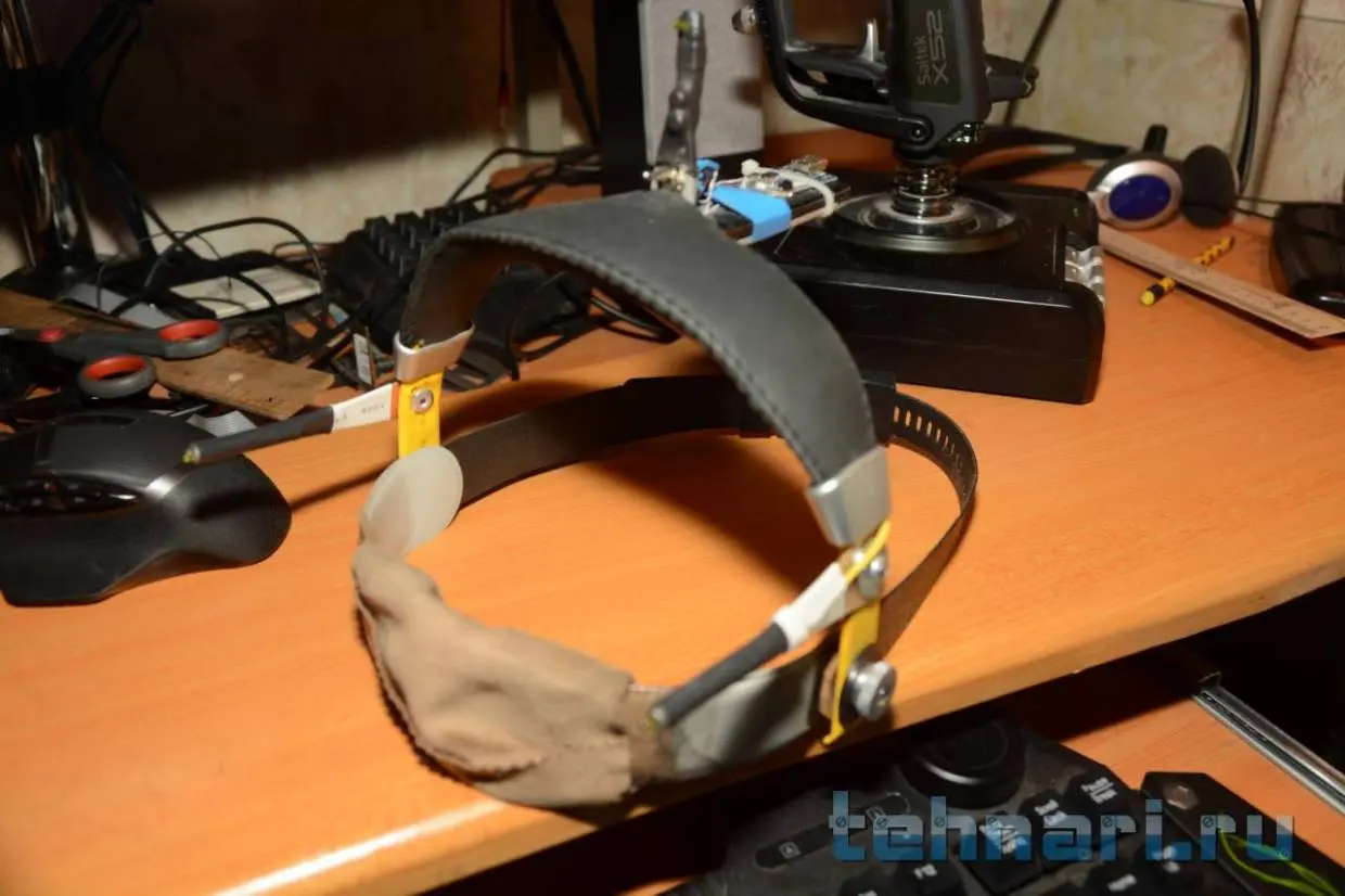

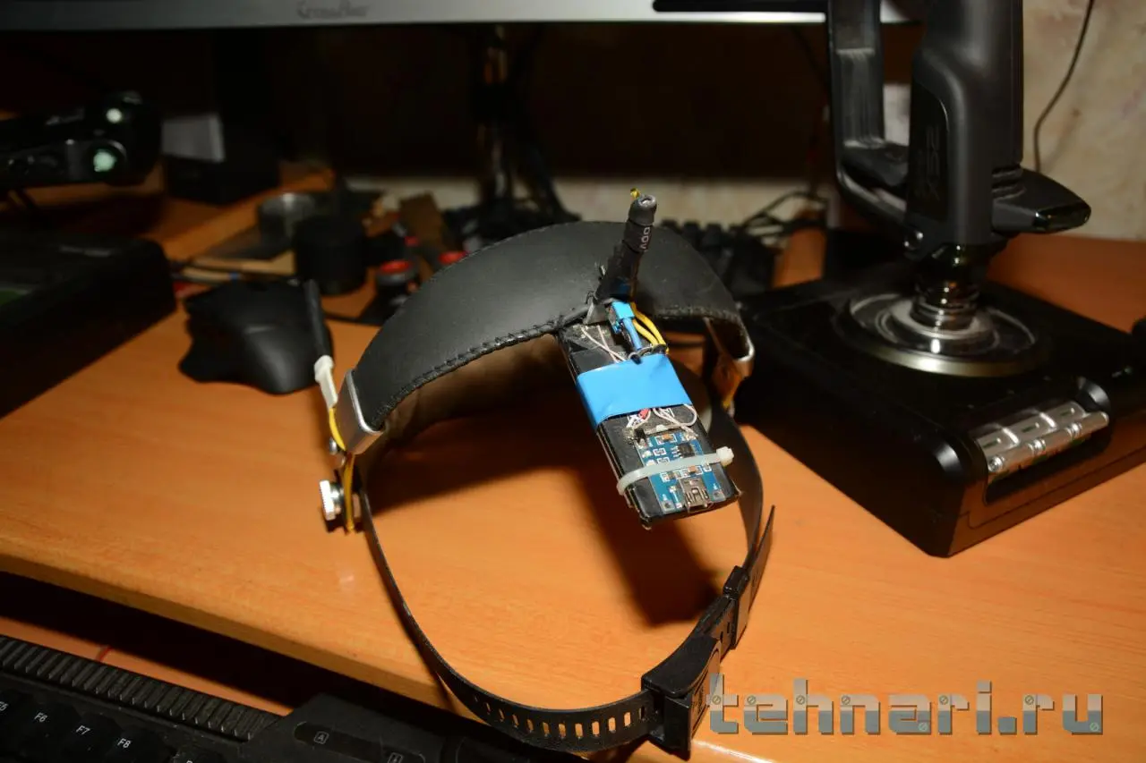

Кстати вот такая у меня была шляпа, сделана по уму на аккуме от iphone 4s, с системой зарядки по usb :))
В вики я и сам прочитал. Думал Олег расскажет и покажет, а он ещё и фритреками озадачил. А шляпа чисто для подсветки? Линзы к ней не прикрепляются? И что там за антенна вверх торчит?

вот такая шляпа,
А, так это и есть
очередные педали или джой выложу
Так мышка в подарок на Новый год себе любимому самодельная что-ль? Вон она перед шляпой на столе "сидит".
