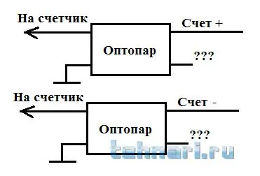

Окей, друг. Получается что счетный импульс "Счет+ и -" это сигналы в 20В (не уверен на счет этой цифры, может и 24В), которые мне надо сделать в 5 В чтобы счетчик не взорвался? Я правильно понял?

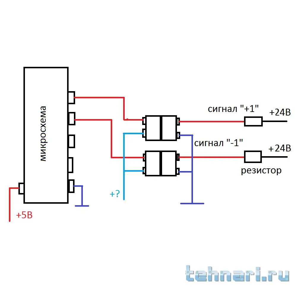

Ну суь ясна. А вот в оптопаре то с одно стороны два контакта и с другой два - два диода же, 4 контакта. У меня из штепселя идет 2 провода - счет+ и счет -. Если с одной стороны я поставлю землю и плюс 5В, то что мне делать с другой?
Вот как то так
    5.9 KB · Просмотры: 111
А вот что это за счёт + и -, зависимы ли они друг от друга? Может это просто обозначена пара проводов по которым на самом деле идёт плюсовой сигнал и земля? Если по твоему рисунку то всё так, на верхнюю оптопару подаём землю вместо знака вопроса, а на нижнюю подаём.... поидее тоже землю))) Только через резистор сигнал ессно иначе сгорит твоя оптопара, с другой стороны, вместо земли подаём +5в(немного больше так как будут потери) Неплохо узнать бы какую конкретно оптопару.
Скажу одно, что счет+ и счет - это сигналы наращивания на счетчике. Подаем счет + (при этом счет - всегда активен) счетчик считает импульсы (ноликами единичками там), меняем - счет+ постоянный, счет - переменно включающийся - счетчик уменьшает значения (в единичках и ноликах). Короче по идее они одинаковы. Я предполагаю что они идут по +24V, тогда нам нужно те что с вопросиками заземлить на -24V. Вот на счет самой оптопары я как раз и не знаю. Просто не знаю как их вообще выбирать. На какие параметры смотреть, чтобы выбрать нужный.
Ты бы хоть саму схему выложил куда оптопару вкорячить надо)))
В общем посмотрел КР1533ИЕ7 тебе ведь она нужна, там написано 4 ножка- вход обратный счёт -1, и 5 ножка вход прямой сёт +1. Вот оно тебе и надо, смотри какое напряжение и ток можно подавать на микросхему. На фотодиоды оптопар подаём напряжение на одну ножку и другие ножки на 4 и 5 ножки микросхемы, напряжение подаваемое на фотодиод оптопары зависит от того какое напряжение можно подавать на микросхему. С другой стороны оптопар всё как описывал до этого.

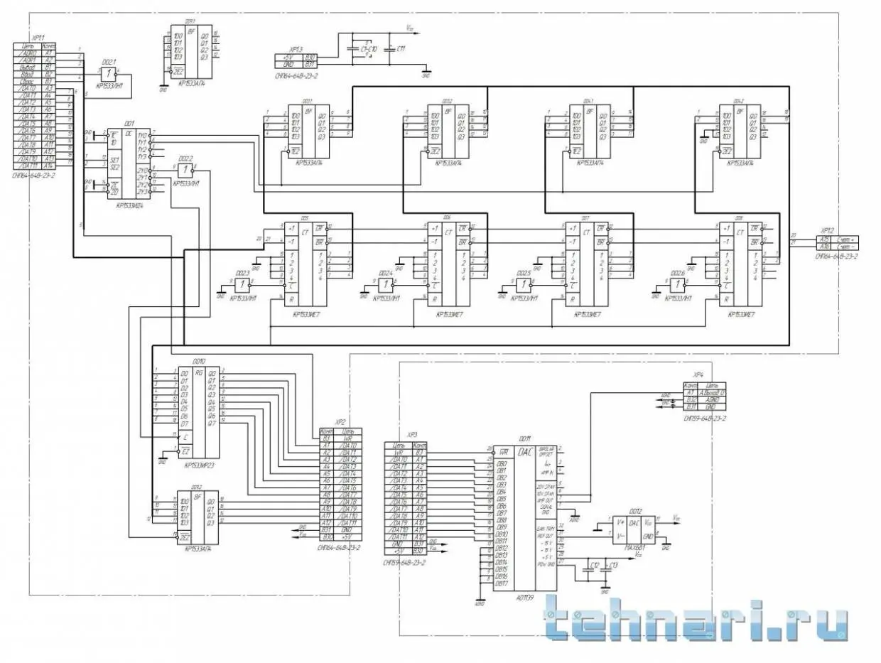

Вот. Там с права штепсель, вот между ним и шиной нада вкатать оптрон

Прочитал предыдущее сообщение. Вник, вроде понял. Спасибо огромное за потраченное на меня время, пойду взрывать мир оптопар.
Вот между штепселем и схемой надо что то подобное вкорячить, только в твоём случае напряжение после оптопар по твоей же схеме должно быть таким же как и до них, тоеть я так понимаю те самые 24в.
