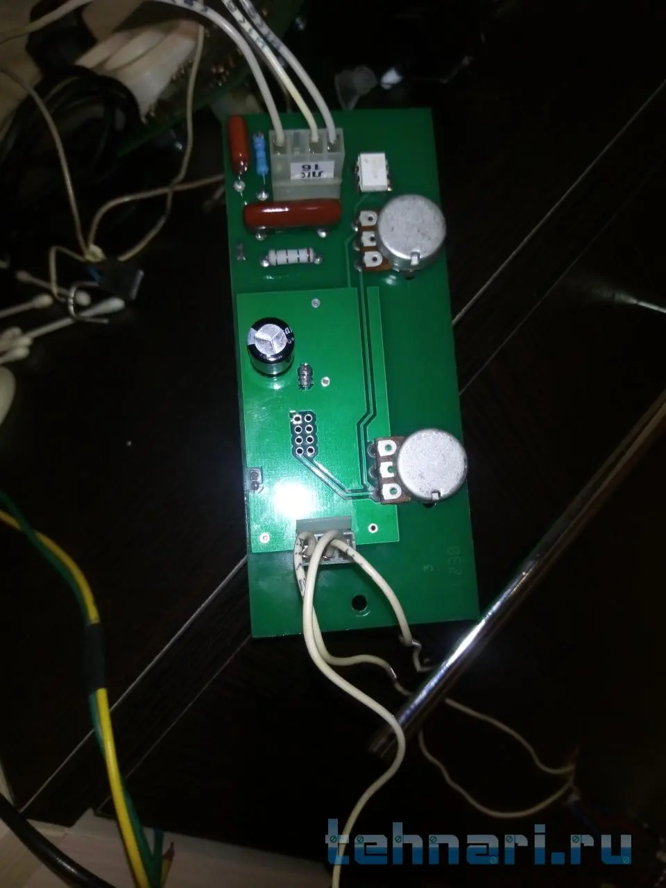

Здравствуйте люди добрые!
Как прозвонить контакты 1 и 2? Их можно мультиметром прозвонить? У меня во время прозвонки этот светодиод показывает единицу... Заведомо рабочего нет. Ранее с ними не сталкивался. Помогите разобраться с ним.
Он отвечает за включение релюшек на эл.котле ЗОТА. Этот оптрон взорвался и ещё одна из трёх релюшек на плате.
Буду очень признателен за скорый ответ. Так как котёл пришлось на прямую подключить, а автоматику отключить. Без присмотра не оставить, а на улице мороз...

Ну всё чем управляет этот оптрон - это силовые реле (фото выше)
Плата вот так выглядит, всё выпаял, теперь заново впаиваю на силовых платах.
П.с. У меня есть ещё одна силовая плата, на ней так же сгорела та же реле (в том же месте), но оптрону не досталось в прошлый раз и он жив остался. Решено было покупкой платы, но цена конская. В этот раз всё аналогично получилось, но только оптрону кирдык жёсткий) Выпаивать сложно. Кругом компаудом залито. Его ацетон не берёт и на нагрев особо не реагирует. Вобщем попотел.
Сейчас пытаюсь понять как проверить этот светодиод
Ну в инете полно схем как проверить работоспособность оптопары, поищите. Просто прозвонкой прибором вы ничего не выясните, потому что это оптосимистор для него другой способ проверки чем допустим для оптотранзистора(проще)
Подал на него 2 В, тишина, не чего не произошло... Дал 5 В
Скорее всего вы его угрохали. С MOC3063 близко не сталкивался, но те что мне попадались, более 1,5 В на светодиод подавать нельзя- далее его смерть.
