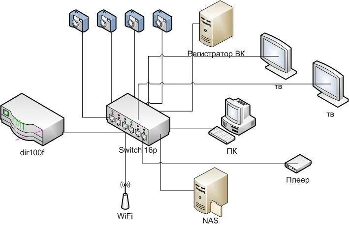

огород какой-то. у вас уже есть роутер. он организовывает вам домашнюю сеть. зачем вам разделять свои устройтсва по сетям? купите обычный свитч и кучку poe адаптеров ну или свитч с пое. и хватит.
смысл примерно таков. кстати можно обойтись без отдельного регистратора. скорее всего ip камеры будут идти с софтом для установки на комп. файловый сервер может отлично писать и видео. выделите просто отдельный диск под это дело и готово. если конечно как nas сервер не расценивается какая-нибудь маленькая коробочка.
Свитч: TRENDnet < TEG-S16Dg> 16-port Gigabit GREENnet Switch (16UTP-10 / 100 / 1000 Mbps)
Адаптер: MultiCo < EW-PI-AF> PoE Injector (1UTP 10 / 100Mbps 12-24В / 48В 15.4W)
Точка доступа: TRENDnet < TEW-638PAP> Wireless N PoEAccess Point (1UTP 10 / 100Mbps, 802.11b / g / n, 300Mbps, 2x2dBi)
Как вам?
