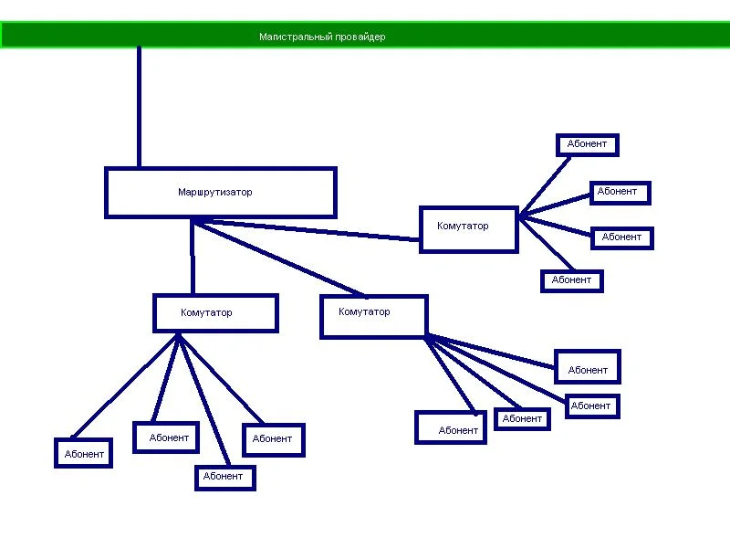

получается к квартирам будет подходить витая пара или нет? а ADSL это что получается телефонный кабель?
представляю это так... верно?

схема верная
но коммутаторы надо настраивать "специальным образом", чтобы юзеры друг-друга не видели

по хатам витая пара...
адсл - это инет по телефонке

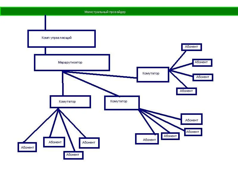

а можно как то к этой схеме комп подключить чтоб было видно что и где???
как например скорость делить между абонентами?
и какая максимальная скорость будет у каждого абонента если использовать адсл?

это все делается на маршрутизаторе (но если он конечно позволяет это сделать)
для начала можно использовать тупо сервер в unix-подобной ОС
затем если бабло есть - взять уже маршрутизатор лучше
ну или специализированные решения - но тут я хз)))
по адсл не подскажу - ибо не в курсях как организовывают это провы
если есть возможность - то лучше витой
но адсл дешевше конечно
