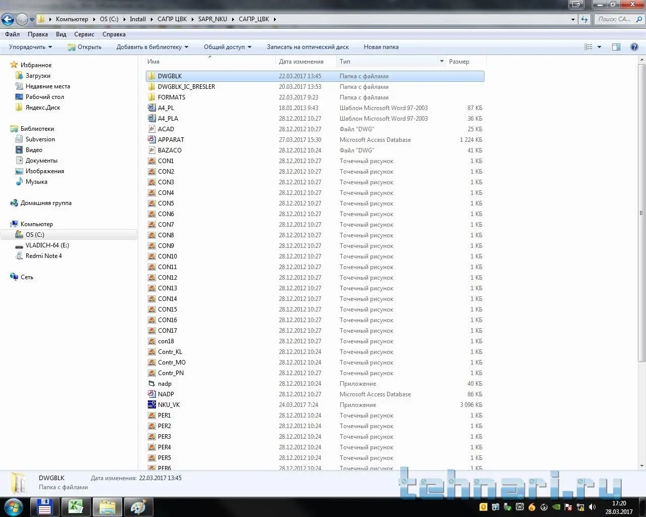

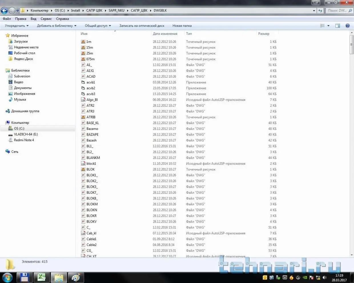

Программа - специфическая, является надстройкой для Автокада:
САПР ЦВК
Прилагаю принтскрины содержимого, которое представляет из себя файлы exe, dwg, lsp, mdb, dwg, ...

Программа - специфическая, является надстройкой для Автокада...
...содержимого, которое представляет из себя файлы exe, dwg, lsp, mdb, dwg, ...
Я бы не стал заниматься подменой, не зная принципов работы Автокада и надстройки с файлами.
Расположение же файлов системы определено производителем ПО. Сам Автокад не поддерживает разделенную работу с файлами.
