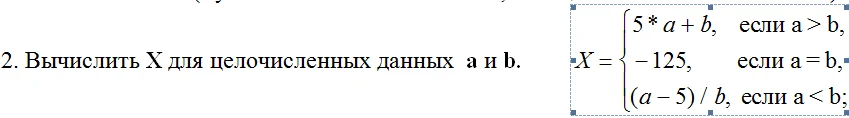

2. Вычислить Х для целочисленных данных a и b.
3. В продаже имеются компактные компьютеры марки: TOSHIBA $500; SHARP $900; DELL $1350. Оптовым покупателям (>10) – скидка 17%. Составьте программу определения стоимости покупки компьютеров в $ и в рублях по курсу.

2) непонятно, по какому именно закону связаны эти три переменные, полное задание выложите

Язык паскаль)
    11.8 KB · Просмотры: 266

2)
Код:
var a,b,x:real;
begin
readln(a,b);
if b=0 then begin writeln('b=',b,' не удовлетворяет ОДЗ'); halt; end;
if a=b then x:=-125 else if a<b then x:=(a-5)/b else x:=5*a+b;
writeln('x=',x:4:4);
readln
end.
