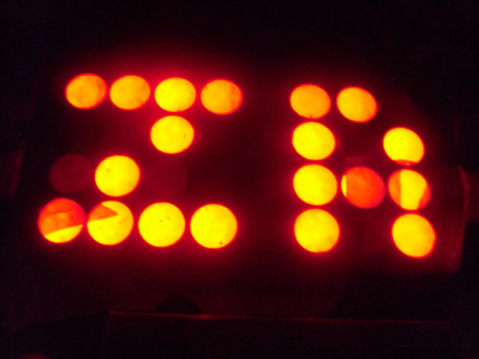

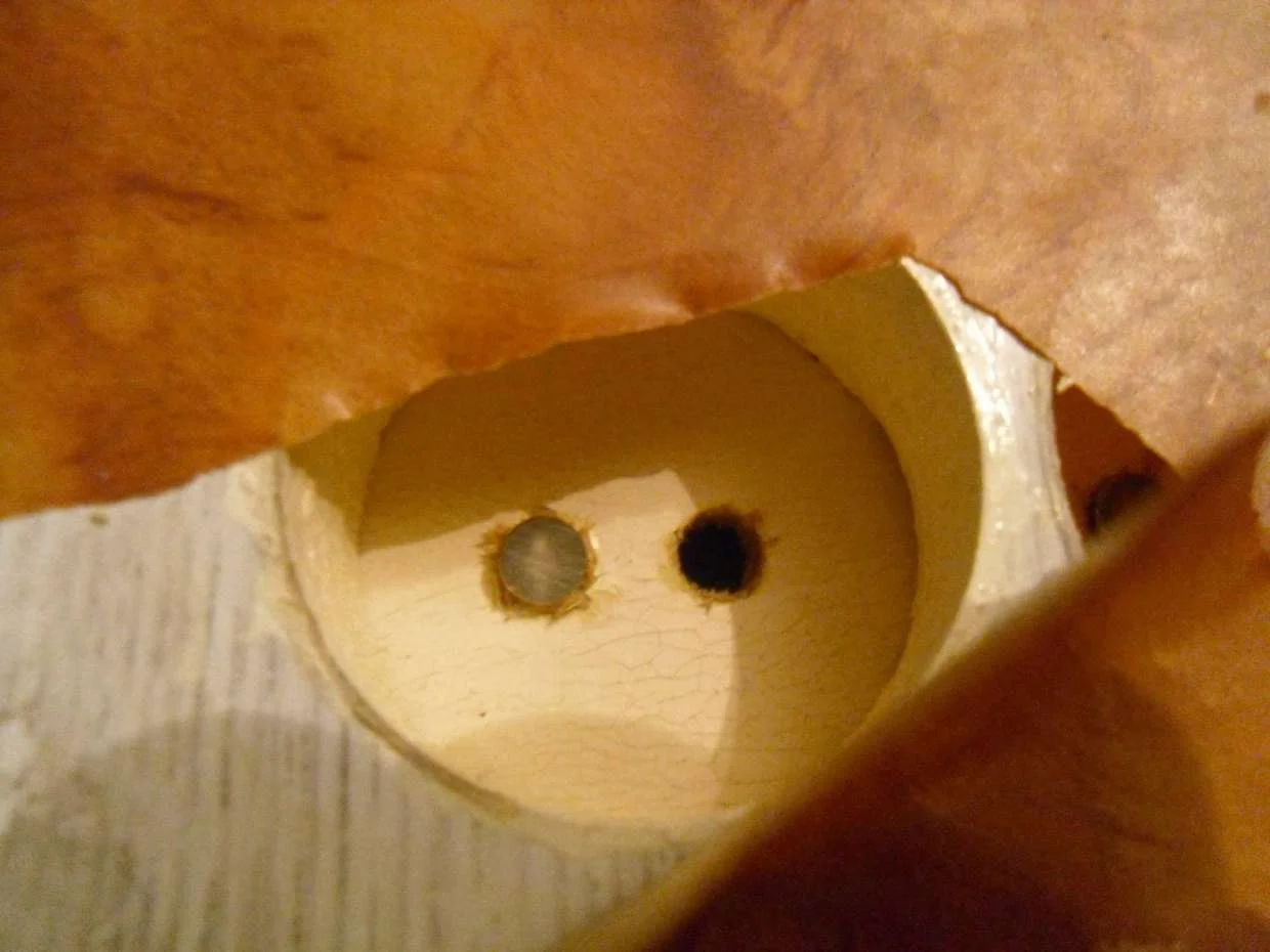

В доске прорезается круглое отверстие.Потом с внутренней стороны прибивается двп и проделывается отверстие для светодиода.У светодиода стачивается закругление(Чтобы не собирался свет).двп и отверстие доски закрашивается белой краской.
Вставляется светодиод.Далее весь экран заклеивается самоклейкой.Это нужно,чтобы свет оставался на экране.

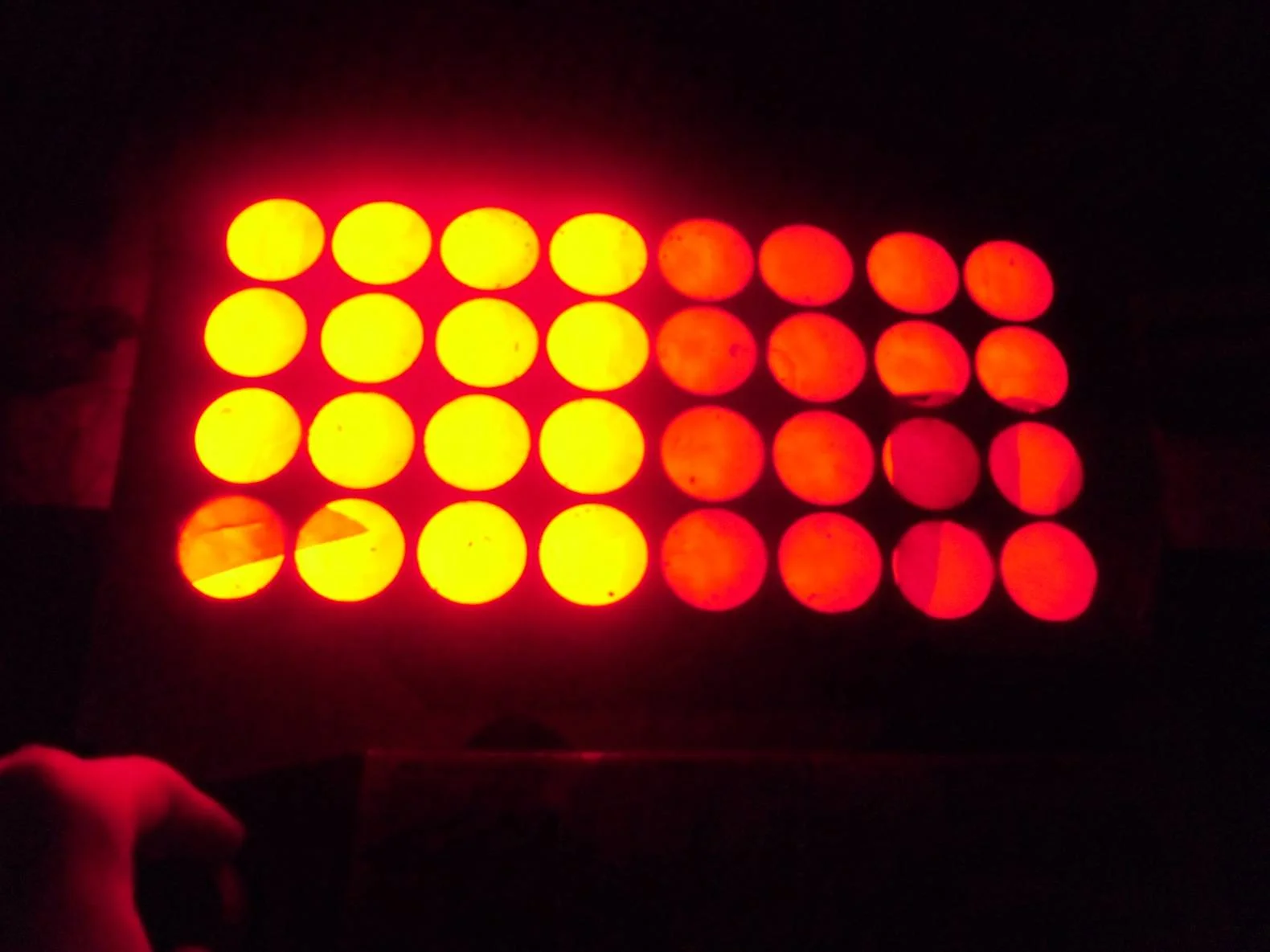

Вот,что получается:
Нету лишних бликов
Создание различных фигур для огней
Экран не освещает комнату
Хорошо просматривающиеся мультики при использовании малого кол-ва светодиодов
Т.к. самоклейка клеится по верх отверстий,то они продавливаются,рвутся.
З.Ы. на некоторых кругах есть заплатки.Их можно избежать,путем переклеивания всего экрана.
Так вот.Прошу подсказать идеи подобных экранов(чтобы можно сделать другую фигуру).Подсказать,действительно ли будут красиво прорисовываться другие фигуры.Например звезда.И помочь решения проблемы со стойкостью данного экрана(Укрепить.Чтобы не продавливался,не рвался).Можно поставить стекто или пластик,но это затратно.И при большом экране,будут стыки.Это не кравиво
