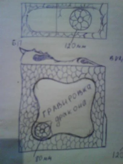

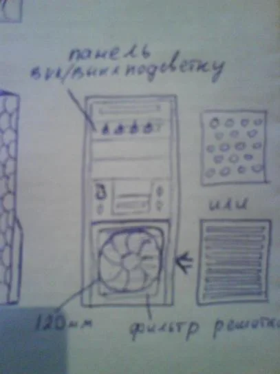

Мой корпус находится в стадии разработки и мне необходимо заранее определить какие вентиляторы будут на вдув , а какие лучше расположить на выдув....
Примерное расположение вентиляторов показано на рисунках:
Впереди 1 вен 120 мм.
сзади 2 вентилятора 80 мм
сбоку 1 вен 80 мм
сверху 1 вен 80 мм

Во первых -- теплый воздух поднимается вверх -- учти это. Второй момент -- сбоку лучше на вдув ,пожалуй поставить (у меня так работает покупной корпус).
Задние ставь повыше (я бы поставил 1х120) и включай на выдув. Спереди на вдув. А вот куда верхний -- не скажу даже...
задние вентиляторы будут высоко, ниже блока питания.....я бы поставил 120, да не поместится=(((
Если на боковой стенке на вдув , то на него надо ставить фильтр?
Естественно надо. Иначе будет у тебя корпус, как у меня первый купленный -- за два месяца весь в вате )))
