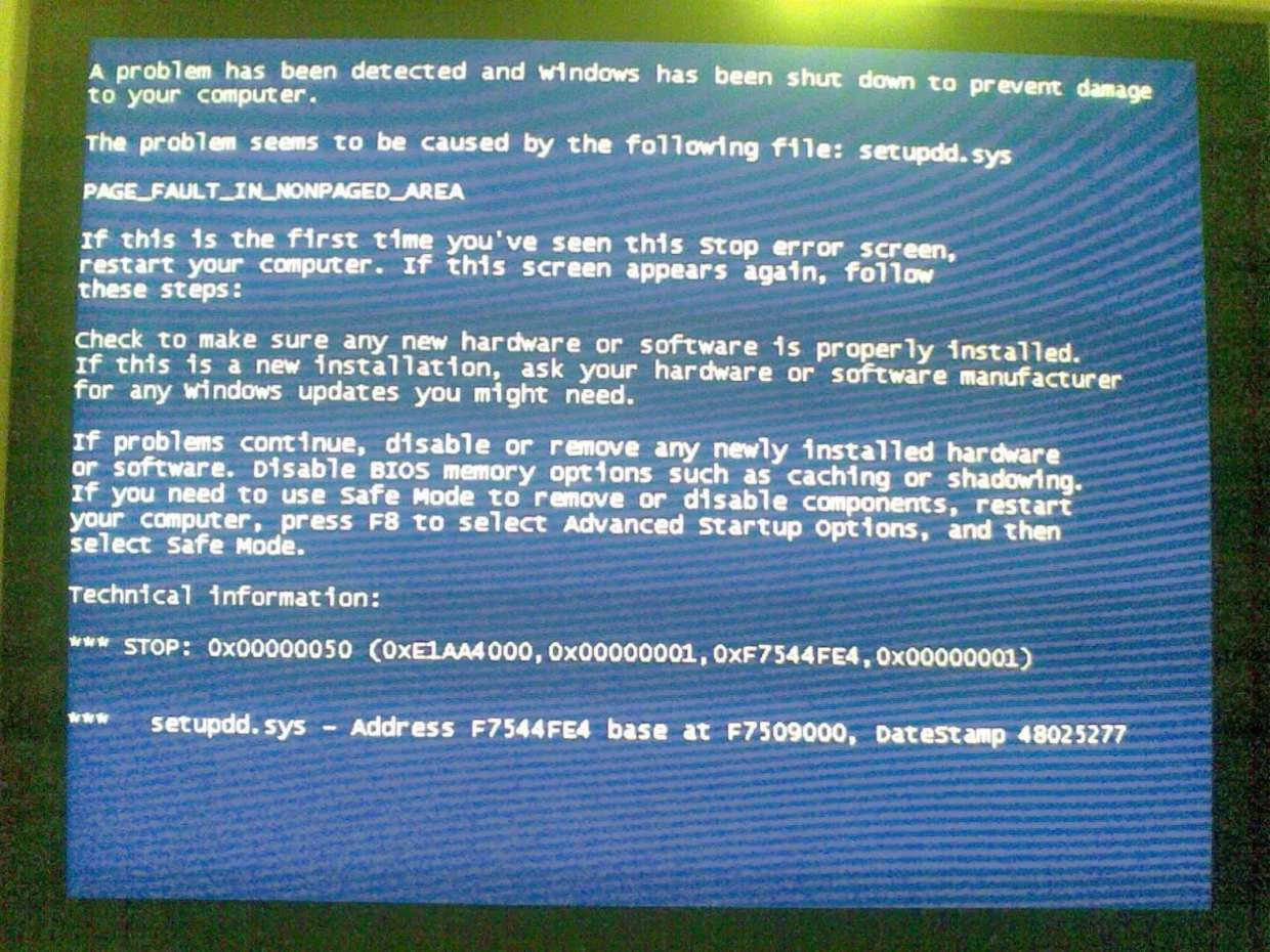

Ошибка 0х00000050 при установке Windows XP
не могу установить Винду, старую удалил, о новая XP (зверь), не встает. :tehnari_ru_837: При загрузке от 9 до 99% (когда как), синий экран с текстом. Сейчас попробую фото вставить, не знаю, как качество будет (с телефона).

кто сможет, помогите ! (расшифровать текст и алгоритм действий, лучше пошагово, для особо одаренных).
Проверяйте память. Если линеек несколько - убирайте все кроме одной, пробуйте по одной в разных слотах. Если единственная или не помогает - проверяйте заменой на заведомо работоспособную.
Артем, спасибо, буду пробовать.
1. протираем установочный диск мягкой тканью (без фанатизма)
2. Вынимаем планки оперативки, притираем контакты стёркой.
3. Вставляем обратно, пробуем устанавливаться.
4. Если не помогло, передергиваем шлейф на винте, и меняем молексы с приводом (провода питания) и пробуем устанавливаться.
5. Если не помогло, ищем другой установочник.
Всем откликнувшимся большое спасибо !!! (отдельное оборотню, я о помощи попросил, а не нотацию), зашел уже с этого компа. (переставил планку памяти в другой слот и всё... без ошибок и с первого раза).
