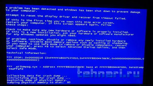

Здравствуйте. В общем ситуация такая. При загрузке системы (по разному, иногда сразу после ввода пароля, иногда секунд 10 вижу раб стол) вылетает синий экран с ошибкой 0х00000116.
Предыстория - до этого пару раз появлялся синий кран, перезагружал ПК и все было ОК. Сегодня опять появилось окно, перезагрузил. Загрузилась система и начала выдавать кучу артефактов на мониторе. Перезагрузил, повторилось тоже самое. После этого просто после загрузки появляется синий экран.
Мои действия - нагуглил, что это ошибка связана с видеокартой (стоит Asus radeon R9 290). Загрузился на безопасном режиме (все хорошо работало), удалил в диспетчере карточку. Загрузился в обычном режиме, снес все драйвера (хоть они и были вроде как последние), скачал новые, установил. Перезагрузил и опять появился синий экран. Операция повторена пару раз, не помогает. Помогите пожалуйста)
P.s. в обычном режиме с интегрированной картой все работает.

Меняй видеокарту.
Попробуй видюху в другой PCI-слот, ну и возможно блок питания не тянет, если есть мультиметр посмотри просадку по 12 вольтам ... Да , и видяха 200-ая какая ? 270, 280, 290 ? Доп питание на карте есть ? Если по питанию все нормально, то надо смотреть видюху, работают ли вентили, может термопасту поменять ...

свою видеокарту проверить на другом компе, подменить свой БП заведомо исправным, осмотреть материнку на предмет вспухших/лопнувших/потёкших конденсаторов - это из простых решений проблемы. после этого будет ясно

Ну если гарантия есть, то при нынешних ценах на топовые видиокарты, это первое что надо сделать ... правда что бы не носить напрасно, я всё же бы проверил работу видюхи на другом компе ...

слушайте, я вообще без понятия, но все наладилось. я просто отсоединил видяху, пропылесосил все (хотя последний раз делал около 2 недель назад) и все заработало. буду надеяться, что так и будет дальше. спасибо за совету, буду иметь их ввиду в будущем.
