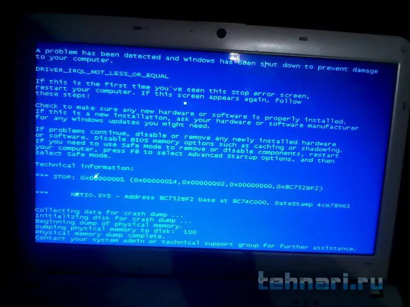

Ошибка 0x000000d1
Что означает эта ошибка и каков будет способ её исправления? Переустановка "винды" не помогла(

Материнская плата накрылась.
Оперативная память (скорее всего) или драйвер от мыши или клавиатуры Logitech. нет такого устройства?
нетио обычно при проблеме с торрент качалкой uTorrent выскакивает.
обнови uTorrent или ставь более позднюю версию.
такого устройства нету(((

у меня на одном компе этот Not less irquallвыскакивал с периодичнстью где то раз в месяц, ребутнется с синим экраном, потом норм работает. Со временем это стало случаться чаще, а под конец гарантии материнская плата просто вышла из строя и все, помогла ее замена.
удалила торрент) жду теперь реакции)))
На сайте microsoft, данная ошибка описывается для двух ОС ХР и windows 7, с начало надо узнать у человека что за ОС у него установлена, а потом от этого плясать. Для windows 7 проблема:

удалять совсем не обязательно, можно установить стабильную версию µTorrent 1.8.2.15357 и проблема должна исчезнуть навсегда.
Вроде проблема оказалась в торренте) удалила его и после этого синего экрана не появлялось) спасибо большое всем за помощь))):wo:
была у меня проблема с нетио и после установки этой версии проблемы больше нет.
