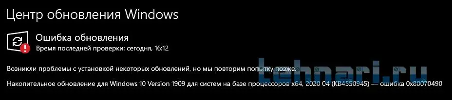

Привет. При попытке установить необязательное обновление выбивает ошибку 0x80070490 (скрин в приложении). Что пробовал:
- Запускать штатное средство устранения неполадок для Центра обновлений (ничего не нашел)
- Запускать команду "sfc /scannow" через Командную строку (восстановились поврежденные файлы, но проблема не решилась)
- Чистить мусор на системном диске (не помогло)
- Запускать команду "DISM.exe /online /cleanup-image /restorehealth" через Командную строку (прошла успешно, но проблему не решила)
Из оставшихся вариков - возврат системы в первичное состояние, перезапуск службы Центра обновлений, проверка на вирусы. Но решил уже спросить у вас. Сталкивался кто-нибудь с таким? Спасибо заранее.
    17.4 KB · Просмотры: 46
Это распространённая ошибка. Я делаю так: удаляю из папки Download всё что там есть. C:\Windows\SoftwareDistribution\Download
Иногда делаю если не помогло это.
Если по-прежнему отображается сообщение "Обнаружена потенциальная ошибка базы данных Центра обновления Windows", иногда вы можете просто устранить ее, перезапустив службу обновления окон и переименовав соответствующие файлы.
Запустите командную строку от имени администратора, скопируйте полностью ниже команды и вставьте в окно cmd.
net stop wuauserv
net stop cryptSvc
net stop bits
net stop msiserver
ren C:\Windows\SoftwareDistribution SoftwareDistribution.old
ren C:\Windows\System32\catroot2 catroot2.old
net start wuauserv
net start cryptSvc
net start bits
net start msiserver pause
Если у вас остановится процесс на строчке net start msiserver pause, нажмите Enter. После успешной операции, закройте командную строку и перезагрузите ПК.

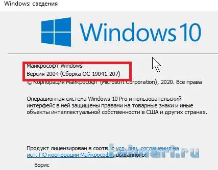

Обновление ос рестартил?
А что тебе мешает, скачав образ переустановить с сохранением файлов и параметров.
Да, уже нашел, что есть такой вариант. Версия действительно устарела уже, скрин прикрепил.

В общем, обновил Винду через Media Creation Tool, после чего доустанавливал это проблемное обновление. Всем еще раз спасибо за ответы :)
