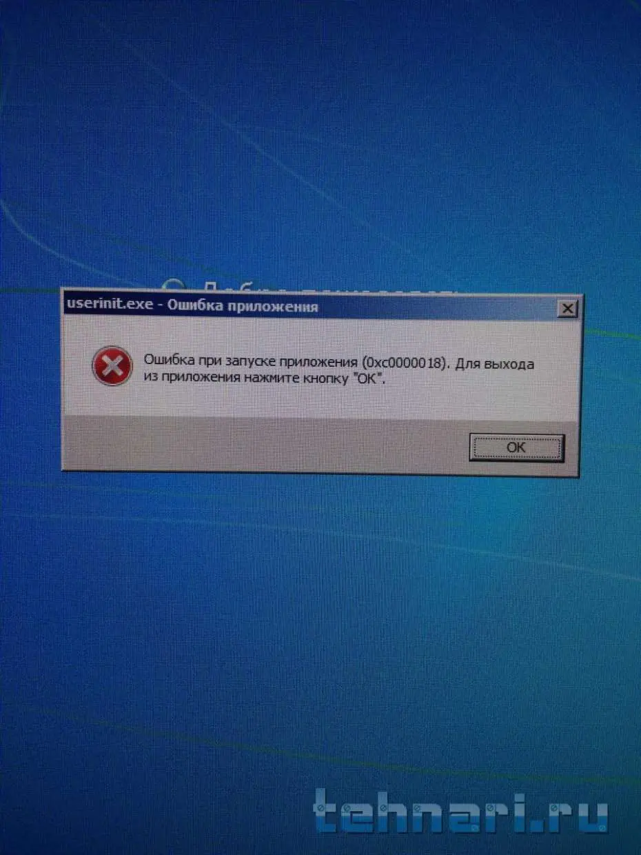

Доброго времени суток уважаемые форумчане.
Столкнулся с проблемой загрузки Windows.
При включении ПК выдет ошибку 0xc0000018
Поискал варианты решения в интернете, но там что-то связанное с играми.
Подскажите пожалуйста куда жать, что-бы исправить данную проблему.
Windows включается через раз, иногда приходится до 5 раз делать ХардРебут что-бы включить компьютер.
    101 KB · Просмотры: 200
В реестре по пути:
Код:
HKEY_LOCAL_MACHINE\SOFTWARE\Microsoft\Windows NT\CurrentVersion\Winlogon
проверьте параметр Userinit. Должен быть
Код:
X:\WINDOWS\SYSTEM32\USERINIT.EXE,
(X- буква диска где установлена система и запятая после usrerinit.exe должна быть) После запятой ничего быть недолжно.
Если с реестром все нормально. Тогда выполните проверку целостности файлов. Запустите командную строку от имени Администратора и выполните в ней
Код:
sfc /scannow
К сожалению не помогло((
Посмотрите в реестре:
HKEY_LOCAL_MACHINE\Software\Microsoft\Windows NT\CurrentVersion\Windows параметр APPINIT_DLLS. Что там прописано?
