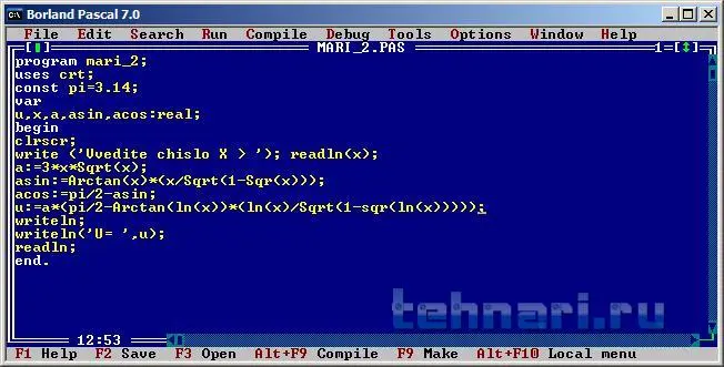

Буду краток) Суть:
1. надо написать программу вычисления выражения
2. написал
3. при выполнении постоянно вылетает с ошибкой "207 ...что-то с плавающей точкой"
Помогите Христа ради)

Попробую, только прежде дайте Вашу программу в текстовом виде, а не рисунком. Чтобы её скопипастить.
И да, формулировку задачи тоже покажите.
Ну не хотите - как хотите. Думал отладить программу, но набивать с Вашей картинки - увольте.
Ладно, чем могу.
1. Покажите в Вашей программе хоть одну функцию модуля CRT. Нету? Ну так и присобачивать его ни к чему.
2. Число Pi задавать не надо: это стандартная константа (формально - функция) Паскаля. Просто используйте, где надо, идентификатор "Pi" и оно подставится само, причем с высокой точностью.
Но это всё присказки (мелкие придирки) были, а вот теперь - сказка.
У Вас АБСОЛЮТНО неправильно определен арксинус и не совсем корректно арккосинус. Их лучше определить в виде функций, причем порознь, памятуя о том, что, во-первых, у них разные области изменения (арксинус меняется от -π/2 до +π/2, а арккосинус - от 0 до π), во-вторых, нужно задать значения в особых точках, а в-третьих - правильно записать формулу выражения этих функций через арктангенс. Я это делаю так:

Пока так.

Дело в том, что область определения арккосинуса - от -1 до +1, соответственно, поскольку аргументом арккосинуса является ln(x), х должен меняться в диапазоне от 1/е до е, т.е. от, примерно, 0.368 до 2.718. Значения, выходящие за пределы этого диапазона, НЕДОПУСТИМЫ. Отсюда и ругается.
Вот полностью отлаженная программа:
