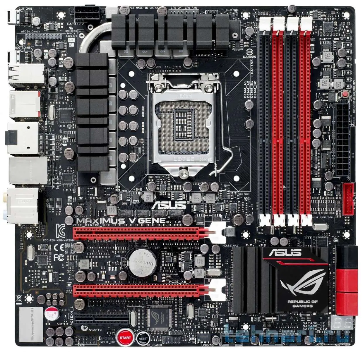

Всех приветствую! Играя в компьютерные игры девушка не увидела , что винда начала обновление и при выключении компьютера через пуск началась установка обновлений. После установки компьютер больше не включается, реакции на клавиши не дает. При загрузке, на материнской плате показывает а2,после подключения hdd.Все остальное отключено. Прошивал биос, пользовался перемычкой cmos , вынимал батарейку, ставил другую батарейку, пробовал подключать жесткий во все сата(их три)
Материнка - Asus v gene
Intel core I 7 2600 3.4 gh
Памать 12 ГБ три планки по 4(каждую вынимал )
Жесткий- western digital 2tb
Geforce gtx 1060.
До обновления виндовс все было в порядке, все работало игры все летали, как вот только обновилась теперь не грузится, жесткий разбит на два раздела c и d. На нем же и стоит винда. Проверить жесткий диск возможности нет на другом компьютере
Стесняюсь спросить, а где на этой материнке дисплей, показывающий "А2"?
Материнская плата с дисплеем которая показывает пост коды, Asus v gene
Если смотреть на фотографии справа в углу внизу
Понятно. Вижу.

В общем все хорошо, подключил хард к другому компу отформатировал раздел с виндой и поставил новую,все вкдлючается все работает.
