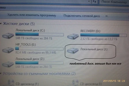

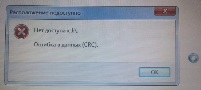

Доброго времени суток. Проблема такая Внешний жесткий 500Ггб, до событий определялся как 3HQ HDD, однажды извлек USB, потом вставил и он долго не определялся потом определился как J: при нажатии на правую мыши долго приходится ждать меню, объем свободный 0, занятый 0, при попытке открыть выдает через пару минут "необходимо отформатировать" иногда "Ошибка CRC". На телевизоре запускается без проблем и фото и видео. необходимо сохранить фото и я бы согласился форматнуть. может кто поможет буду признателен.
Да вот еще я подключал жесткий к другому компу, после этого он так себя повел.
При подключении жесткого через 2 минуты он появляется в проводнике, при попытке открыть через 2 минуты выкидывает сообщение с предложением форматирования, при отказе через 2 минуты пишет про ошибку CRC.

Попробуй к другому компу подключить, если определится, то - скинуть важные данные и форматнуть полностью (не быстрое форматирование)
Я бы поступил следующим образом:
Посканил бы это дело Victoria/MHDD ... Прочитал бы SMART...
Fix MBR.
Если инфа не нужна, то Erase.
Если нашлись бэд-сектора, то Scan-Remap...

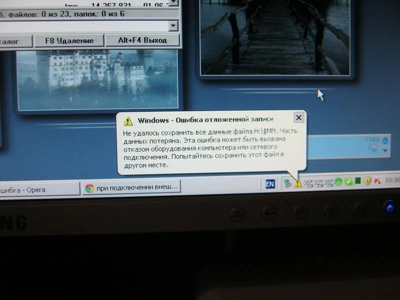

У меня похожая проблема. Внешний веник трансцед на 620 гигов, на моем компе изначально работал нормально , без проблем. Один раз включаю копировать на него , в начале скорость около 38000 и время небольшое выставляет , а потом скорость начинает падать и падает до 66 приблизительно и время копирования больше 2 часов ставит, и все комп повисает начинает тормозить,я думал проблема в венике, но после подключения к другим компам там такой проблемы не наблюдается, последний раз когда включил проблема не исчезла, и я не знаю почему решил отрубить интернет, подключил веник заново и проблема исчезла , веник на вирусы гонял касперским, ничего не нашел, и какая связь между подключенным интернетом на компе и глюками веника я так и понял. Во время повисания и при попытке отменить копирование на веник, выскакивает сообщение что недостаточно места на диске, что диск не найден и сообщение в нижнем углу монитора , то что на фото
