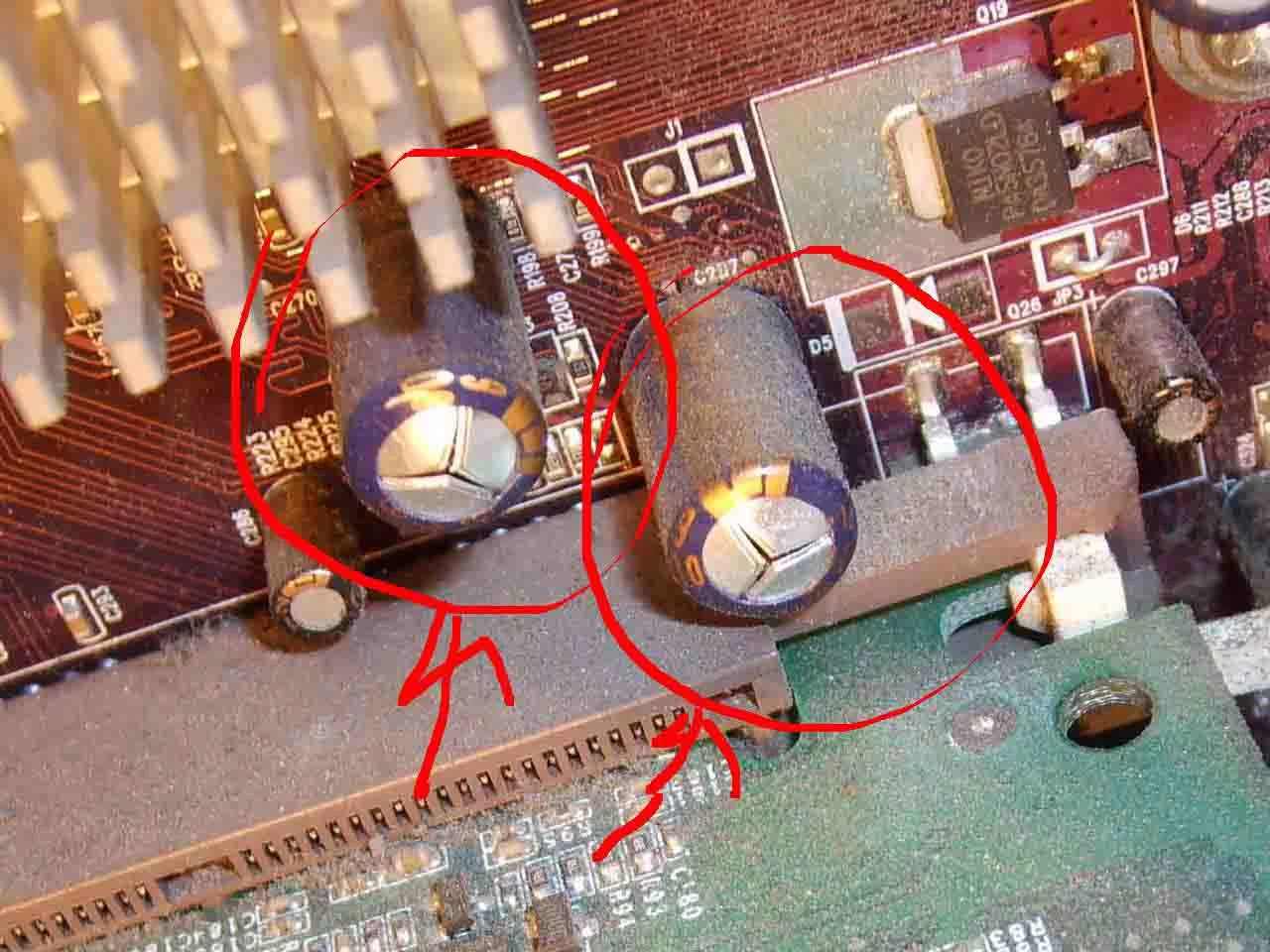

вам же сказали, смотрите сначала конденсаторы на матери (выпаиваем, проверяем - работает если - впаиваем обратно), с материнской платой проблемы по питанию - через несколько минут 7В при установке ХР
Ну как бы для того, чтобы проверить работоспособность кондера, его совсем необязательно выпаивать. ;) Для начала нужно проверить внешний признак кондеров на вздутость (см. вложение). Если таковые имеются, смело выпаивайте и впаивайте новые, с аналогичным номиналом. Чтобы облегчить решение вашей проблемы, советую выложить фото материнки, в хорошем разрешении и предварительно очищенную от пыли. Хотя я бы обратил ваше внимание, в первую очередь, на температуру процессора, которую можно посмотреть в биосе. :)
    169.8 KB · Просмотры: 1,387
Мах, с выпайкой точность проверки 100%, а на глаз такую не выдашь(могут нормальные с виду быть, а на самом деле нет) ... да, и фото фото материнской платы
Все равно не пойму, зачем выпаивать все кондеры, когда их можно замерить мультиметром прямо на материнке. Мы так в сервисе делали, реанимировали уйму материнок. :)
да все и не надо
сейчас ТС фото кинет, обведем какие смотреть
Тем не менее, для проверки работоспособности кондеров, выпаивать их необязательно. :)
если вы про материнские платы, то расскажите лучше это своей бабушке. а ничего что, к примеру, в фильтрах питания проца они параллельно соединены. и что вы там намеряете?
Хорошо, возьми суммарный номинал цепочки и замерь, все прекрасно видно по дорожкам. Скажем, в конкретной цепочке выдаваемый результат ниже номинала: выпаял один кондер, замерил его и оставшуюся цепь-это же банальный метод исключения, епт. Зачем выпаивать каждый? Да и вдруг цепочка кондеров рабочая? :)
