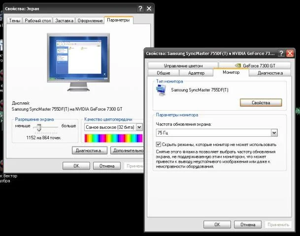

Вам же сам монитор подсказку выводит - превышена частота кадровой развертки, снизьте её в настройках видеоадаптера - будет вам счастье.
Как снизить где ?
Правой кнопкой по рабочему столу, свойства, параметры, дополнительно, монитор.

Какое разрешение ни ставь на рабочем столе, в игре оно изменится. Надо ставить драйвер на монитор, в данной ситуации я бы вручную выбрал из стандартных ХРюшиных LG1725s. Правой кнопкой на рабочем столе > свойства экрана > параметры > дополнительно > монитор > свойства > убираешь галочку "только совместимые" и выбираешь из списка... После установки драйвера проверить чтобы стояла галочка "скрыть режимы, которые монитор не может использовать"
Не как понизил до 60герц .
А галочку не забыли поставить?
Нету там не какой галочки =)
закрытая у меня она
