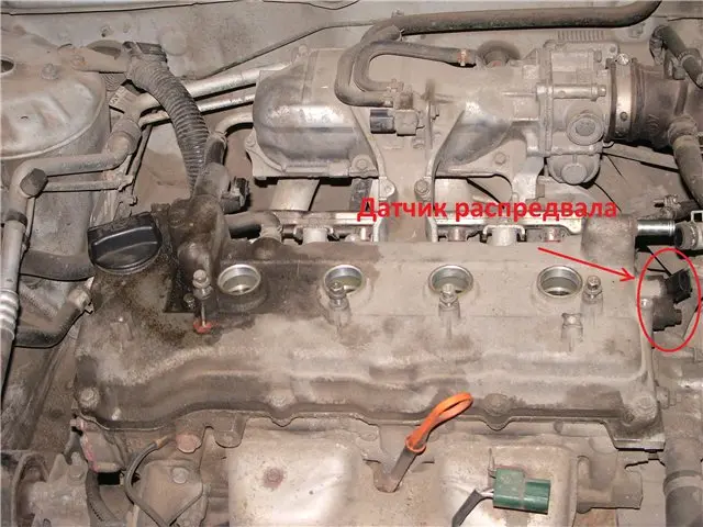

Нетривиальная задачка для любителей размять мозги.

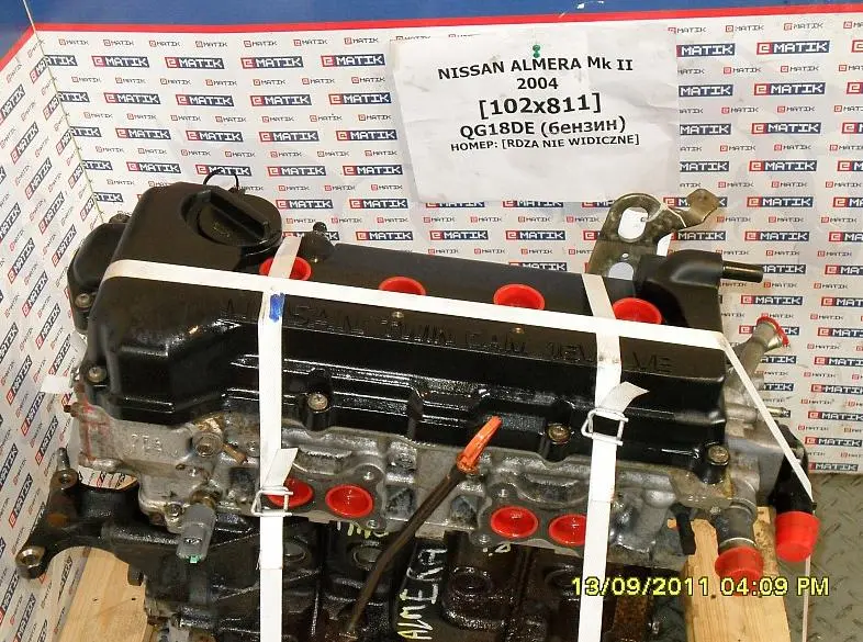

Итак, Nissan Almera N16 1,8 британка 2004 года выпуска.
Стоял двигатель QG18DE рестайлинговый с алюминиевой крышкой
Вот такой движок:

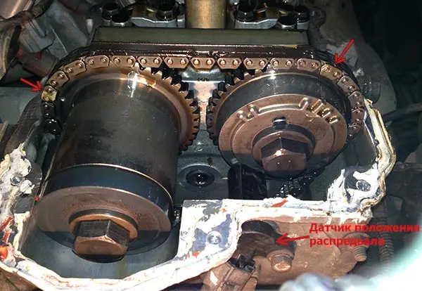

Датчик распредвала (ДПРВ) у него находится в клапанной крышке и снимает данные с диска на впускном валу

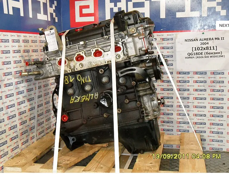

Вместо этого рестайлингового двигателя был установлен контрактный двигатель QG18DE (дорестайлинговый) с пластиковой крышкой года примерно 99-2000, с пробегом 50000 км (брал у этих гандурасов ematik.ru они же vsemotory.ru)

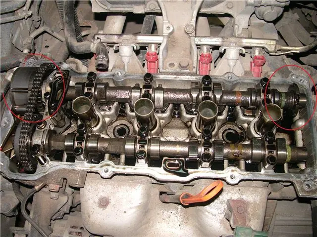

Датчик распредвала у него в боковой крышке и снимает данные со звездочки на выпускном валу
Ситуация такая что машина с контрактным движком не заводится, горит джекичан ошибка P0335 "Датчик или цепь положения коленвала"
Искры нет, стартер крутит. Снял клапанную крышку - цепь свеженькая, на растянутую не похожа. Метки выставлены правильно.

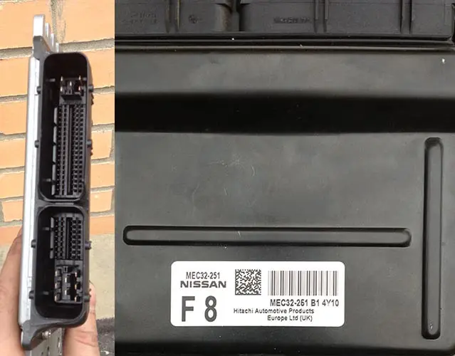

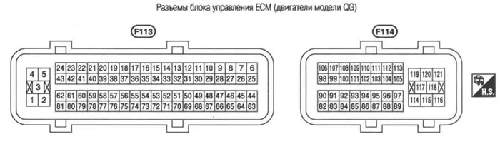

ЭБУ остался родной MEC32-251, от рестайлингового движка с ал. крышкой:
Пока вижу два варианта решения проблемы:
1. Заменить мозги с косой. Только на какой? И менять ли косу?
В одном сервисмануале по двигателям qg18de указан был такой блок ECCS (похож на тино)
В другом сервисмануале такой (похож на рестайлинговый):

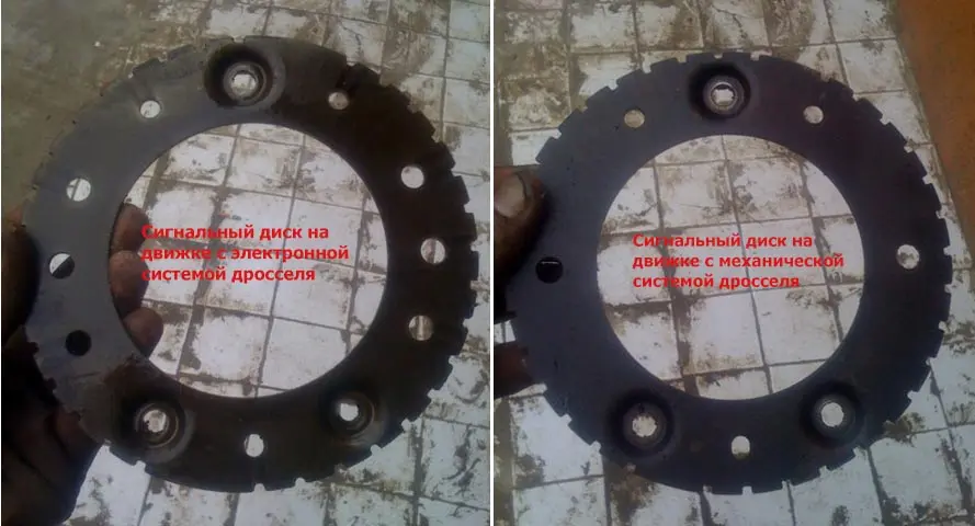

2 вариант. Сравнить сигнальный диск коленвала со старым. Есть предположение что они отличаются двумя пропилами. Соответственно сделать пару пропилов или же заварить пару пропилов. Покрайне мере например с дивжком QG15DE (механическая и электронная система дросселя) такие отличия:
На рестайлинге сигнальный диск (plate signal)по каталогу 12314-AU000 и его аналог 12314-4M526, но нигде не нашел его фото, а старый куда пропал, не счем сравнить дорестайлинговый диск.
