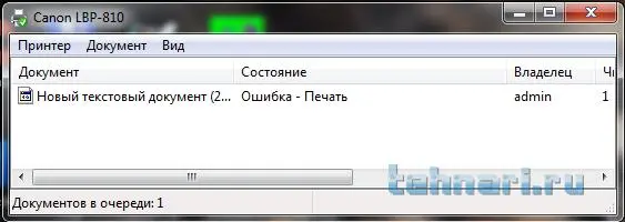

Пожалуйста помогите мне с проблемой! У меня имеется принтер канон лбп810 драйвер стоит кабель исправен краска есть картридж рабочий в чем собственно проблема при печати: кода нажимаю печать и в диспетчере печати пишет ОШИБКА-ПЕЧАТЬ я уже весь интернет ископал пожалуйста помогите решить проблемку печатать надо срочно!!!!!!!!!!!!!!!

На другом компьютере проверить пробовали? У этого аппарата в драйверах есть диспетчер сообщений, и он довольно-таки глючный. Возможно, проблема вызвана именно им.
З.Ы. У меня есть пара этих аппаратов, очень надежные, почти вечные агрегаты.

На другом работал раньше на том икспи да и что такое диспечер сообщений??tehno015
Упрощенно, это такая программа, которая вызывает окошко сообщения о состоянии принтера и ходе процесса печати. А еще она запускает на воспроизведение голосовую озвучку вида "Печать начата", "Печать окончена".
Сейчас у вас какая операционная система? И какой драйвер вы установили?

Винда 7 драйвер Printer Driver
Версия файла
R1.10 V1.1
Дата выпуска
23 декабря 2009

Подскажу немного - копайте в сторону отключения обработки событий этого самого менеджера состояния принтера. Возможно, поможет.

попробуйте почистить кеш печати
панель управления \ принтеры и факсы \ найдите свой принтер и зайдя в него и нажав потом на принтер, найдите опцию очистить очередь печати.
если не помогает, попробуйте зайти в старт \ пуск( значек виндовс +R ) напечатайте services.msc.. нажмите энтер.. и зайдя туда проверьте что в свойствах Print Spooler (диспетчер печати ) включено и стоить автоматом.
