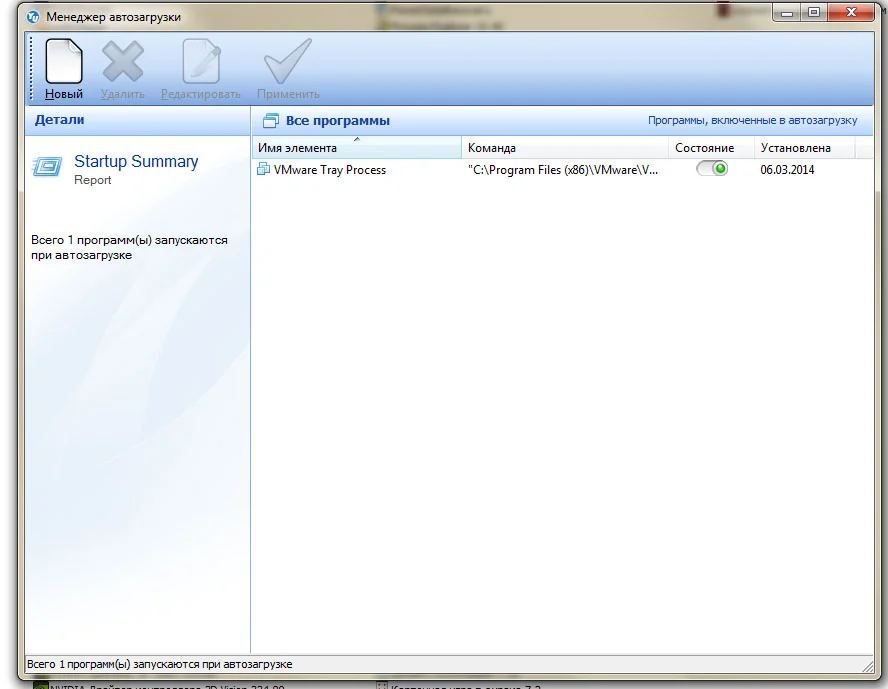

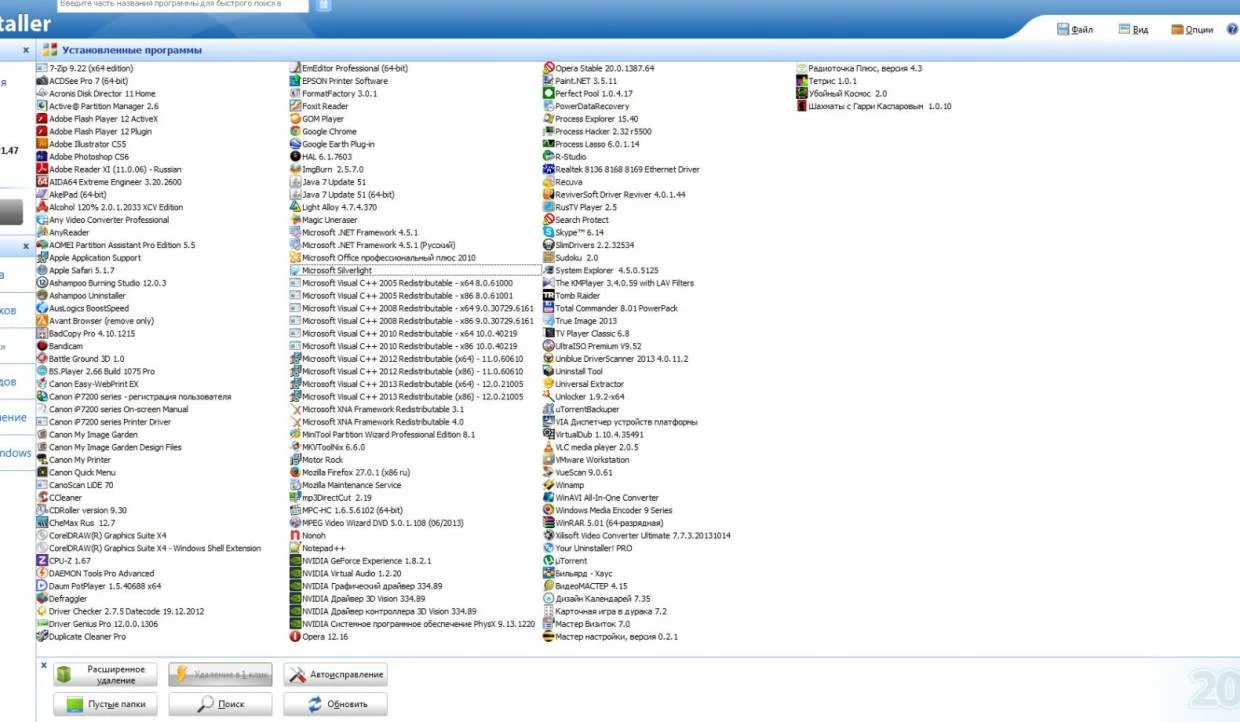

    27.9 KB · Просмотры: 1,208
    92.7 KB · Просмотры: 1,167
хотя вот, скрины загрузились.
скрин автозагрузки и список установленных программ
