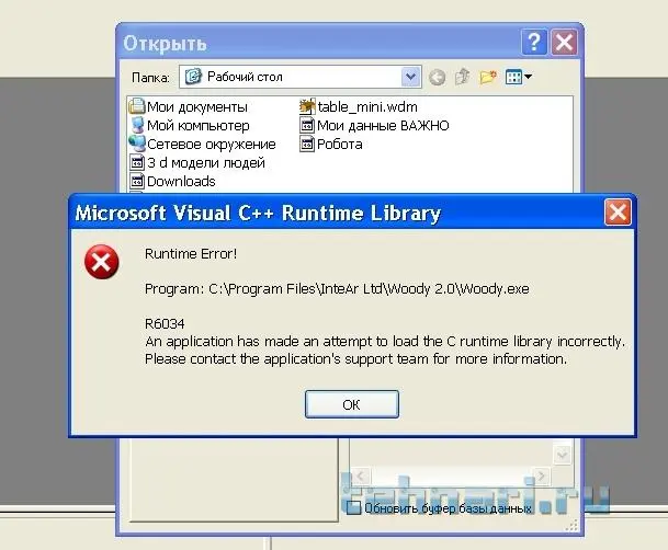

Здравствуйте есть мебельная программа Woody 2.03.41
ос Win xp sp3.
При выборе функций
1 сохранить как или
2 файл открыть
Программа вылетает с ошибкой microsoft visual c++ runtime library runtime error r6034
Скрин шот прилагаю смотри в конце.
вот лог process monitor
https://yadi.sk/d/g5wi7IZNuea88
Подскажите как это исправить ато что только не делал все никак.
Спасибо.

А после чего перестало работать?
Проблема в том, что система не может найти библиотеки С, используемые этой программой, т.к она написана на этом самом С.
Попробуйте установить/переустановить пакет Microsoft Visual C++ 2010
Проблема в несовпадении версий библиотек, и тут уже решение неоднозначно.
По некоторым признакам я бы сказал, что Visual C++ не выше 2005, а их потом была куча.
2005-2008-2010-2012-2013-2015...
И я встречал ситуации, когда дубовый разработчик железно прописывает требуемую версию.
Тогда приходится специализированным софтом подменять номер версии при запросе.

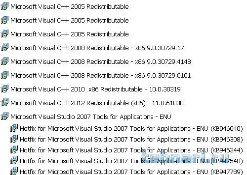

Все работало сначала хорошо пока не установи эту самую программу Woody 2.03.41
(программа для разработки мебельных изделий) у знакомого тот же самый дистрибутив работает отлично. То есть сразу после установки программа не работает нормально. В других приложениях пока все хорошо.
По поводу установленных Visual C++ то вот то что сейчас есть скрин перелагаю.
Так что переустанавливать и в каком порядке
    34.3 KB · Просмотры: 98
Заработало удалил файлы
C:\Windows\system32\msvcm90.dll
C:\Windows\system32\msvcp90.dll
C:\Windows\system32\msvcr90.dll
и переустановил Microsoft Visual C++ 2008 Service Pack 1 Redistributable Package MFC Security Update

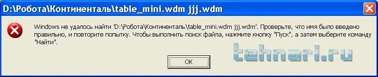

Но появилась другая проблема
Программа Woody сохраняет файлы в формате wdm так вот когда открываешь через программу
(запустить программу отдельно в ней меню -> открыть файл) то все работает.
А вот если открывать с папки то выбивает ошибку (смотреть скрин)
причем через раз
Первое открывание файла ошибка
Второе открывание все хорошо
Подскажите как исправить.
Да файл в указанной папке и с указанным именем точно присутвует
