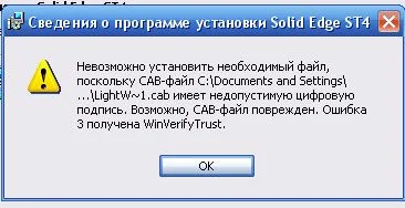

Здравствуйте, помогите пожалуйста. При установке Solid Edge ST4 на Windows XP возникает следующая ошибка:
Как я понимаю, Windows XP SP2 не входит в состав поддерживаемых ОС для Solid Edge ST4 из-за существующего ограничения в ней на размер файла с цифровой подписью. Это ограничение снято в SP3 для данной ОС.
Поэтому я сделал всё по 3-ей инструкции, как указано здесь.
Но при повторной установке история повторяется.

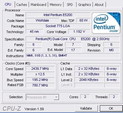

Характеристики компа согласно CPU-Z:
