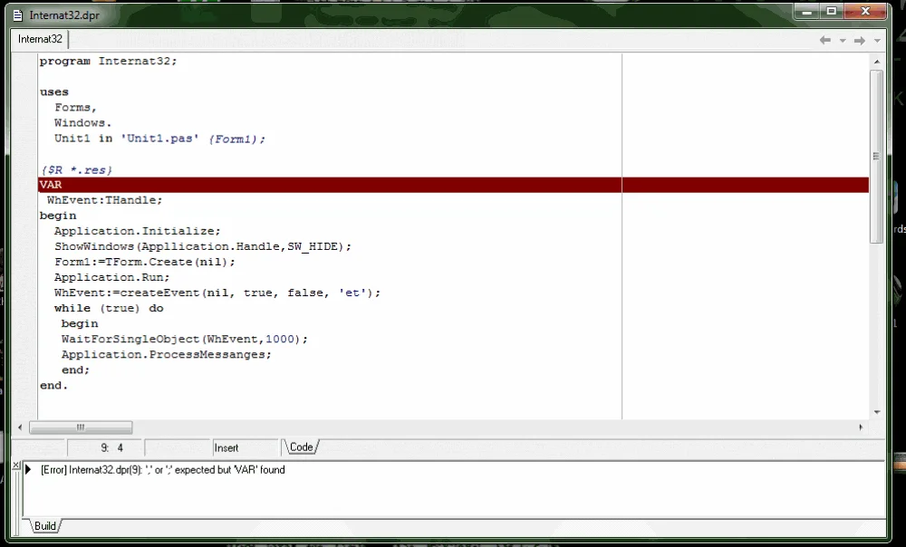

сорри. я недавно на этом сайте. всех тонкостей не знаю.

В разделе USES после Windows поставьте запятую, а не точку.
всё равно жалуется на var. хоть и запятую поставил
У вас на скрине написано, что нужно поставить запятую или точку с запятой, экспериментируйте.

где-то пропущен End
Где? Весь код страницы на скрине, по две операторные скобки есть, что еще?

я перепроверял все энды на месте. делать чуть другую прогу там норм. но там было не Thandle, а integer
точка с запятой стоит в комменте.
поставьте так

unit1 in 'unit1.pas'; {form1}
к тому же перепутали в комментарии у вас там обычная скобка вместо фигурной.
как обычная и нада) он жаловался на это.
поэтому я и поставил обычную
всё нашёл исправил. спс за помошь
Что исправили-то, скобку?
Лёша, там круглую скобку на фигурную в комментарии и точку на запятую надо было заменить просто :))
uses
Forms,
Windows,
Unit1 in 'Unit1.pas' {Form1};
Вот так ;)
