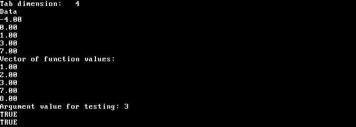

помогите найти ошибку в функции proverka1,из-за нее программа не работает(((
Не прежде, чем Вы кратко опишите суть решаемой задачи и, что существеннее, выложите текстовый файл.
первая строка количество элементов в массиве.Элементы во второй строке должны быть расположены в порядке строгого возрастания.третья строка-значения функции.четвертая-проверяемое значение,оно должно принадлежать промежутку элементов второй строки
Gabriela, даже и не знаю, чем помочь: у меня в DOS Free Pascal программа запускается и работает на ура. Единственная редактура: выкинуты модули, команды установки шрифтов, а также выводимые сообщения переделаны на английский (с кириллицей там совсем глухо). Результат:
    7.2 KB · Просмотры: 41
