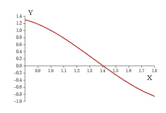

Не, ну в самом деле: пусть, например, у нас есть функция, заданная на интервале [0.8, 1.8], фрагмент которой выглядит так:
и мне нужно найти методом Ньютона ее корень. Так что же, по мнению многоуважаемых преподов, я должен непременно стартовать с правого конца, потому что на нём знак функции и производной совпадают? А с левого - низззззззззззз-зя?!! Так вот, на самом деле выбор конца интервала НЕ ИМЕЕТ ЗНАЧЕНИЯ. То есть абсолютно. И стартуя с левого конца, я благополучно приду (ну кто бы мог подумать!) к тому же корню.

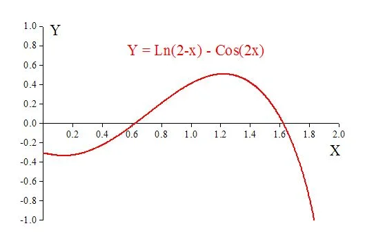

Проблема все та же, метод Ньютона, находит корень не в том промежутке что задан....
Вот сама программа, промежуток [1;2] а программа находит корень 0.62...

Теперь по задаче. Как ее грамотно решить?
Как я уже неоднократно Вам объяснял, начать нужно с построения графика функции с целью определения приблизительного значения корня или корней и оптимального выбора исходной точки. В Вашем случае график выглядит так:
Как видим, в интервале [0, 2] имеются два корня: один около х=0.6, другой в районе х=1.6. Вас интересует второй - прекрасно! Выбираем исходную точку х0=1.4 или х0=1.8 (совпадение знаков функции и производной в этих точках, вопреки мнению идиотов, которые "вас так учат", НЕ ТРЕБУЕТСЯ!!!). Любую из двух берите, запускайте программу и - вуаля! - вот он, Ваш искомый корень.
Если же следовать "алгоритму", которому "вас учат", то следует взять в качестве исходной точки х=1. Но между этой точкой и искомым корнем, как видно из графика, находится экстремум с максимумом около х=1.2, и "перевалить" через этот горб алгоритм Ньютона, увы, НЕ МОЖЕТ. Как бы того ни хотелось придуркам, купившим дипломы в подземном переходе и объявившим себя "преподавателями".
