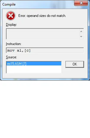

Доброй ночи, всем активным участникам этого замечательного форума. помогите, пожалуйста, помочь разобраться в ошибке.
задание:
Создать программу на языке Ассемблер, что позволяет организовать вычисления (сложение и вычитание) по формуле K=(a+5)-(c+d)+(e-f-7+a).
вот программа:
Код:
format MZ
start:    mov ax,cs
      mov ds,ax
        mov al,[a]
        add al,5
        mov dl,al
        mov al,[c]
        add al,[d]
        sub dl,al
        mov al,[e]
        sub al,[f]
        sub al,7
        add al,[a]
        add al,dl
        mov ah,4Ch
        int 21h
a db 5
c dw 2
d dw 4
e dw 67
f dw 12
скрин ошибки
всем огромное спасибо!!!

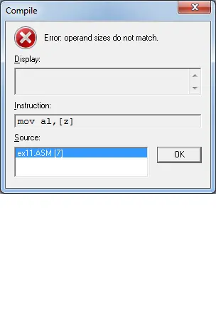

С- это ознака переносу. Попробуйте задать другую назву переменной, z например.

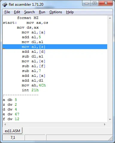

mike_, тоже самое повторяется:
вот код программы:
