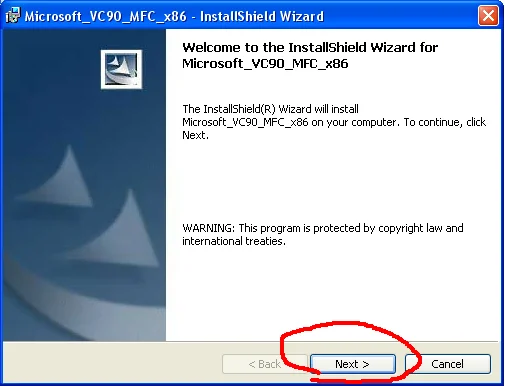

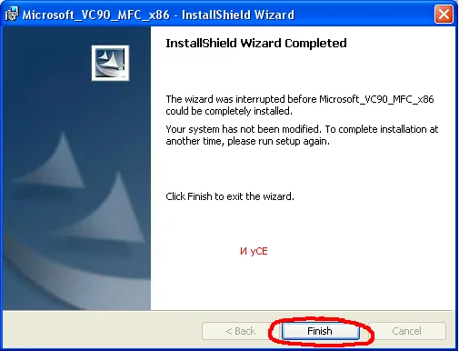

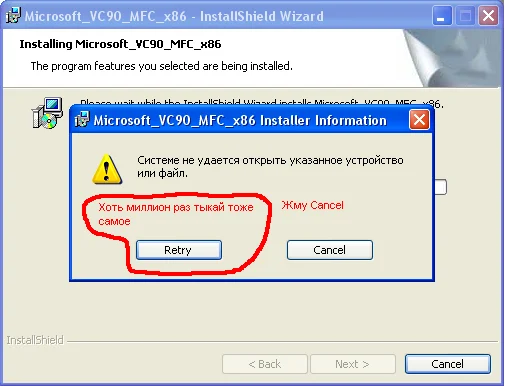

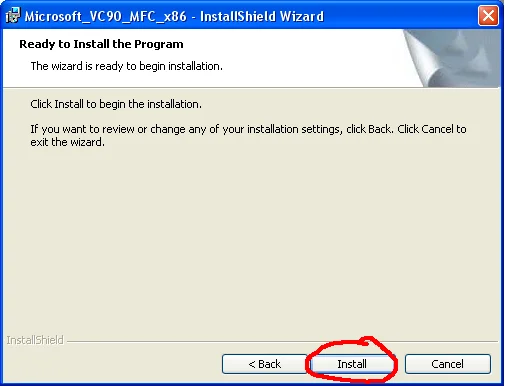

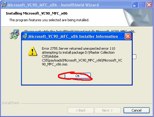

При установке msi пакета вылетает 2755 ошибка. Разрешения менять пробовал (добавил учетную запись System -ее не было -, для папки, где лежит программа). Вообщем все на скринах.
В чем проблема.
На всякий случай: Windows XP Professional SP3, AMD Athlon 64 X2 5000+, 2GB RAM, NVIDIA GeForce 9600 GT
Переустановите Windows Installer для начала: Скачать бесплатно | Windows Installer 3.1 Redistributable (v2) - Русский
Эта версия (3.1) как раз входит в пакет обновлений SP3 для XP.
а вот это уже лишнее. игры с правами чреваты еще бОльшими проблемами.
Всё, решил этот баг. Оказывается я сменил разрешения только для папки, а для дочерних каталогов и файлов нет. Стоило поставить галочку напротив
"Наследовать от родительского объекта применимые к дочерним объектам разрешения..."
и ошибка больше не появлялась.
