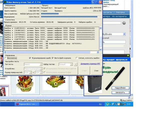

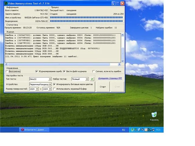

Здравствуйте, после покупки новой видеокарты обнаружил то, что она мягко говоря неставильно работает...во всех играх наблюдаются различные артефакты, решил проверить прогой video memory test и вот что вышло
пожалуйста помогите

на низких настройках игры идут, ставлю тени или что-то сразу начинается
Если драйвера родные, и так тормозитт, поменяйте по гарантии.
хм, поставил блок питания слабее, но брендовый и все заработало, это нормально?
это нормально, на безымянных китайцах часто пишут, что номинал 450w а тесты показывают, что пик его нагрузки 350, а на 360 он уже скопытился.
