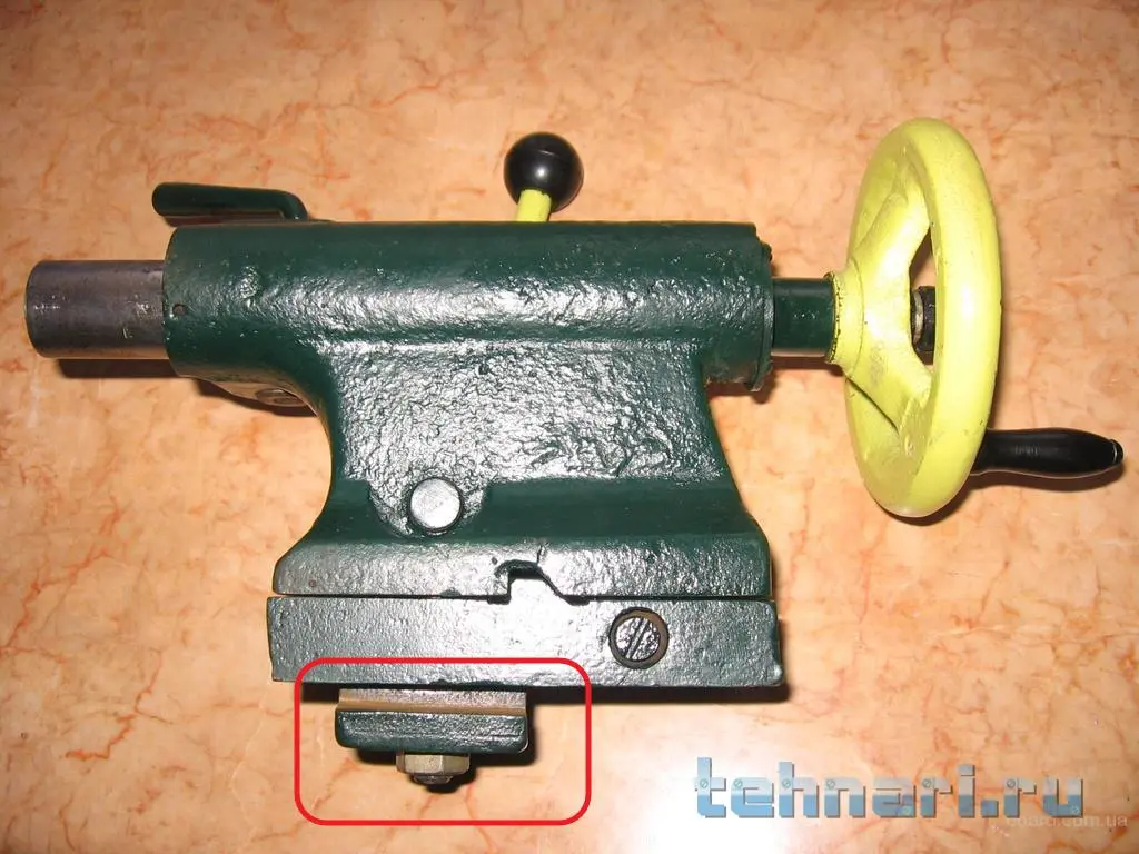

Здарова токарям и всем всем всем!!!
Друзья, сегодня ослабла бабка. Задняя. В чем проявляется, я значит кручу центр, а ему все равно, он не вкручивается. Думаю что за дела tehno015 пригляделся, а бака то отпалзает! Кто сталкивался и как лечится курсаните плиз кто вкурсе?

Скати её почти до конца станины, так, чтобы влезть рукой в её подбрюшье, и отрегулируй гайку, которая устанавливает высоту зажима. Так, чтобы фиксировалась, но, вместе с тем, рычаг фиксатора опускался полностью.
Афигеть, еще и там болты есть? Он там приблизительно где? Ближе к пиноли или к фиксирующей ручки?
А где-то посередине. Там не болт, а резьбовой стержень, уходящий в паз станины, на котором болтается поперечная каретка, высоту коей и надо отрегулировать.
Гайку подтяни, там где красным выделил. Бабка от другого станка, но аналогия та же.

Вооооо :wo: парни, от души спасибо, завтра буду крутить :nasos: :wo:

Во-во и я именно про эту гайку (лень было картинку искать).
ВНИМАНИЕ! При этой операции задняя бабка норовит свалиться со станины, так что БЕРЕГИ НОГИ!
Извините великодушно, но как это? За все время работы на 16К20, 16К20Ф3, 1К62 при подкручивании бабки, чтоб не елозила при зажиме по станине. Ни разу не нужно было ее загонять в самый край (где она могла упасть). Достаточно было просто подлезть рукой. А на 1К62, так эта гайка вообще видна в нише между пинолью и основанием бабки.
У меня 16к20 станок!
Ну значит это мне с моим ТВ-320 не повезло: там иначе, как загнав бабку на самый край, не подлезешь.
