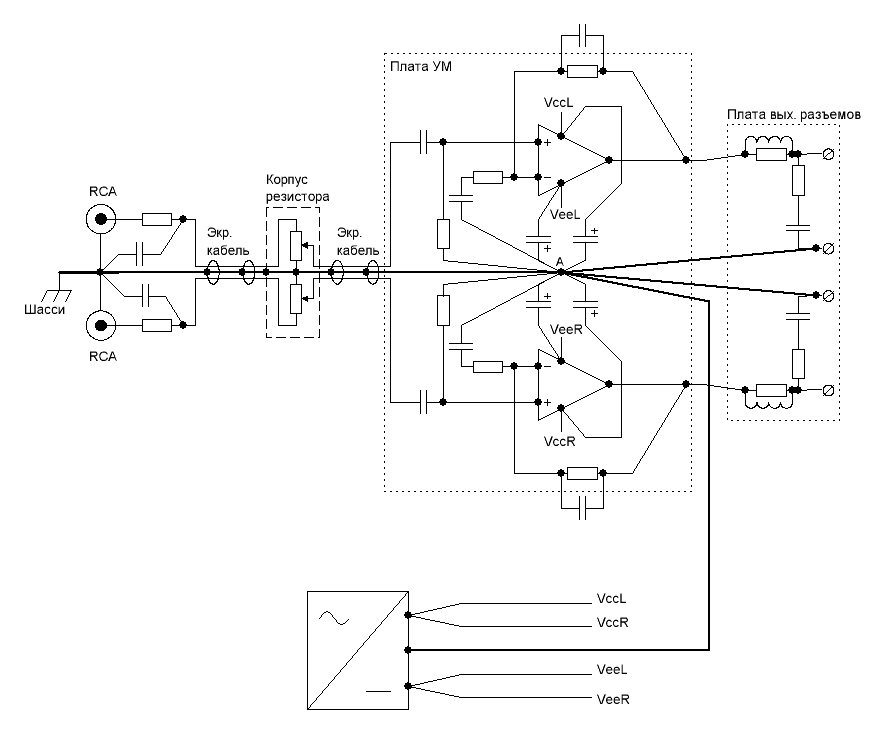

Совет я уже давал, вам разве одного недостаточно?
Это очень разные усилители, и к каждому нужен свой подход. Каждый усилитель разводится по разным принципам. Все начитается как всегда, с "правильного" блока питания.
Если для TDA1557 нужен только один БП, то для TDA2050 (т.к. это всего один мощный ОУ) нужно два раздельных блока питания (для стерео).
Либо один блок питания, но тогда придется помучиться с разводкой печатной платы для двух ОУ, чтобы исключить земляную петлю. Это не я придумал. Так делается и в заводских (нормальных) усилителях, где один блок питания (всякие Свены, Микролабы, Гениусы не в счет).
Андрей, не нужно срываться, а то могут принять за тролля.
К чему вообще я заговорил о конструктиве и разводке ПП.
К тому, чтобы не было такого, (а чаще так и есть) человек просто взял печатку из интернета, налепил на нее детали (какие нашел), пристроил блок питания неизвестной мощности (Начинающие грешат "кронами" и зарядками от мобильных, это я утрирую).
При этом не особо осознавая, как это работает (а потом мы видим темы "помогите ничего не работает").
Если заработает, то на форуме отписывается: "э... чет ТДА2050 не очень".
А когда смотришь на фото монтажа, то вообще комментариев нет, рука_лицо одним словом. И как после этого можно рассуждать, какая ТДА лучше?

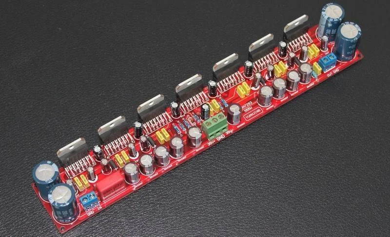

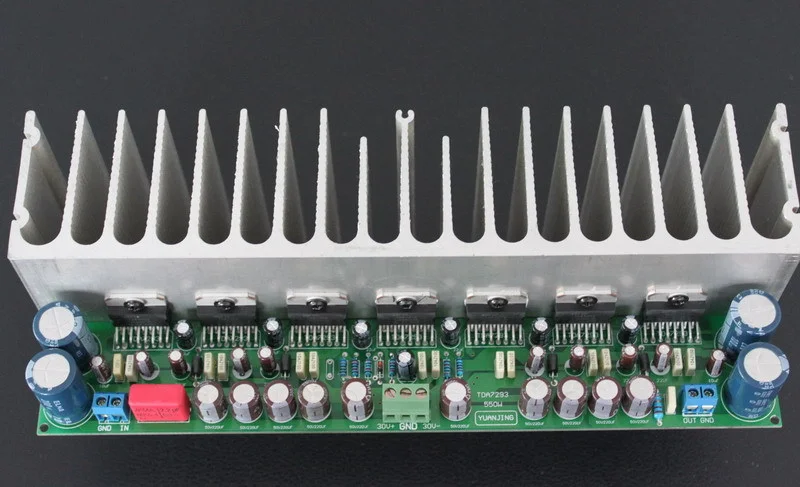

Сталкер Призракты конечно извени,но у тя никто из родных писателем не работает!?ты такие сказки тут пишешь... говоришь что 7294 собирал и 8 штук в мост!?задам вопрос на встречу...какой же у тя там БП был!?киловатный или полторакиловатта!?И хотелось бы увидеть подтверждение твоих слов...а то по форуму одни слова...
Специально для вас нашел в интернет магазине вот такой усилитель.
А об импульсном БП вы не подумали?
