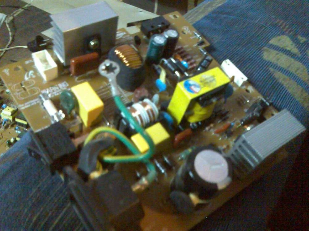

Можно сделать бп из запчастей лазерного принтера? :tehnari_ru_203:
Какой принтер и какой у него БП, обыкновенный или импульсный ?... :)
Вот... (извиняюсь за качество, фоткать больше не с чего)
    84.8 KB · Просмотры: 147
Все понятно импульсник, на выход надо поцепить праллельно резистор
240-290 Ом 2W и электролит 2200-4700 мкФ и можно использовать как
БП для испытания поделок. Как БП для усилителя его использовать нельзя ... :)
