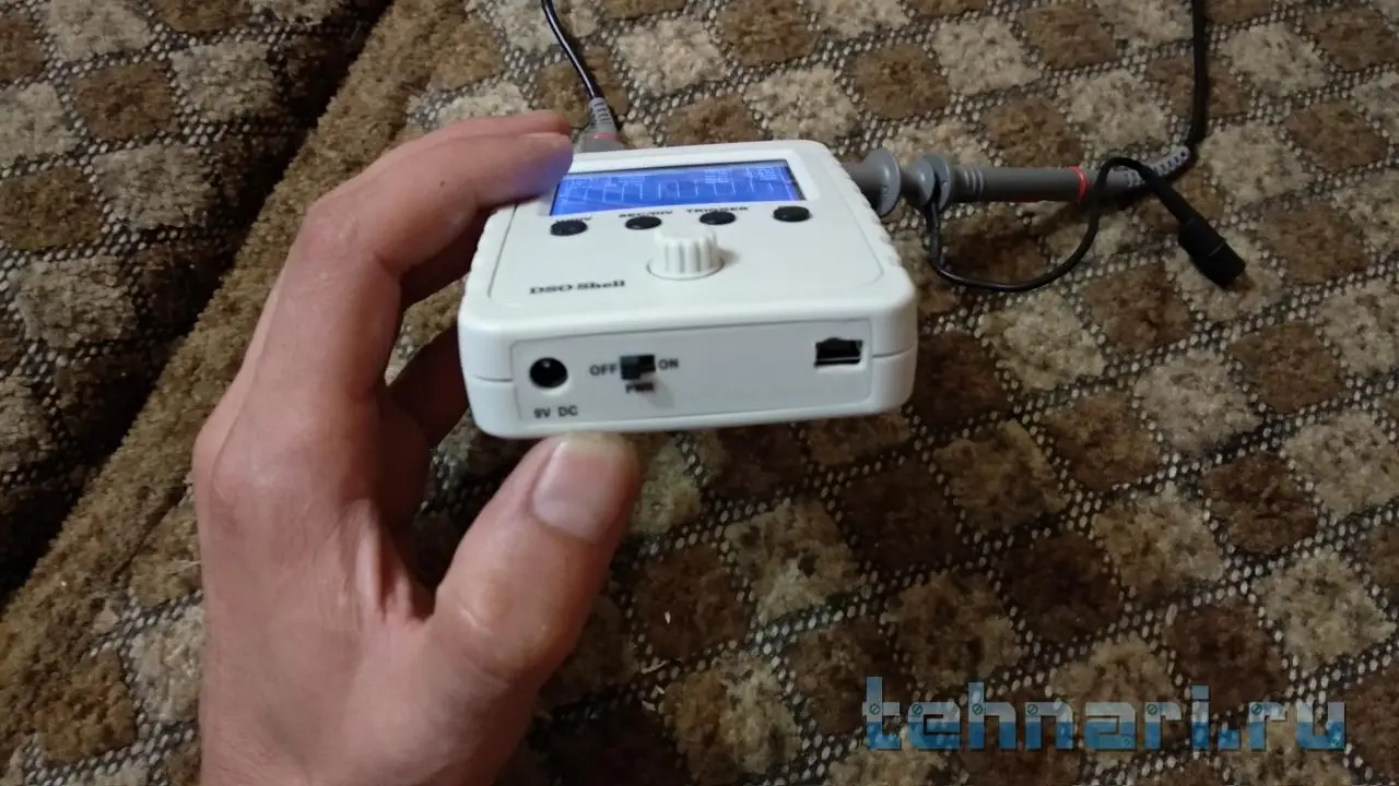

В общем наткнулся я у наших друзей китайцев на игрушку DSO 150. Ну и решил заказать.
Характеристики.

Характеристиками не блещет но при своих размерах и цене в 1600р очень даже не плохо.
Есть встроенный генератор на 1 кгц для настройки щупа.
Внешний вид
Изначально прибор питается от 9 вольт
Но после не большой доработки в виде li-ion аккумулятора, повышающего преобразователя и контроллера заряда. Мы получаем полноценный портативный прибор.

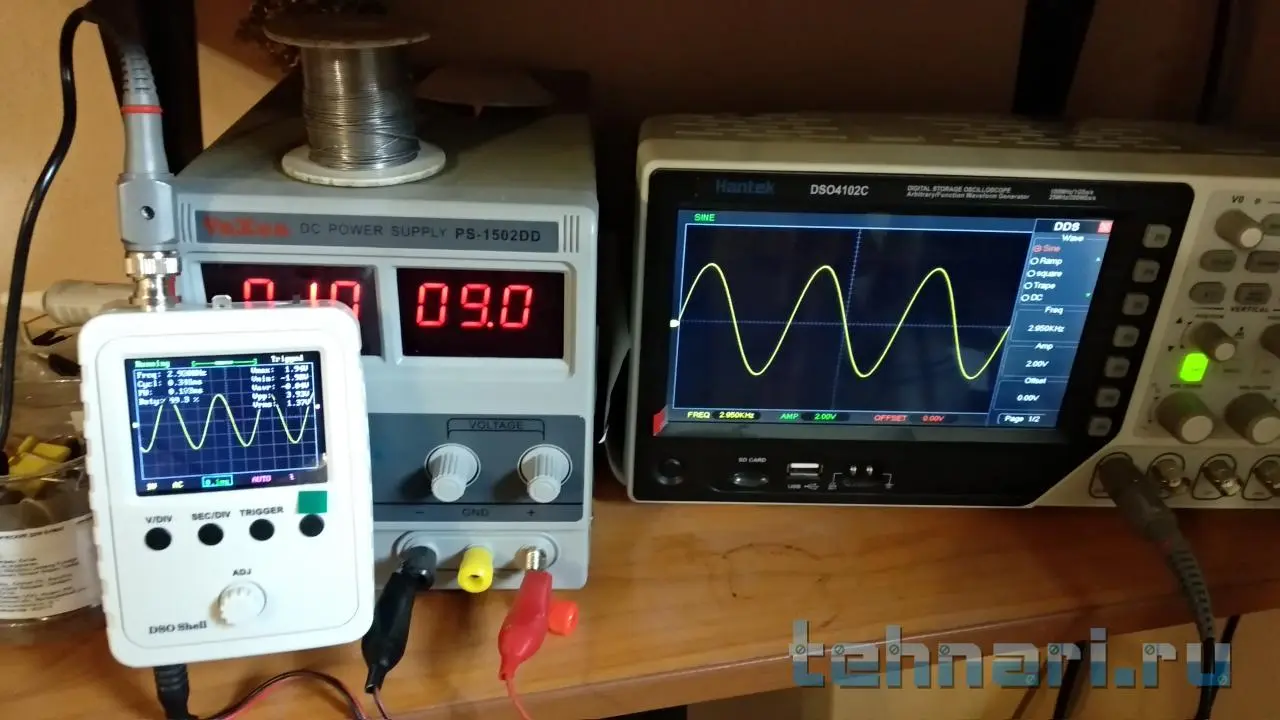

Ну и не большие измерения на генераторе.
В принципе отображает точно но есть нюансы.
1. Максимальную частоту которую он адекватно отобразил это 115 кгц
2. При изменении времени частота измеряемая плавает, но если выкрутить триггер за пределы измерения то показывает точно.
Лично мое мнение чтобы не таскать дорогую игрушку в гараж этого хватает за глаза. Проверил датчики распредвалов на хонде и на опеле. И уже понятно что с датчиком беда, при чем хонда говорила что датчик исправен, а заводится не хотела.
Я думаю для начинающего усилителестроителя его хватит, а дальше если интерес не пропадет можно обзавестись и стационарным.
