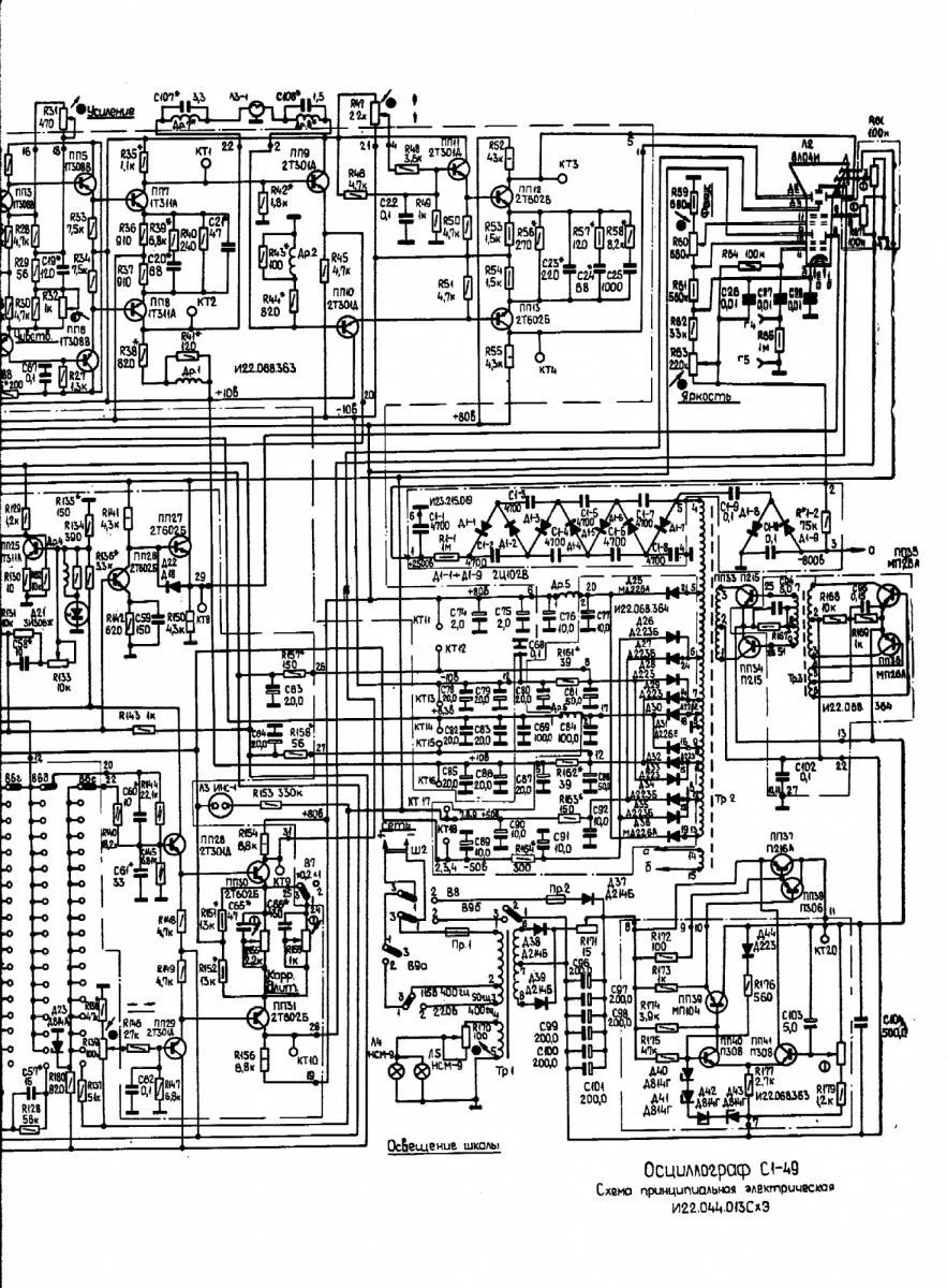

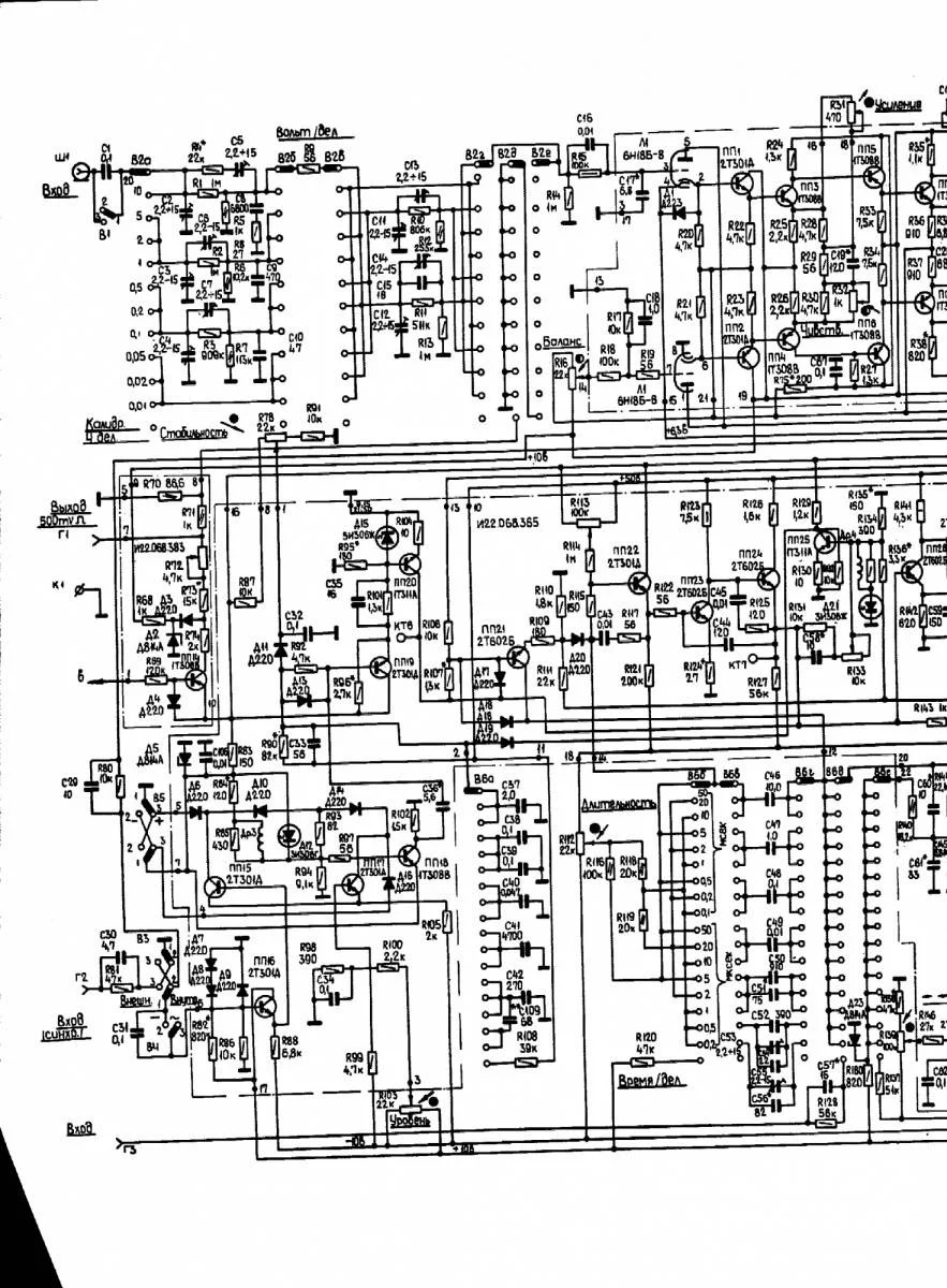

Всем привет. Достался сей осциллограф на халяву. Состояние его на 2+ :)
Задумал его восстановить. В нем отсутствует переменный резистор R31. Ручка "Усиление" (плавно). Никто не подскажет какой резистор там применяется?
    222.3 KB · Просмотры: 5,369
    200.3 KB · Просмотры: 7,418
По номиналу - 470 Ом, а конструкции вероятно такой же как R47, или "яркость", "фокус"
А точнее такой как R112 "длительность"
Всем спасибо, осцил в работе :)
