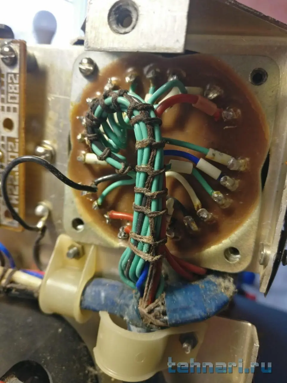

Осциллограф С1-93 проблемы с ИП
Осциллограф С1-93 1990 г.в. пропали лучи развертки, проверка напряжений питания показала что все они занижены, вместо +- 6,3в всего +- 2,1 в, вместо 12,6в - 4 в, и т. д., переменка на накале ЭЛТ вместо 6,3в 1,2в., предположил что в выходных цепях нагрузка завышена от номинала. Поочередно отключал обмотки трансформатора от стабилизатора И23.233.168, для обнаружения его неисправного канала, не помогло. Хотя при включении осциллографа слышен характерный писк работы задающего генератора на П215, но без второго осциллографа нет возможности проверить амплитуду на входной обмотке Тр2. Остались подозрения на кз в самом Тр2. Как его проверить? Или на что еще обратить внимание? Транс Тр2 неразборный, залит компаундом, может у кого остался от ненужного С1-93, я бы купил.

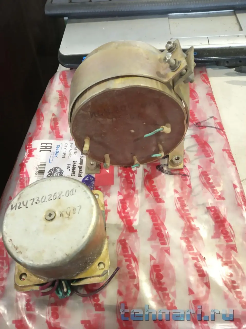

Вам надо "сетевой"..или Тр2????
Вы фото можете скинуть?что нужно...
IMG_20211221_232447.webp...
Эти?Или вам нужен,который на плате 8 выводов МГТФ-ом?

Фото есть, не могу разобраться как его прикрепить, недавно зарегился на этом форуме,
Трансформатор Тр2 И24.730.268.001
Запросил...доставка до вас примерно 600 рублей..
Вас устроит..такая цена??
Вот этот трансформатор
    61 KB · Просмотры: 45

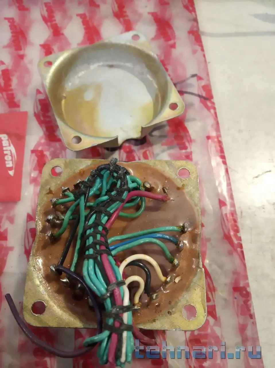

на Авито нашел запчасти от такого транса, обещали отправить завтра, подожду прихода, может все получится.
