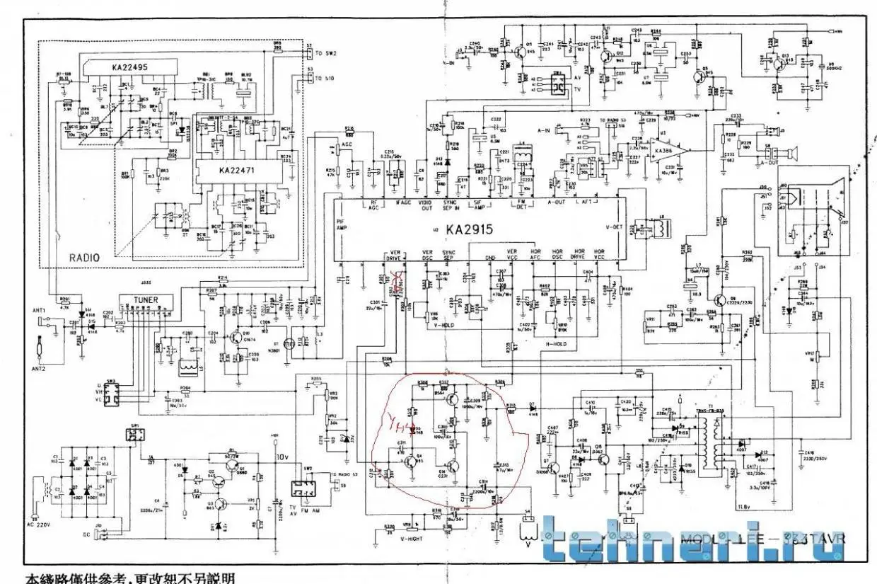

А какая реакция должна быть после отсоетинения дорожки между выводом микросхемы так ка отметели на схеме?
вертикальной развертки не должно быть - прямая линия
Нет всё как было так и осталось.
третья с низу, от ключа если смотреть на надпись,перевернул плату с веръху третья. и схемка как я думаю там есть готовый усилитель и отсоединить отсяда вот .
Может ли так быть?
Я конечно в телеках ни бум бум.
    115.5 KB · Просмотры: 436
ничего не понял. 26 ногу надо откинуть
сейчас попробуем 25 перерезать.
ничего не происходит.

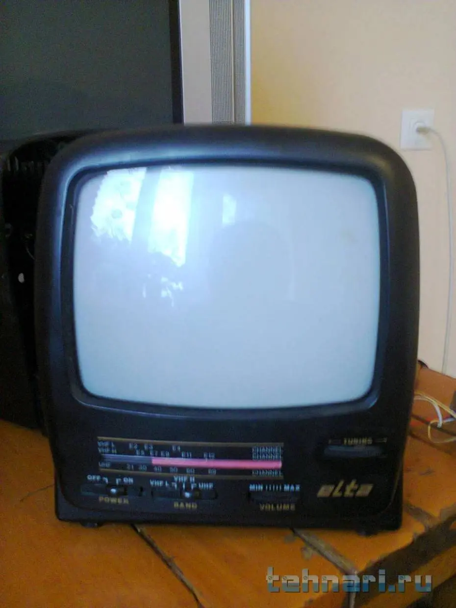

Ранньше я просто отсоединял провод прямо от катушки вертикальной развёртки и оставалась только горизонтальная , и отсоединил провод от сетки (модулятора) ЭЛТ и только после дотрагивания пальцами руки появлялся на экране пунктир но очень слабого свечения
могу сфотать выложить если надо
    52.2 KB · Просмотры: 79
Дошло спасибо отсоединил имею полоску по горизонтали дотрагиваюсь отвёрткой полоса чуть дребижит
Но ещё бы правильно отсоединить оставшееся ненужное, тюнер, звук, и куда всётаки подавать сигнал?
Сколько ват должен отдавать усилитель НЧ? ато чтото не выходит подавать на вертикалную развёртку сигнал только розширяется полоска гор. розвёр. со статикой:)
