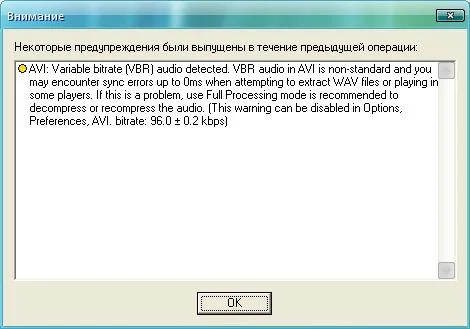

Открыл видео в avi, получил такое сообщение:
Разный битрейт.. может ли это свидельствовать о том, что звук наложен отдельно? И вообще, о чем это говорит?
А вообще-то это уже не важно. Выполнил манипуляции, предложенные by Long Cat, по барабанам выровнял звук (задержка в 500мс), и все в порядке: на всем протяжении концерта звук идет вровень с видео. Смотреть стало гораздо приятнее, особенно двухминутное барабанное соло :)
