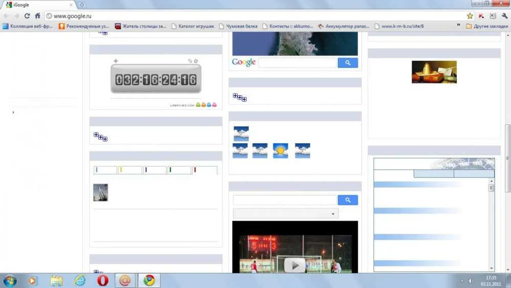

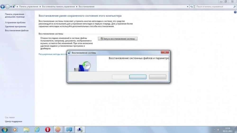

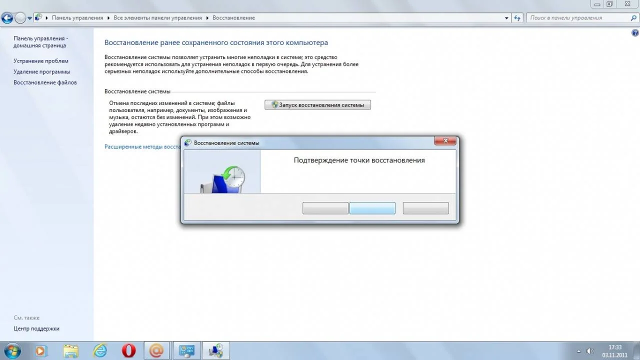

Помогите, плиз!
В ноутбуке (виндовс 7) пропал текст. Не могу воспользоваться ни восстановлением системы, т.к не видно ни точек восстановления, ни команд, просто пустые квадратики на их месте. Ни воспользоваться другими программами, т.к там такая же фигня. С интернетом тоже самое. Не видно текста ни в агенте, ни в скайпе, ни на веб-страницах. Программы открваются, но текста нет. Что делать??? Можно ли как-то исправить всё это? Помогите!!!:tehnari_ru_837:

пробовали может тему сменить? после чего началось
Выполните команду
Код:
sfc /scannow
Спасибо за быстрые ответы.
после чего началось
Началось с того,что каспер (интернет секьюрити 2012) перестал обновляться и стал писать, что базы сильно устарели. К тому же откуда-то появилась защита паролем на нём. На сайте Касперского предложили скачать какой-то архив, который внес изменения в реестр, чтобы снять пароль. После этого началась такая фигня((((
Выполните команду
Это в "Пуск" ->"Выполнить"?
Ничего не получается. Вхожу в ком.строку от имени администратора, и там не получается писать латиницей. Пишет кириллицей,хотя всё стоит в англ. регистре. Что делать?
Скопировать/вставить
Всё, спасибо всем огромное!!!!!!! Получилось, текст появился.Теперь проблему с Каспером решать надо.
Family Man, вам отдельное спасибо! Именно эта команда помогла решить проблему!
