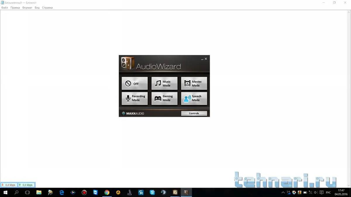

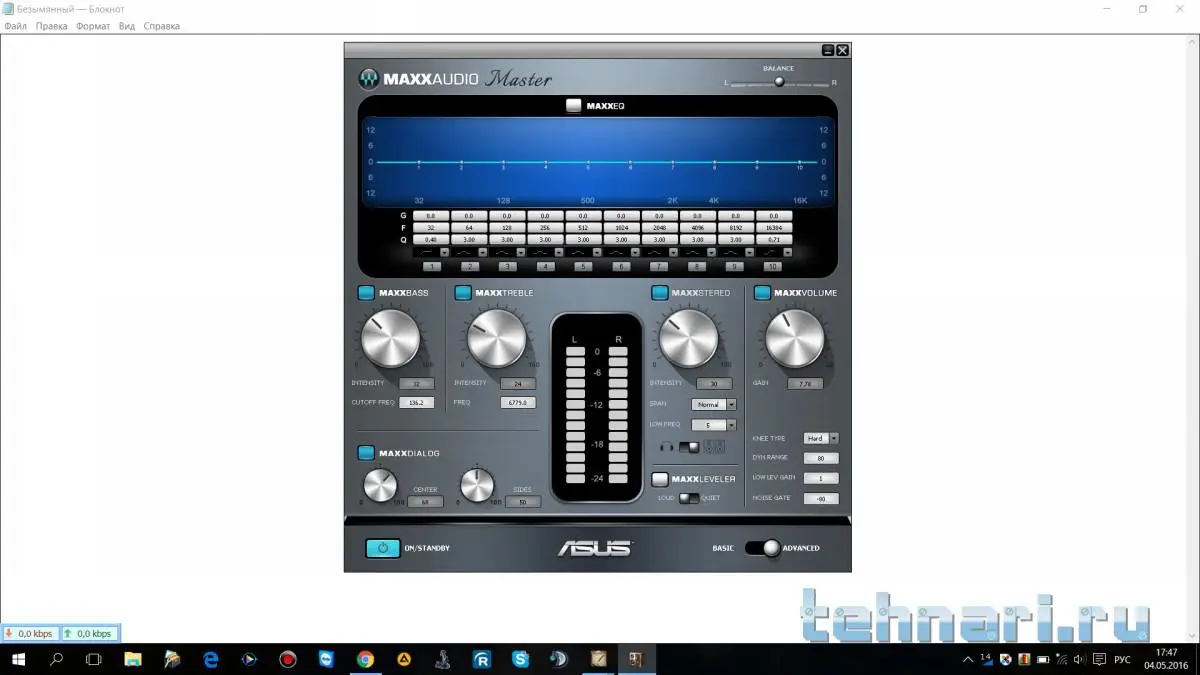

Всех приветствую!В связи с тем,что не сумел найти решение прошу помощи у знающих людей!Ситуация следующая...В предыдущих ОС вместе с установкой драйвера звука "Realtek High Definition Audio Drivers" ,устанавливался эквалайзер AudioWizard (MaxxAudio).Так было всегда,независимо от обновлений драйвера.После установки Windows 10 заметил,что эквалайзер AudioWizard больше не доступен.Его просто больше нет в папке с установленным драйвером.На данный момент последняя версия драйвера "Realtek High Definition Audio Drivers" это версия 2.79 , AudioWizard почему то в нем отсутствует.Последний драйвер который без проблем устанавливает AudioWizard в Windows 10-это драйвер версии 2.75. На форумах все ссылки и комментарии говорят о том,что мол качайте с официального сайта,откуда я и качаю драйвер.Но ситуации это не меняет.Если кто располагает информацией как устанавливать свежий драйвер "Realtek High Definition Audio Drivers" с входящим в него эквалайзером AudioWizard,поделитесь пожалуйста информацией! P.S. ОС Windows 10 64 bit,модель звуковой карты ALC663. :tehnari_ru_837:

Уважаемый Технарь!Мы об одном и том же говорим?Я имею ввиду сдедующее...
В моем случае интерфейс другой, но смысл тот же.
Моя версия:

Наконец то открыл ссылку...Я именно отсюда и устанавливал драйвер.Драйвер устанавливается,звук есть и вроде бы как все в порядке,но нет эквалайзера AudioWizard в этом драйвере.Я думал может как то еще можно прикрутить этот эквалайзер... tehno032
