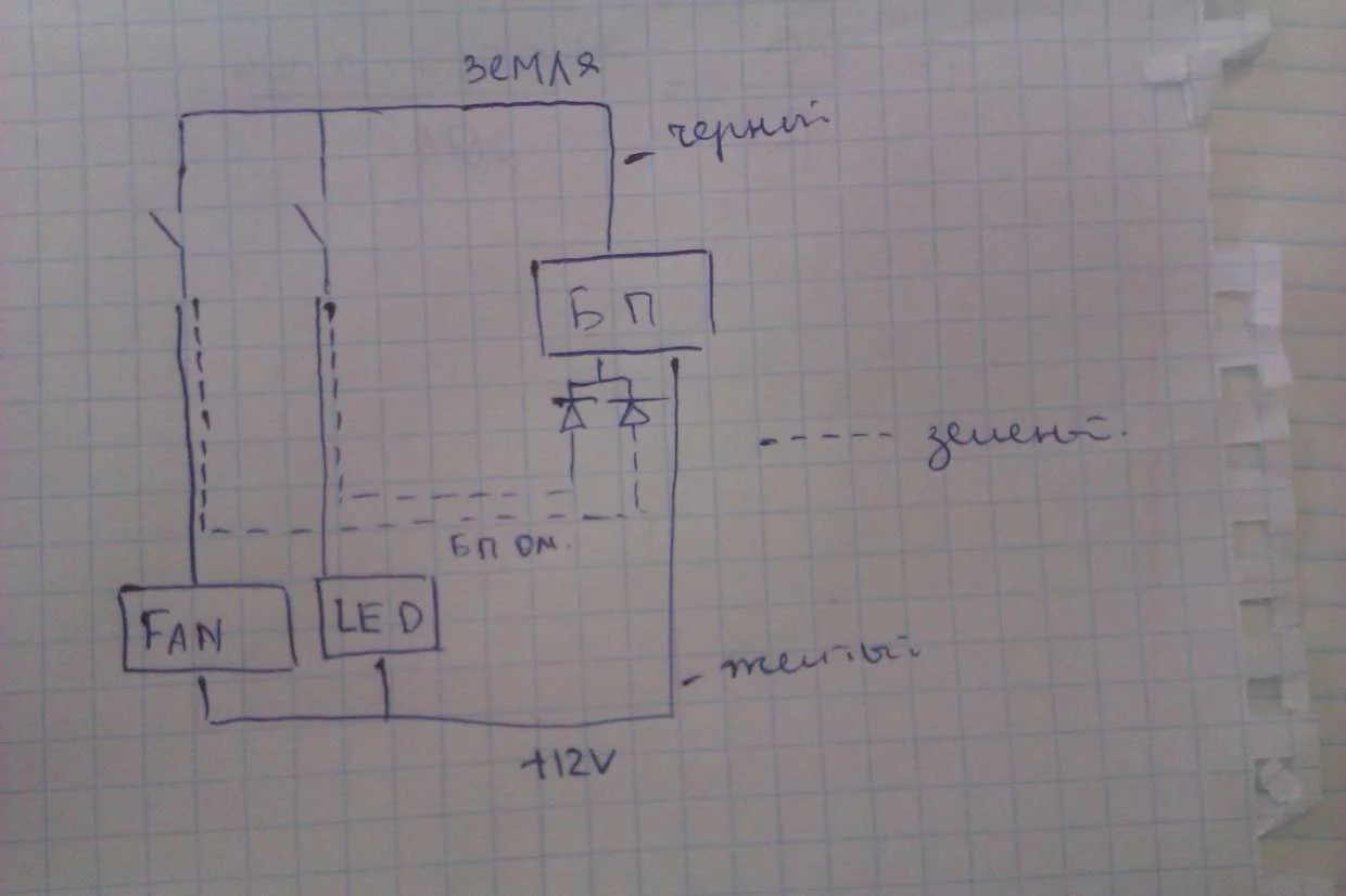

есть блок питания от пк, подставка для ноута с кулерами и подсветкой. хочу сделать так, чтобы можно было включать и отключать кулеры и ленту отдельно, при этом не выводя еще одного выключателя для бп. будет ли работать данная схема и если да, какие нужно взять диоды?

Диоды никакие, а выключатели с двумя контактными группами.
а выключателей с 2я контактными группами у меня нет. есть только простые кнопки
Я бы сделала на двух триггерах (например на одной микросхеме К561ТМ2) и транзисторных ключах.
Одной кнопкой нажимаешь, включается подсветка, ещё раз нажимаешь - включается кулер, ещё раз нажимаешь - включается и то, и другое, четвёртый раз нажимаешь - всё отключается... :)
Будет, только диоды перевернуть надо :)
А взять можно любые из ширпотреба: ток там маленький и постоянный, обратное напряжение (max. 12v) - тоже не велико. Падение напряжения на диоде на "включабельность" БП не должно сказаться... если контакты выключателей в порядке :)
