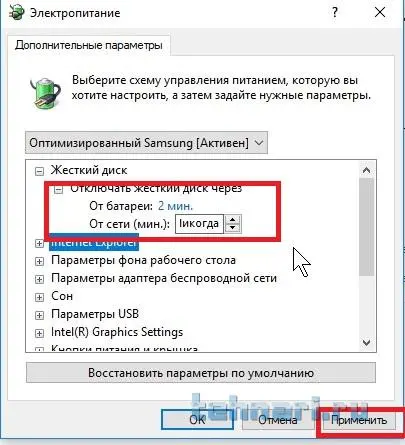

Есть 2 жд, IDEшный основной под виндой, SATAвский(HGST тот который для лэптопов 2.5) под всё остальное. Трабла в том что он отключается без нагрузки, и обратно не включается, тоесть ОСь видит что он есть, а при попытке запустить с него чегонибудь, или просто проводником просмотреть файлы, он отказывает в доступе. Но если срузу запустить с него приложение (доту к примеру) он без каких-либо проблем терпит неограниченное время.
В настройках электропитания посмотри попробуй поставить никогда. Скриншот 20-01-2018 133214.webp
