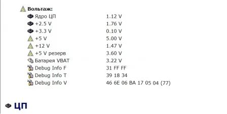

Температуры - температурами, а вот напряжения какие блок питания выдает? Вполне может быть, что какое-нибудь напряжение не тянет, и компьютер выключается. Их можно посмотреть в BIOS или с помощью Эвереста.
в биосе плохо разбираюсь..если нетрудно опиши в каком из разделов сматреть ..немного по подробнее..
а на счет эвереста..- это программа такая?

тысяча извенений..но я ненашел там в разделе питания да и в других разделах данных о напряжении каторое выдает блок питания..если незатруднит вас посмотрите пожалуйста вот полный отчет: (кстати спасибо за программу)
ради 80 кб - на обменник? - закиньте в формате зип - сразу на форум.
Эверест
Ребята, что скажете по питанию? Глюк Эвереста?
По идее, с такими напругами он и запускаться не должен.

незаметил сперва расширеный режим, думал тут нельзя ставить файлы..
посматрите пожалуйста.. упс что то незагружается тут у вас зип(( пишет некоректный файл

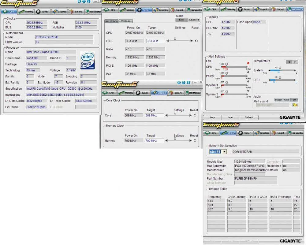

Кстати, к Вашей материнской плате должна была идти вот такая программка от производителя - EasyTune, в ней есть вкладка где есть показания всех датчиков. Попробуйте глянуть там.
счас посматрю по поводу программы ..спасибо... а вот отчет в формате зип у меня рар был)) папробую загрузить посматрите пожалуйста
вот показания с этой программы: посматрите пожалуйста что не так
