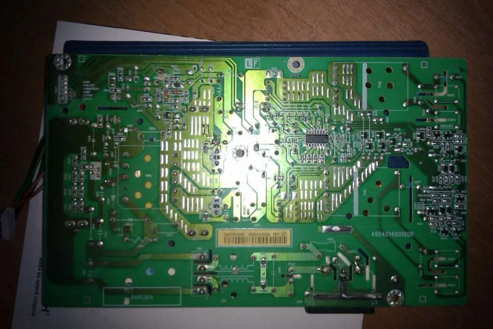

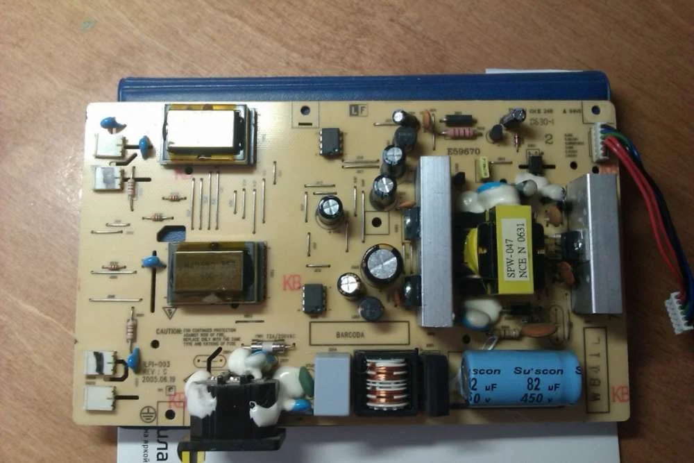

Накопилось 4 монитора с проблемой питания подсветки.
При визуальном осмотре обнаружил вздутые кондеи, которые благополучно поменял своими силами (полярности, ёмкость и вольтаж я повторил в точности). Проблема Выключения в свою очередь не исчезла. Почитав форумы пришёл к мнению что проблема в импульсном трансформаторе SPW-047 (на выходах 5/12 V).
Так вот вопрос: Где найти такой транс или подскажите сервис, где проблему решат?
Может я не прав и проблема не в трансе, но уж шибко трещит на всех платах.

Проблема не в трансе...просто ты не все кондёры поменял...звони и ищи их...
