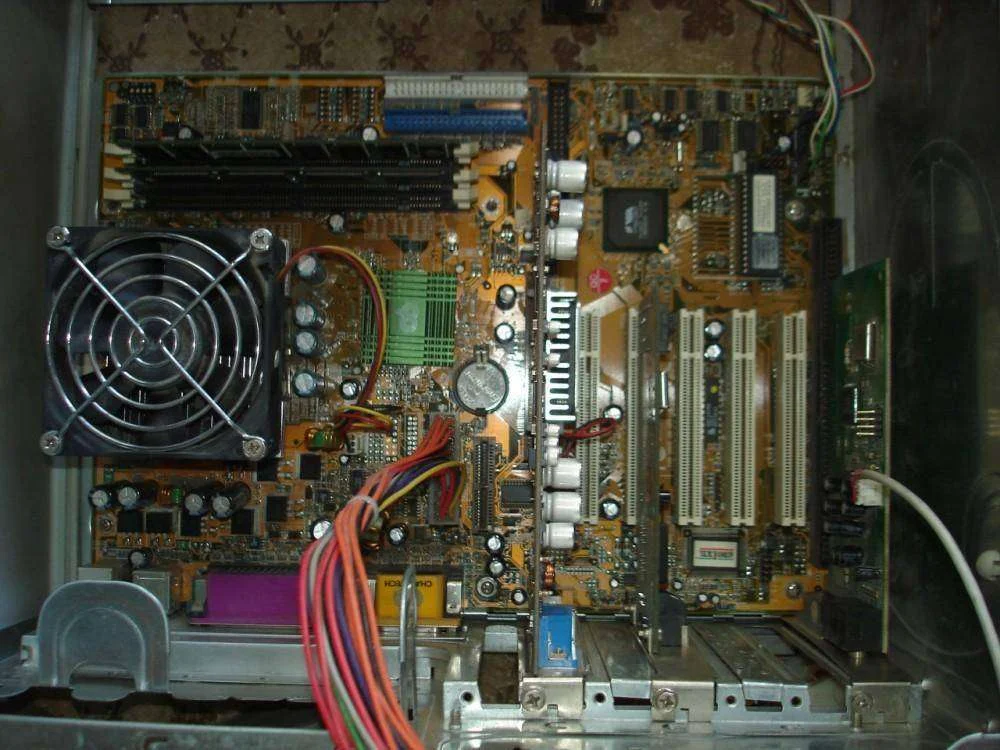

После пребывания в студенческом общежитии домой вернулся старенький (2001 г) компьютер в полуразобранном (но вроде бы - рабочем) состоянии (отсоединены шлейфы и питание от винчестера,дисковода и привода). После снятия кожуха откуда-то вывалился джампер. На материнской плате нашел 4 таких же установленных джампера в разных местах, соединяющие 2 контакта(штырька) из трех, и в одном месте (в углу платы возле линеек памяти) - группу из трех штырьков. Подозреваю, что может быть оттуда этот джампер (а может быть, и вообще "левый" :) ). Если "да", то какие 2 контакта им соединить? На что влияет этот джампер? Модель материнской платы сказать не могу. Размер ее - примерно формата А4, есть фото.

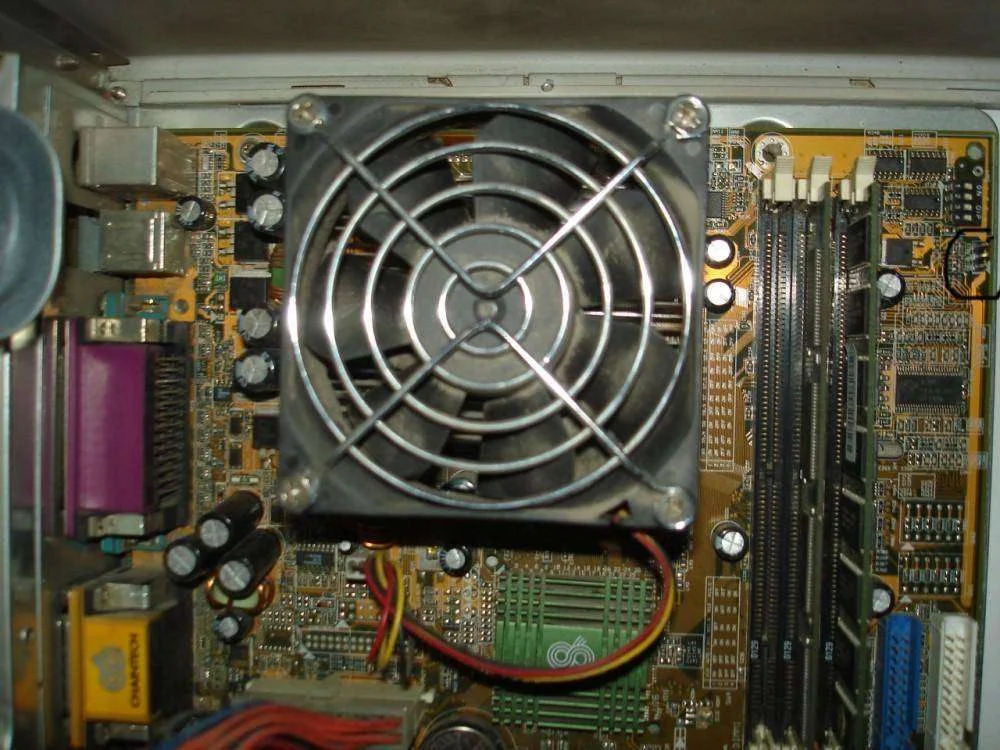

ты хоть место выдели где группа контактов или сфоткай. если без него все запускается и работает, то пускай так и будет
на 1 фотке, он же выделали их!!
действительно, если запускается и без него, то и хай с ним :)
извиняюсь не обратил внимания на черные каракули)) нужно курить мануал и смотреть за что они отвечают
Спасибо за отклики! Если честно, включать не пробовал - поскольку я "чайник" в этом деле и руководствуюсь принципом "не навреди", а не - "вскрытие покажет". Поэтому и спросил
К любой материнской плате есть мануал. Там все джамперы расписаны. Ищи его...
мне кажется, что это от биоса джампер... (хотя вполне могу ошибится, но просто не вижу нечего подобного рядом с биосом)
около него есть надписи, что там написано? ( не видно на фото)
если запускали уже , настроки биоса, не сбрасывались? или время?
думаю на этой мамке настройки биоса сбрасываются переключателями рядом с оперативкой как на некоторых старых под пень 1, а джампер этот предполагаю что для выставления напряжения на оперативке

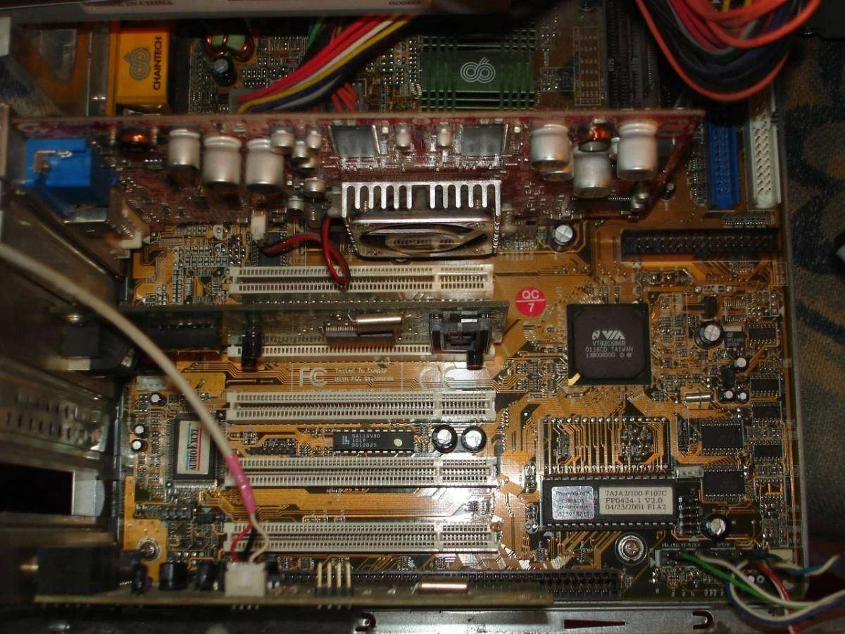

ну то что это мамка чайнтековская на ВИА-вском чипсете и из первых фоток видно
обновление: скорее всего это Chaintech 7AJA
По ней и по логотипу фирмы-изготовителя на фото мой коллега сегодня нашел в интернете описание платы, очень и очень похожей на мою -Сhaintech 7AJA2 (Chaintech 7AJA2 на чипсете VIA KT133A | Материнские платы - 3DNews - Daily Digital Digest).
Насколько я понял, выпавший джампер действительно из того места, что я предположил (JP9) и служит для разгона процессора. Только я не понял, как его вставить, чтобы было без разгона. И могут ли быть какие-то неприятные последствия, если вставить по-другому?

Еще раз спасибо. Наверное, теперь можно рискнуть :) включить компьютер, вставив джампер как на рисунке .
жалко, что ты не знаешь текущего состояния платы. может она и так не рабочая :)
