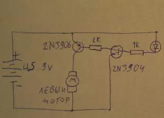

Я в этом деле совершенный чайник и пытаюсь собрать BEAM робота. Думаю, что для него не важно, такие транзисторы брать или аналоги

Хм, я не знаю, может ли быть что-либо проще вышеуказанной задачи. У меня есть схема и все составляющие, кроме 2-х транзисторов

Вот такой имагес

Абсолютно любые транзисторы соответствующей структуры...
То есть просто чтобы один был pnp а дркгой npn?
Да, возможно придётся подобрать номиналы резисторов, ну и допустимый ток коллектора PNP транзистора должен быть не менее трёхкратного номинального тока двигателя, при пуске у них ток значительно выше. В магнитофонах стояли КТ814 или 816 в подобной схеме.
