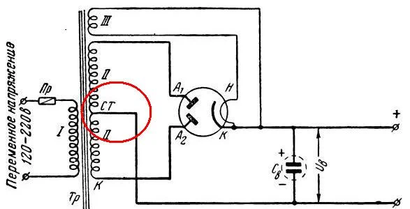

Откуда взят минус в кенотронном выпрямителе?
Нашёл схему кенотронного выпрямителя. Вроде всё понятно, концы вторички идут на аноды кенотрона - с них получаем "+", но минус "-" , откуда взят!? Единственное что мне пришло на ум - это то, что к концам вторички подцепили ещё и 3-й провод, с которого и получают минус. Так ли это?

Правильно вам пришло на ум, это двухполупериодный выпрямитель со средней точкой
О,благодарю)
У вторички три вывода, т.е. она состоит из двух половин.
