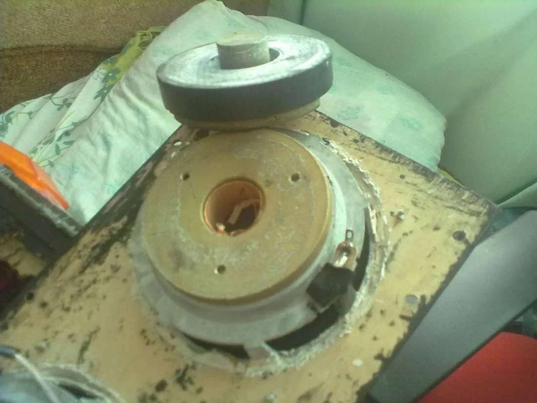

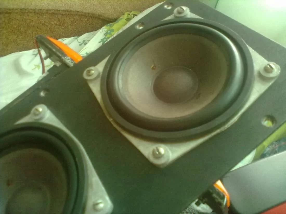

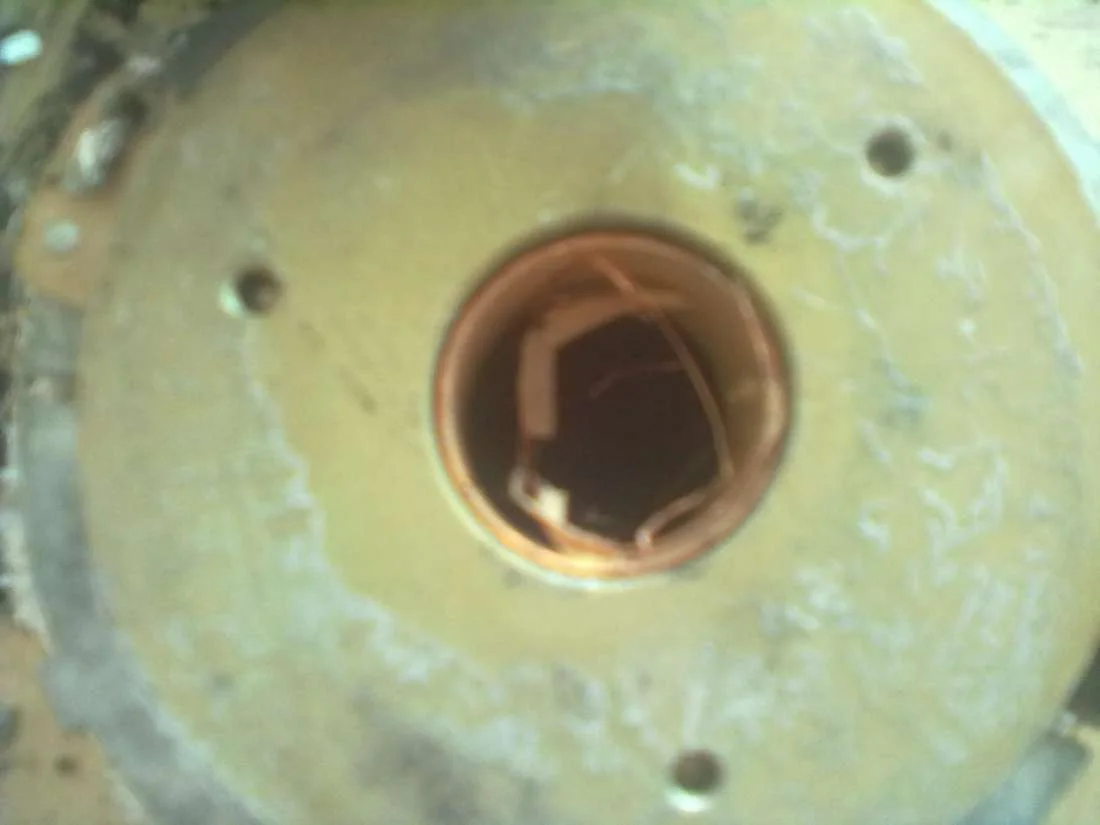

У меня два динамика 25гдн 1л, используются в экстремальных условиях, сегодня вылетел магнит из динамика и немного размоталась катушка (фото прилагаются), возможен ли ремонт или их нужно менять, если вставить магнит обратно диффузор начинает сильно выпирать наружу.

да ремонт возможен придется отклеить подвес от рамы центрирующую шайбу затем перемотать катушку ,и приклеить (во время приклейки отцентровать ) магнит и собрать динамик.
Я бы посчитал ремонт нецелесообразным, динамик дешёвый и купить новый не составит труда.
новый в магазине за 1300 лежит, хотя с рук можно дешевле найти.
катушку на него новую тяжело сделать, все остальное не проблема
