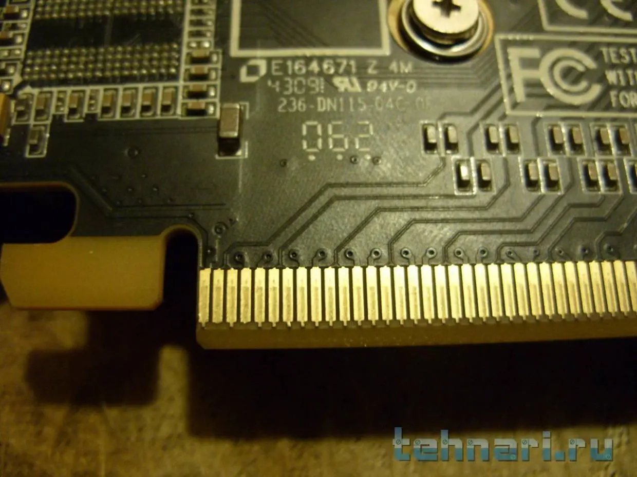

Вынимал видео карту и видимо отломил кончики контактов PCI Express, теперь с картой не стартует материнка, возможно ли вообще такое или может быть другая причина? P.S. Других компьютеров нет, проверить негде(

У вас там эти остатки в самом слоте не засели? Коротят возможно.
Да вроде, нет. Ну 2 загнулись, попытался выпрямить естественно отпали, одна может быть и там, хотя без карты всё нормально стартует и работает.
Смотрите, кончики эти (роли они не играют ) не могли просто так отломиться. Либо в слоте, что то не так, либо вы выдирали видюху из него или впихивали вкривь. Загляните в слот на предмет повреждения в ней контактных групп. Согнуло там вероятно.
Скорее всего, криво воткнул.
Забить :) Если есть сжатый воздух - продуть разъем, вставить (аккуратно) карту обратно и работать-учиться-играть дальше ...
...отломил кончики контактов PCI Express, теперь с картой не стартует материнка, возможно ли вообще такое
Конечно же нет!
"Кончики контактов" - это технологические проводники для проверки качества при изготовлении видеокарты. Просто не все выводы нужно контролировать.
Старта нет по другой причине. Обратитесь в СЦ.
пройтись ластиком по контактам.
